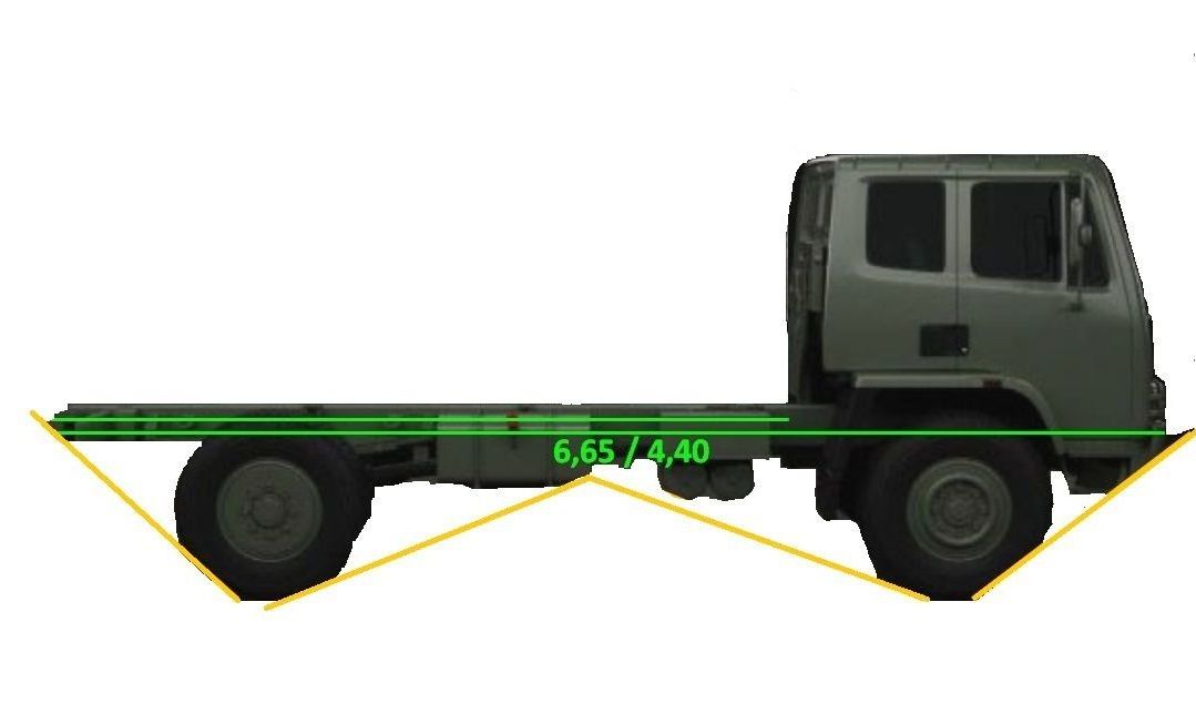

Ja, das Problem hatte ich damals auch und mir die Maße rgendwo zusammengesucht.
Was Du brauchst hab ich aber leider nicht gemessen.
Folgende Maße kann ich Dir im Moment nennen (mit Pritsche gemessen):
Länge gesamt: 6,65
Länge Pritsche: 4,40
Breite Pritsche (mit Haken für die Bracken): 2,49
Höhe Pritsche vom Boden: 1,40
Leider steht der Wagen jetzt ein Stück weg, sonst könnt ich den rest messen gehen.
Fahrerhaus müsste irgendwas zwischen 2,60 und 2,80 haben
Mit Kabine haben wir am höchsten Punkt (Schornstein Heizung) 3,60

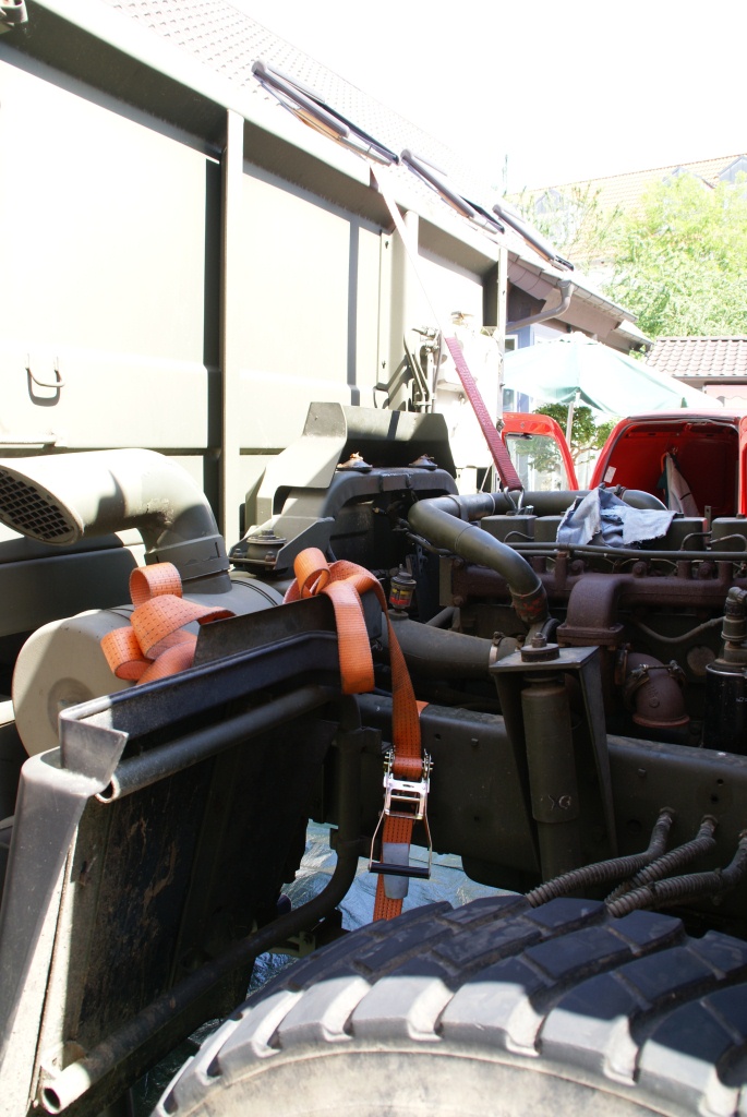

@ Tom: Ist da was dran, was man über den tief liegenden Kühler liest??? Ragt der unter die Stoßstange?
Willi

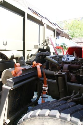

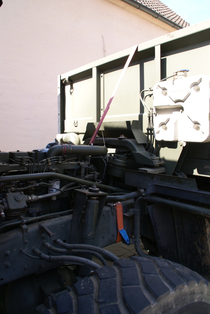

sharkrider
Beiträge: 1901
Wohnort: Nußdorf am Inn
Re: Abmessungen DAF T244

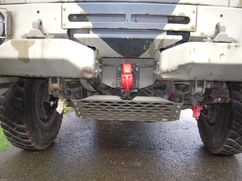

#7 Beitrag von sharkrider » 2015-01-03 1:22:00
Schau selbst
Von vorne
und von hinten - liegt noch überhalb der Achse
ACHTUNG:
Unser Blog
http://unterwegshoch4x4.com/
Willi Jung
Beiträge: 2142
Wohnort: Mittelhessen
#8 Beitrag von Willi Jung » 2015-01-03 1:29:30
Danke Michael!
Sieht doch gar nicht so schlecht aus.
Beim Steyr sitzt da die Ölwanne.
Willi

das mit dem Kühler ist schlichtweg Quatsch!
Michael hat ja die Bilder gleich eingestellt.

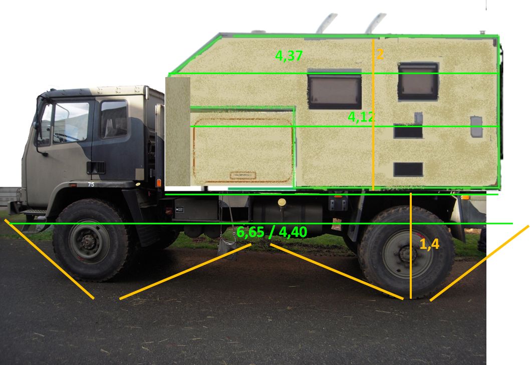

Da ich ja den langen gl habe, würde der Radstand vom DAF wohl genau für meinen Schweizer Armekoffer passen.
Der Koffer ist außen 4,60 x 2,30 und die Radhäuser sind Achse 3,20m von Vorderkante Koffer.
Das werd ich mal mit Toms Plänen vom DAF abgleichen.

Die Maße hab ich eben schon mal anhand deiner Zeichnungen geprüft - das geht fast Kopf auf Arsch hin.
Um genau über der Achse zu liegen mit meinen Radhäusern, müsste ich vorne press ans Fahrerhaus und hinten würde ich dann auch nur 5cm überm Rahmen stehen. So behält man hinten den vollen Böschungswinkel.
Der Koffer hat bereits einen integrierten Hilfsrahmen der beim Steyr direkt auf dem Rahmen verschraubt ist.
Der verwindet sich fast nicht. Der Rahmen ist sehr steif und der Koffer auch.
Ich würde also beim DAF auch alles runter holen und dann könnt ich mir vorstellen so ähnlich wie du vorzugehen.
Festlager vorne und nach mitte und hinten Federlager (Statt Dreipunkt). Der Vorteil wäre, dass der Aufbau niedrig bleibt (aktuell 3,20m bei 1,95m Stehhöhe).
Für mich wäre daher die Frage spannend, wie viel Aufwand es machen würde, die "Behälter" hinter dem DAF-Haus weg zu bekommen - und wo hin? - um noch dichter an die Kabine zu rücken.

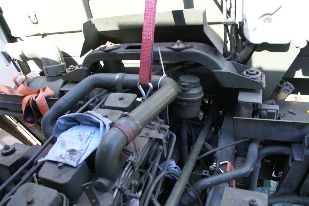

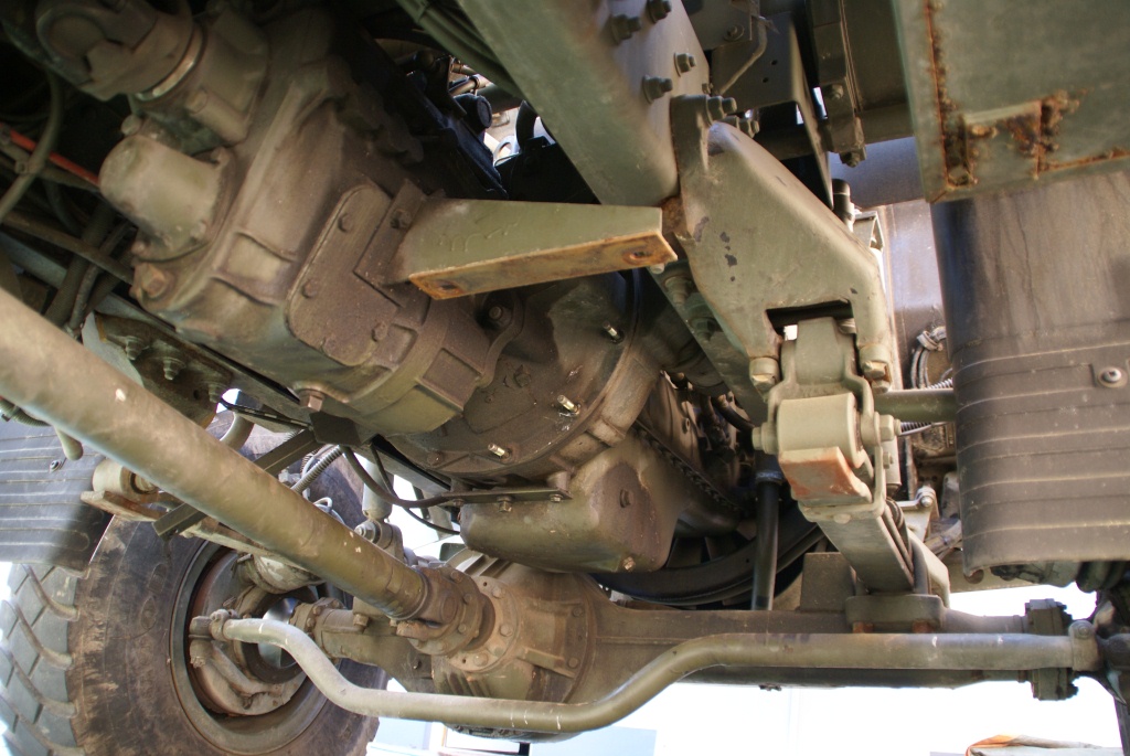

Hier mal ein paar Bilder, wie das hinter dem Fahrerehaus aussieht. Hauptsächlich stehen da die Badeckung der Verriegelung in der Mitte, der Kühlerausgleichsbehälter auf der Fahrerseite und der Luftfilter auf der Beifahrerseite.

hab heute Morgen paar Bilder gemacht um die Abstände besser zu sehen.
@Stefan
genau Oberkante Dach beginnt der Durchstieg und ist 750mm breit.
Die Erhöhung des "Rahmens" (an das Fahrerhaus geschweisst) ist komplett 950mm.
@Willi
der unterste Punkt (Begrenzung) ist die Verriegelung. Da kann man nicht mehr tiefer, damit der Hebelmechanismus funktioniert.
Platz bis zum Motortunnel sind aber noch 200 mm...
Verändern könnte man die Position des Kühl-Wasserbehälters (80mm stark). Würde genau hinter die Kabine passen und man hätte noch Luft bis zur Traverse auf der die Kabine aufliegt.
Problematischer könnte die Luftansaugung werden...
Hoffe das hilft dir weiter.

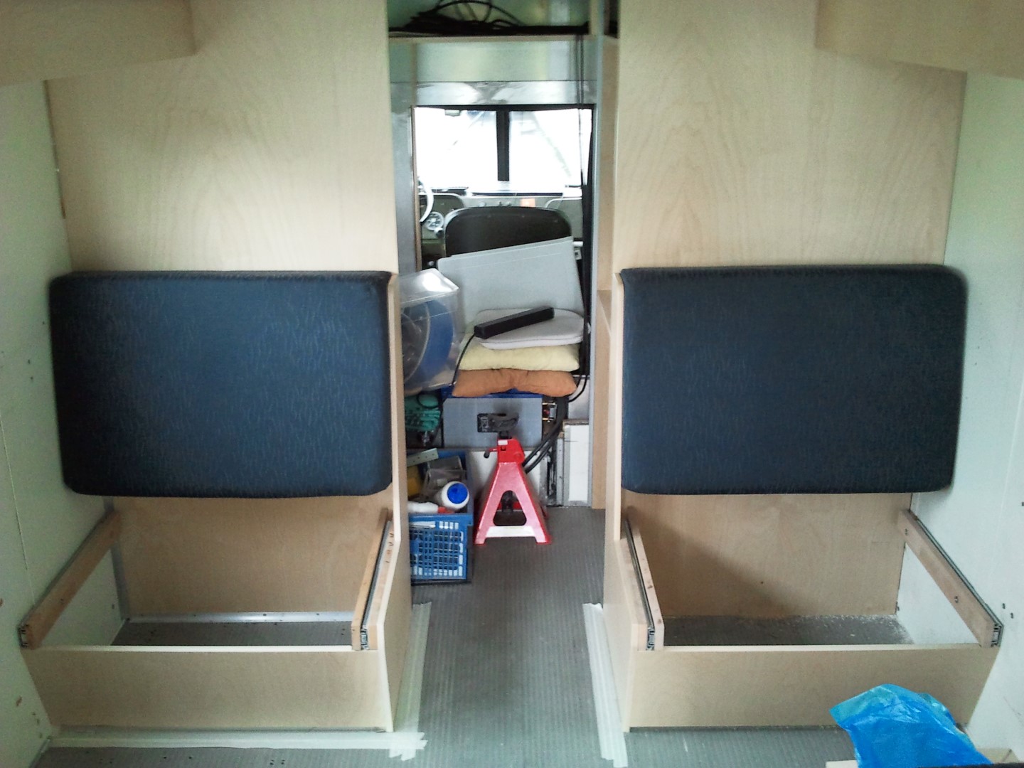

Mein Koffer hat im vorderen Bereich einen kleinen Absatz, da beim Steyr dort auch Einbauten sind.
Die vordersten 38cm sind ca. 20cm höher als der restliche Kofferboden.
Ich glaube das würde schon sehr helfen (Luftfilter und Verriegelung).
Mein Durchgang beginnt im Moment ca. 45cm über Kofferboden (Sitzhöhe). Das müsste ganz gut passen bei ca. 10cm Bodenaufbau incl. Hilfsrahmen (also Loch Durchgang ca. 55 - 60 cm über Rahmen LKW.
Nach oben könnte ich den Durchgang sogar (im Koffer) noch bis zu 20cm erhöhen bis Oberschrank.
Leider nicht aufgeräumt, aber auf Höhe des orangen Kissens beginnt der Durchgang (links Bad, rechts Schrank).
Könnt mir also vorstellen Kühlwasserbehälter press an den Koffer und so dicht wie möglich an schwenkendes Fahrerhaus und Luftansaugung mit Rechteckrohr über Dach Kabine führen.
Und so wie Stefan schon schrieb 12M18 deutlich teurer - ich glaub fast in vergleichbarem Zustand bekommt man 2 DAF 244 für einen 12M18. Auch die Reifenpreise gefallen mir. War schon am überlegen die 12.00-20 auf meinen 680er drauf zu machen (11.00-20 hab ich schon drauf G177). Ist ja fast der gleiche Reifen.
Deine 200mm die Du eh hast, reichen wahrscheinlich genau für Luftfilter und Verriegelung ohne dabei etwas zu verändern.
Mein Durchgang beginnt exakt 680mm über dem Rahmen.

#23 Beitrag von sharkrider » 2015-01-09 17:20:47
Hai,
ich habe mal die wichtigsten Abmessungen in unserem Blog eingestellt.
ACHTUNG:
Unser Blog

bei Lorrywaydown hier auf der Seite gibt es in der Mitte auch eine interessante Variante eines Durchstiegs.
Und hier von innen - Suchspiel - fällt auf dern ersten Blick gar nicht auf.

#25 Beitrag von Willi Jung » 2015-01-15 20:53:35
Hai Michael,
Den hatte ich schon gesehen und deshalb lieber nachgefragt :happy:
Die Lösung hat mir nämlich nicht so gut gefallen
Gruß Willi
