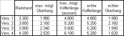

Hab mal eine kleine Tabelle gemacht:
Klar ist ja, je kürzer der Radstand ist, um so wendiger ist das Teil, aber was nervt mehr, der Überhang oder der Radstand?
Wer hat denn welchen Radstand bei welchem Überhang und ist damit wie zufrieden?

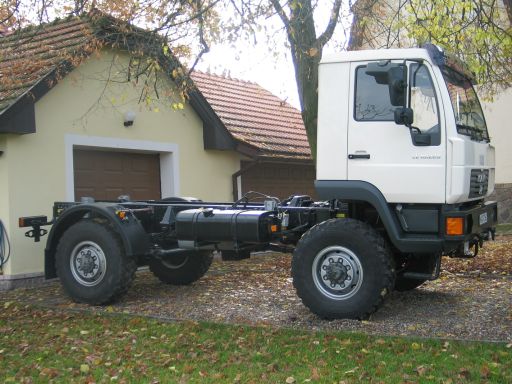

#7 Beitrag von gargano » 2007-11-06 10:55:47
Danke für Eure Antworten.

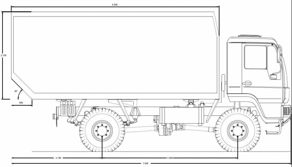

Hier mal ein Bild von meinem Dicken.
Ich werde mich wohl (zu Gunsten des Radstands) für Vers. 2 entscheiden. 3.560 Radstand zu 2.185 Überhang.
So wird er dann aussehen:
Rainer
Zuletzt geändert von gargano am 2007-11-06 11:38:32, insgesamt 1-mal geändert.
Joe
Beiträge: 2249
Wohnort: 55597 Wöllstein
#8 Beitrag von Joe » 2007-11-06 14:18:09
sieht gut aus, auch vom Böschungswinkel hinten mehr als ausreichend - meiner Meinung nach. Was du damit theoretisch fahren kannst, mußt du dich erst einmal trauen! :D

eins noch! Versuch irgendwie unter 7,00 Meter zu bleiben! Gem. der Zeichnung hast du 7029 mm, bei 30 mm weniger kannst du einiges an Fährkosten sparen.
Joe

zum verdeutlichen habe ich mal die Grafik bis zum aufliegen gedreht, ist so unter 45°, wenn man sich obige situation vorstellt steckt der koffer im Sand der hinteren Düne und der Lkw steht noch auf der vordern Düne.
hier ein Link zu einem Bild welches eine ähnliche Situation zeigt:

Das sind Radstand 3,70m
Aufbaulänge 4,20m
Rampenwinkel ohne UFS 40°
Tankträgerunterkante 73cm
( Getriebe sitzt allerdings noch ca. 8cm tiefer )
Also mir reichts :D
Wenn ich wollte .....

nochmal zum Vergleich
3,70 mein aktueller
und der Vorgänger mit 3,20
( und etwas kleinere Bereifung )
Will sagen: wenn die Bereifung wächst darfs auch etwas mehr Radstand sein.
