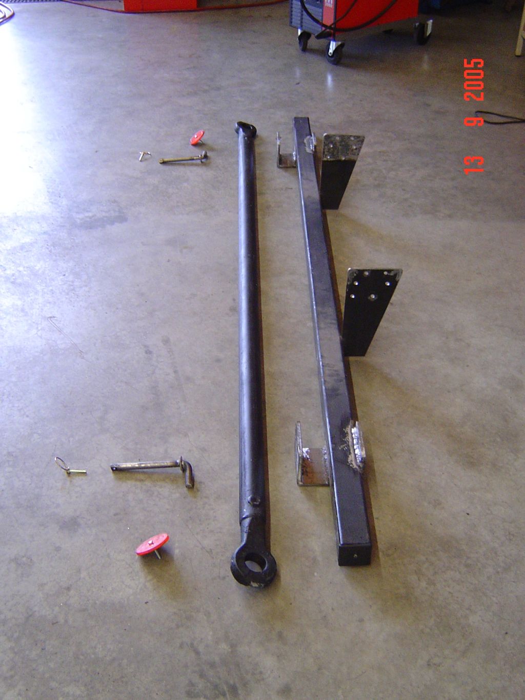

Natürlich wurde das schon gemacht, z.B. hier (von mir):
http://www.allrad-lkw-gemeinschaft.de/p ... 74#p424474
Wenn es um den LKW aus Deinem Avatar geht, brauchst Du Dir aber keine Hoffnung auf eine Zulassung machen. Bei dem Baujahr gibt es bereits genaue Vorschriften, wie ein hinterer Unterfahrschutz auszusehen hat (z.B. Durchmesser bzw. Höhe min. 100 mm usw.).
Wombi hat eine interessante Lösung, bei der ein leichter, zugelassener Alu-Unterfahrschutz gleichzeitig der Halter für die Abschleppstange ist. Das wäre eventuell auch was für Dich. Leider finde ich das Bild dazu hier im Forum gerade nicht.

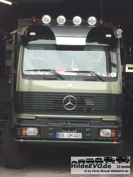

... bei älteren Modellen kann man die Abschleppstange auch quer unter die vordere Stossstange hängen ... bei den 911-ern vom BGS war das serienmässig so gelöst ... anstatt Stossstange wirds selbst bei älteren Fahrzeugen kaum gehen wegen Fussgängeraufgabelungsgefahr ... bei moderneren Fahrzeugen hats keinen Platz unter der Stossstange, da kommt erst noch allerhand Frontspolirergerödel ...

Also ich wollte meine Abschleppstange unter die Frontstoßstange hängen ^^
Ka was der Herr vom TÜV dazu sagt, momentan fehlt mir dazu mindestens eine Abschleppstange :d
- Wombi
- Trucker-Urgestein
- Beiträge: 8887
Re: Abschleppstange als Stossstange - geht das?
Biddeschööön,
online von Newport/Oregon
Funzt super seit dem ersten Tag.

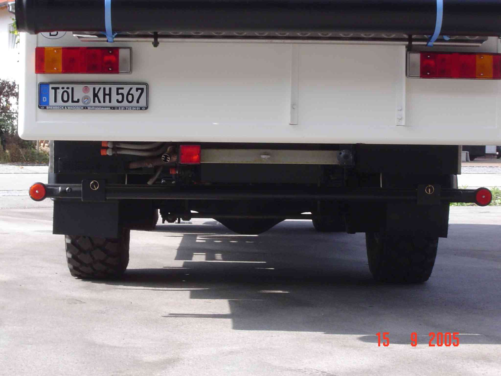

Eine selbst gebaute 3-teilige Abschleppstange mit etwa 6 m Länge.
Sie wird im Unterfahrschutz in zwei Rohren verstaut.
Hier noch ein alter Thread mit Bildern vom Unterfahrschutz.

Bei mir sagt der seit 2 Jahren nix dazu!Mark86 hat geschrieben:Also ich wollte meine Abschleppstange unter die Frontstoßstange hängen ^^
2,5 m Lang! Grüße Chris
