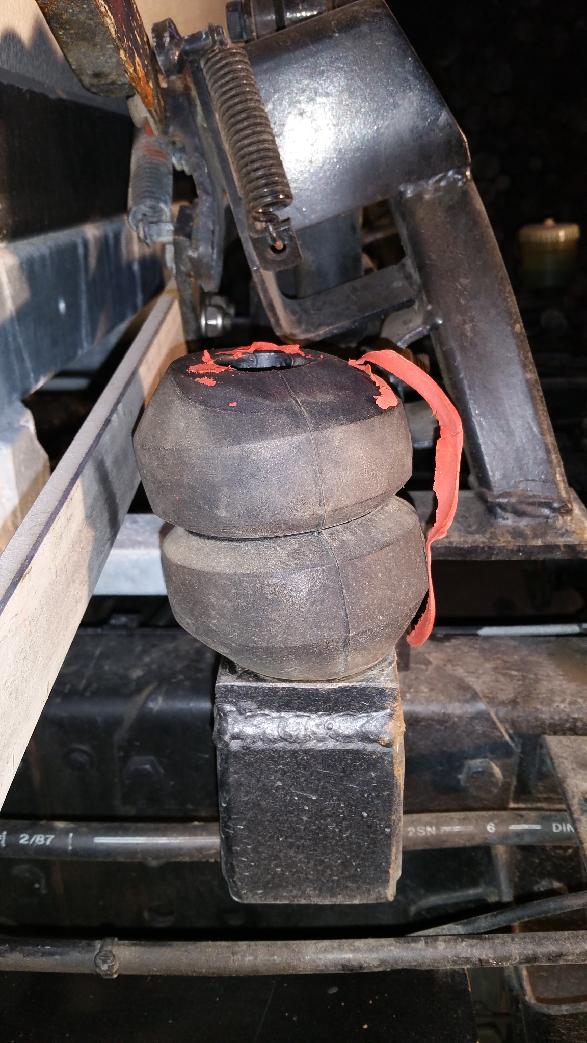

Wie die Zeit doch vergeht.... um diesem Thread noch einen Abschluss zu geben hier noch mein Beitrag.
...nach knapp einem Jahr habe ich die Zeit dazu gefunden mich um die Gummihohlfedern von Bategu für meine neue Fahrerhauslagerung zu kümmern.
... nach etwa 50 Mails habe ich eine Firma gefunden (15 km von meinem Wohnort entfernt), welche mir die passenden Gummis lieferte
Es ging mir ja vor allem um die passende Belastungsstärke der Gummis. Nach Rücksprache mit Bategu Austria habe ich erfahren wie ich die passende Stärke berechne.
Auflagegewicht = statisches Gewicht (bei mir inkl. Fahrer und Inhalt des Fahrerhauses ca. 600 kg), das habe ich an einer Kranwaage ausgemessen.
massgeblich ist das statische Auflagegewicht multipliziert mit 3, also bei mir 1800 kg.
Der Lieferant hatte 4 verschiedene Gummis im Angebot, alle andern sind nur in grösseren Stückzahlen erhältlich. Ich habe mich für die grössten mit 3200 kg entschieden. In Hinsicht darauf, das noch ein Dachträger usw. aufs Dach kommt. Lieber mal ein bisschen stärker als ein bisschen schwächer.

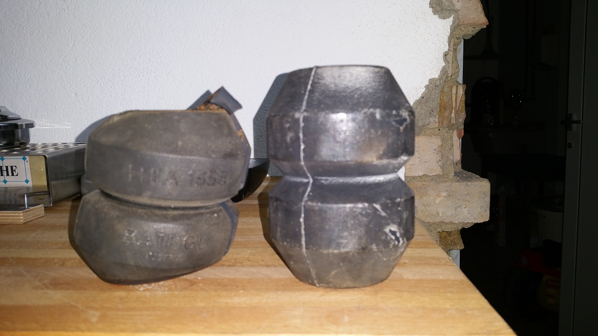

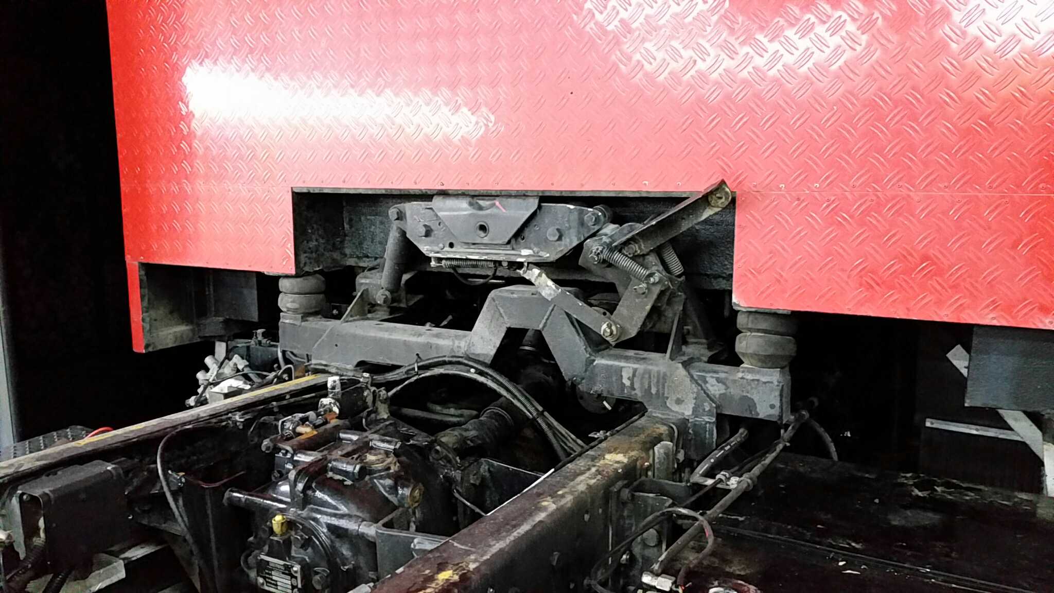

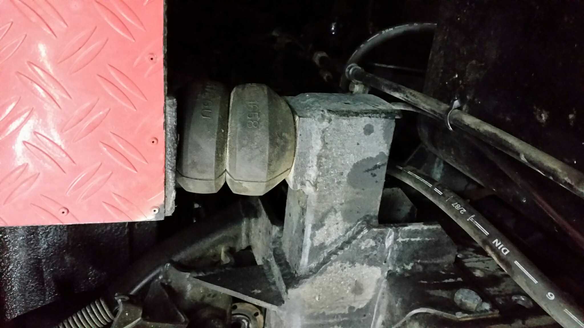

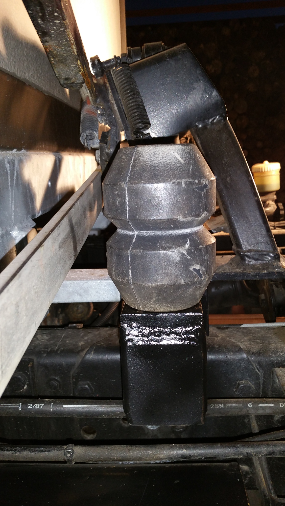

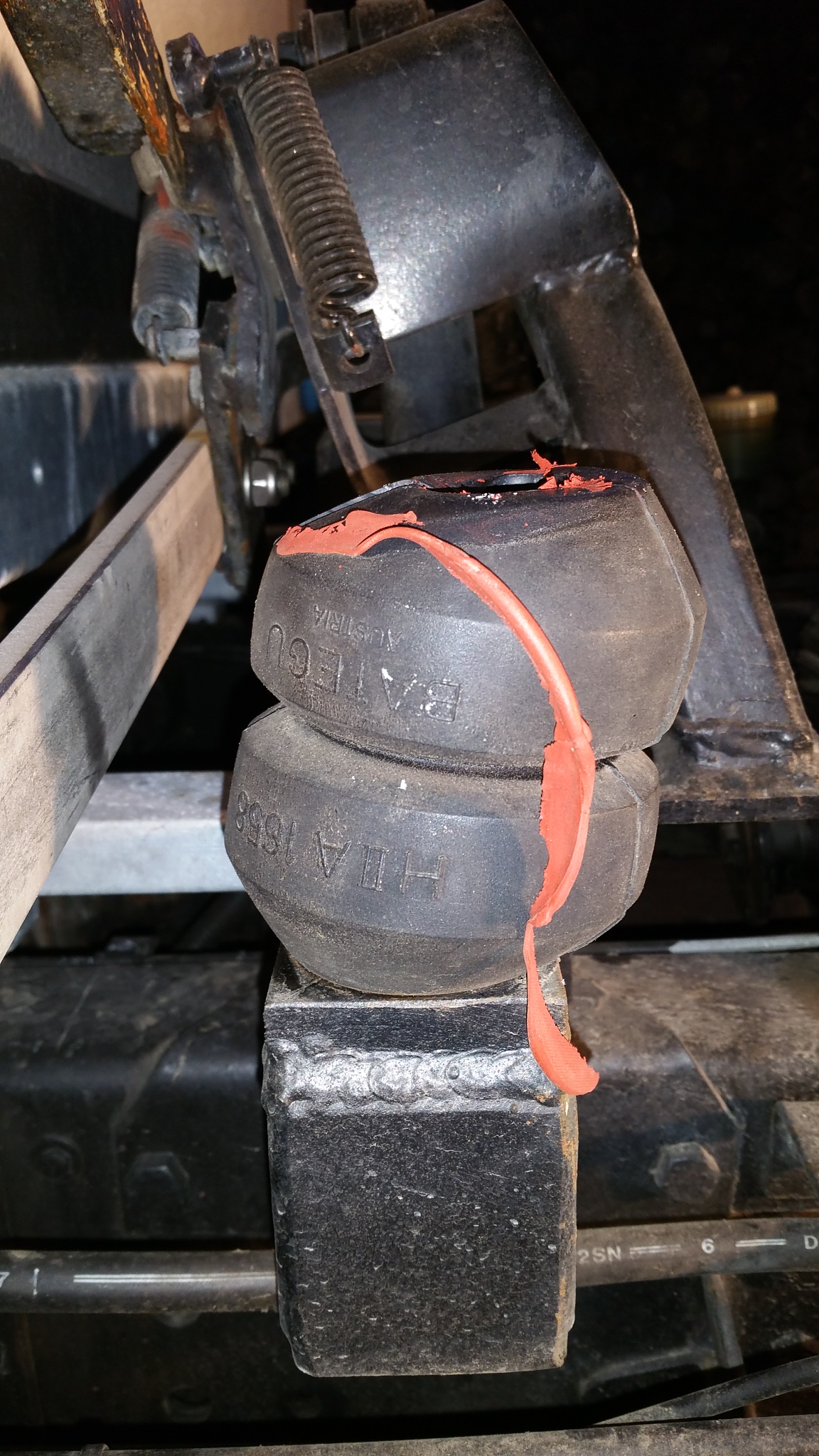

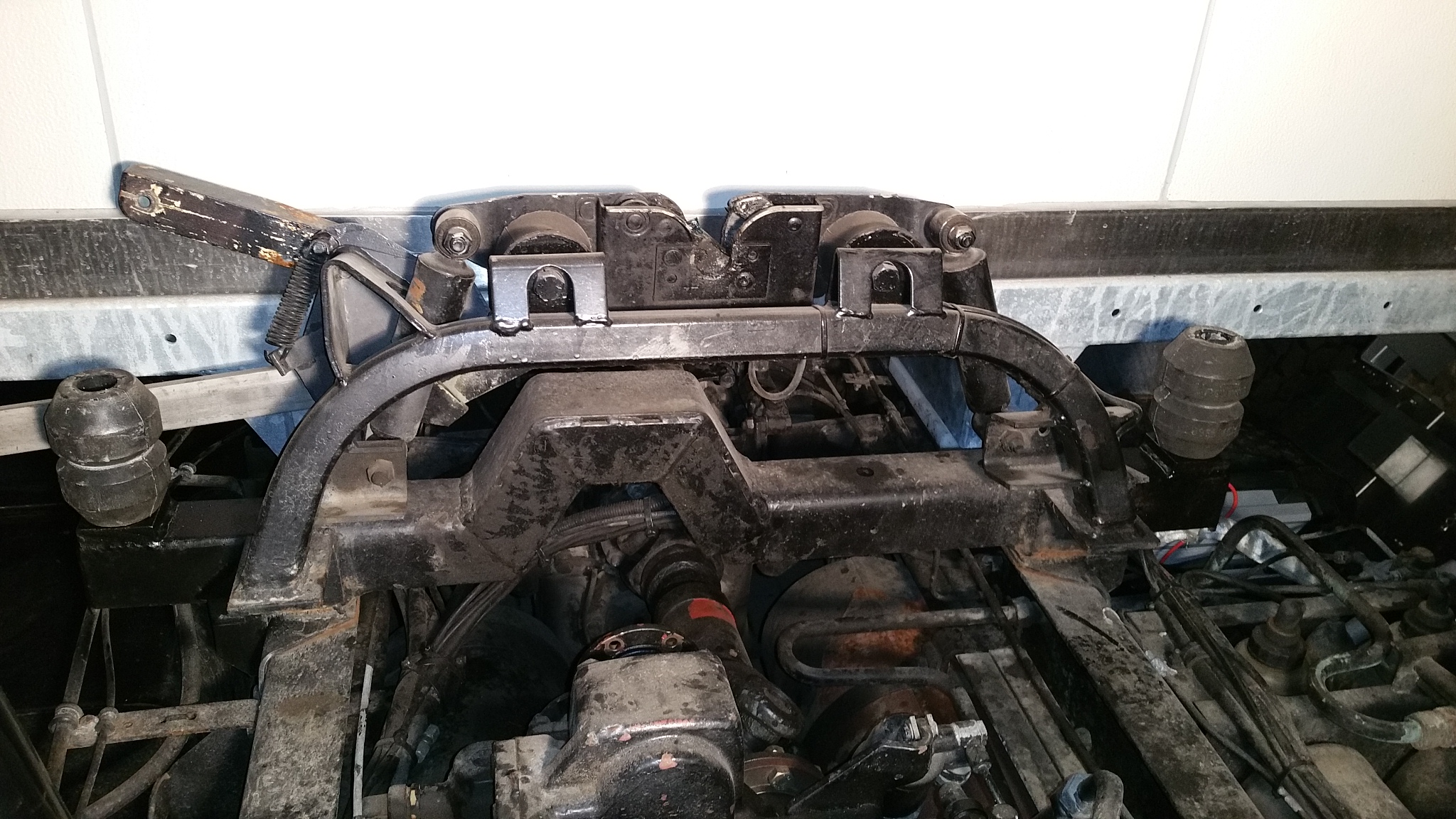

Die Montage hatte sich in einer halben Stunde erledigt. Anbei noch ein paar Bilder wie das vorher und nachher aussieht...
Die Firma welche mir die Gummis für nur 63.60 CHF geliefert hat ist http://www.vibraplast.ch
Alle anderen wollten für Nachamerprodukte ohne genaue technische Daten über 150.-, teilweise bis 200.-
Gruss Gregor
Vorher:
Vergleich Alt und Neu:
nachher:
