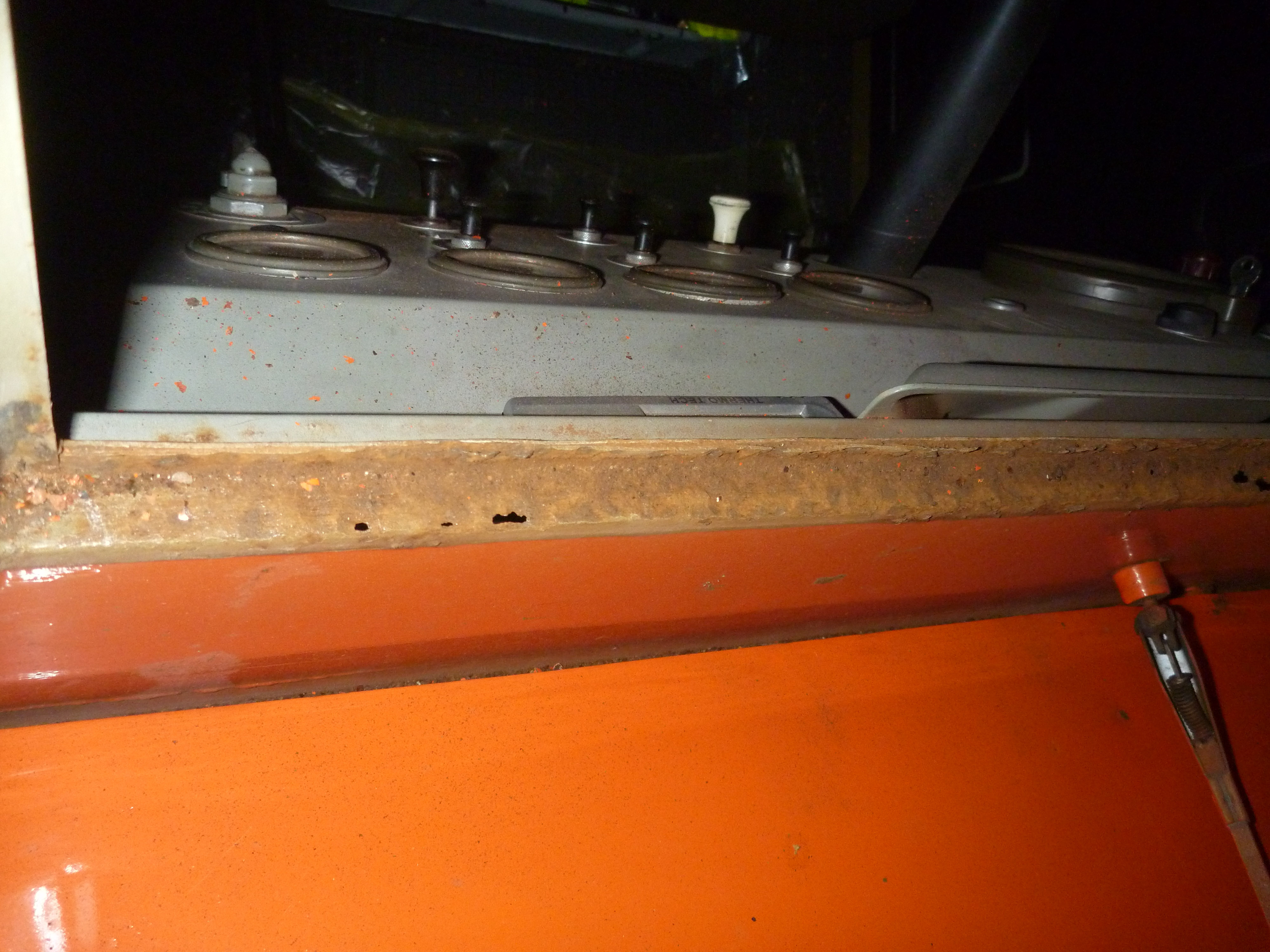

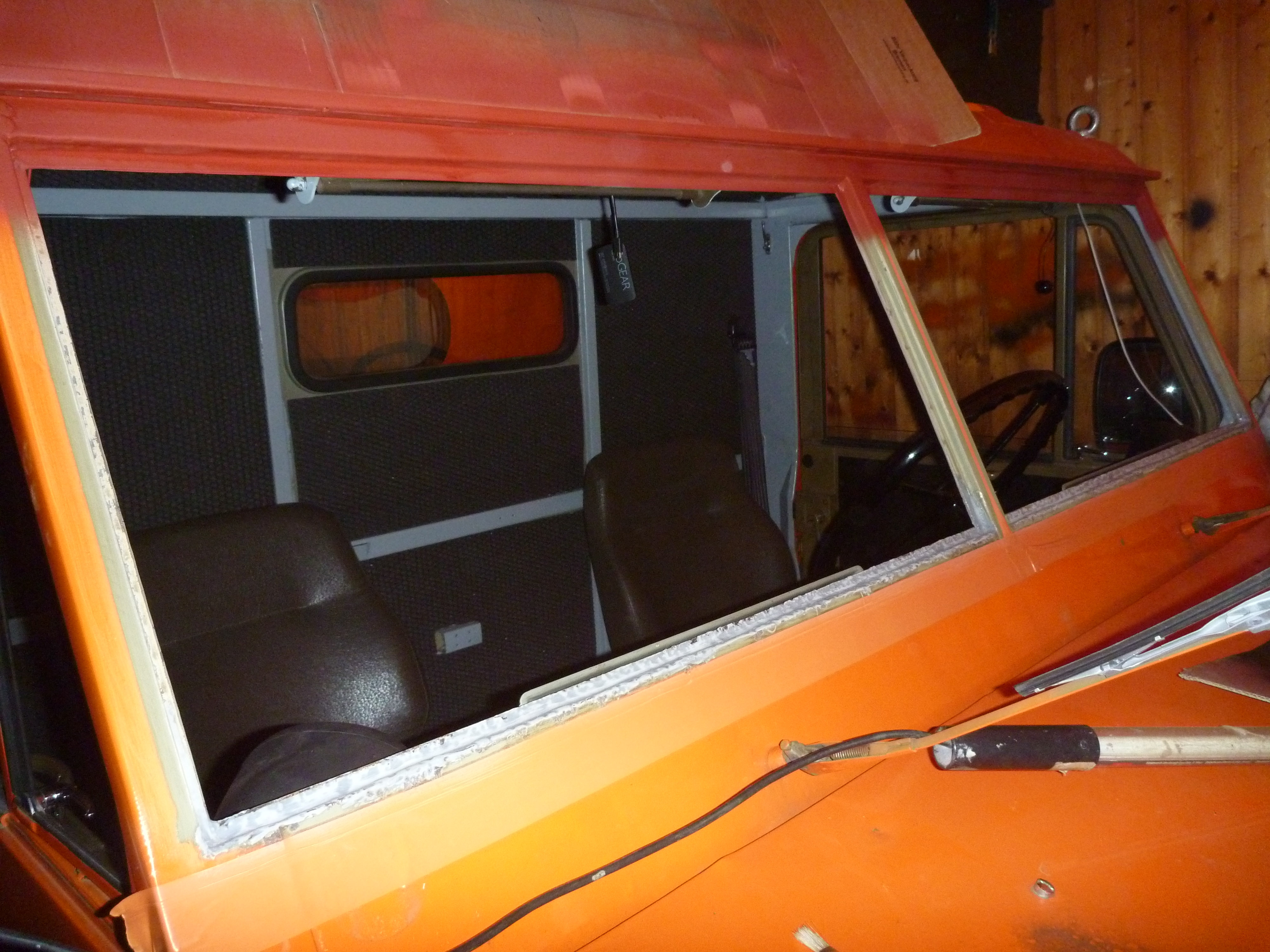

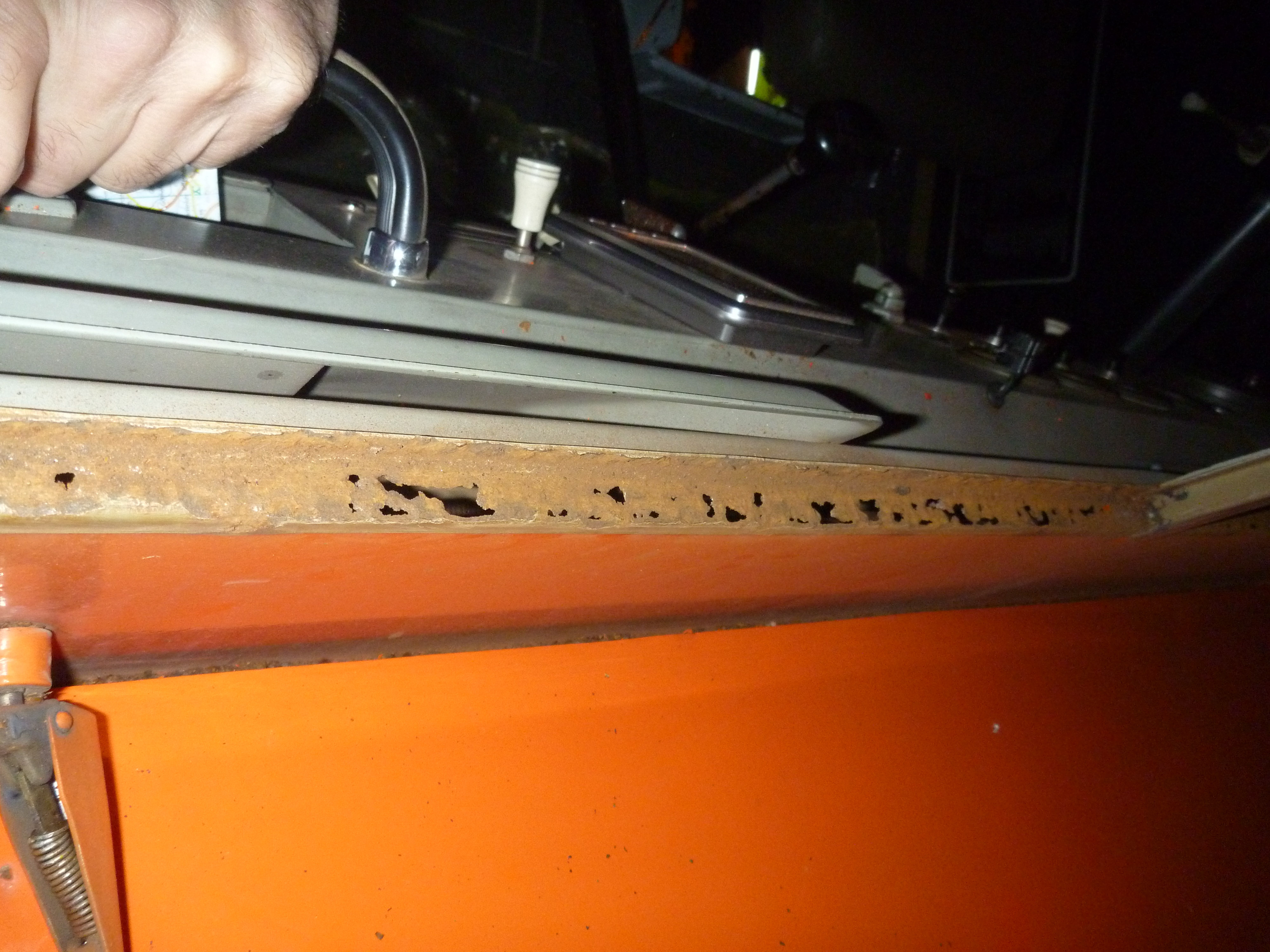

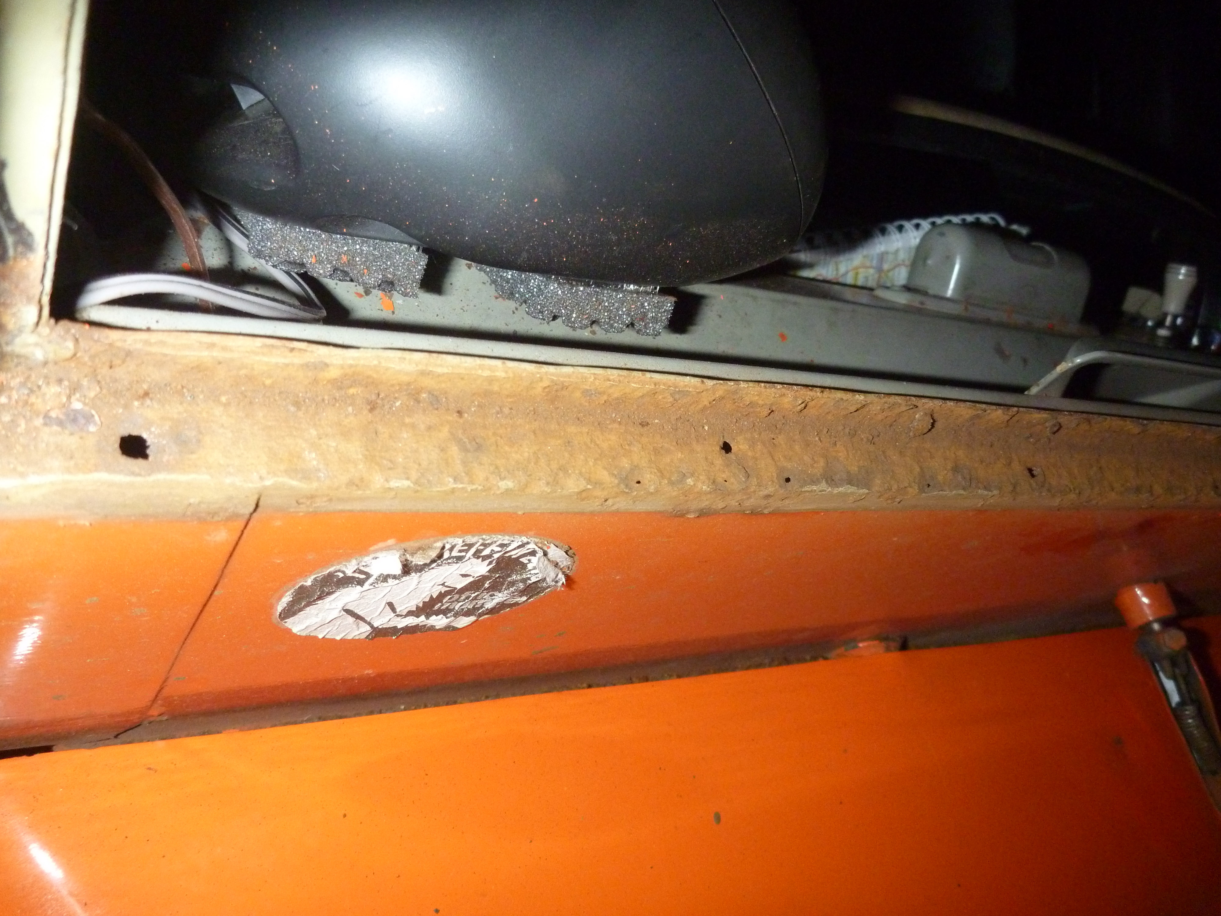

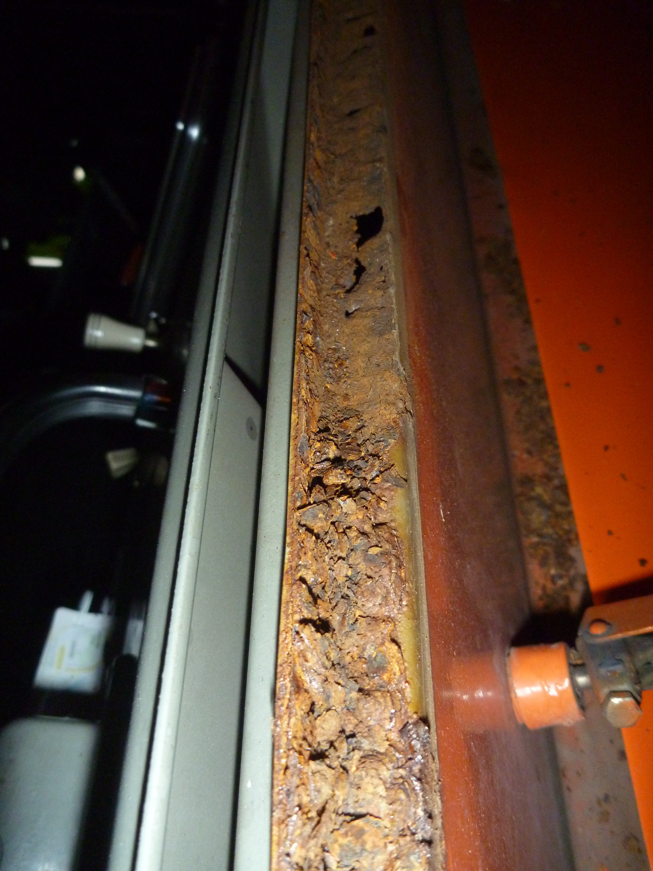

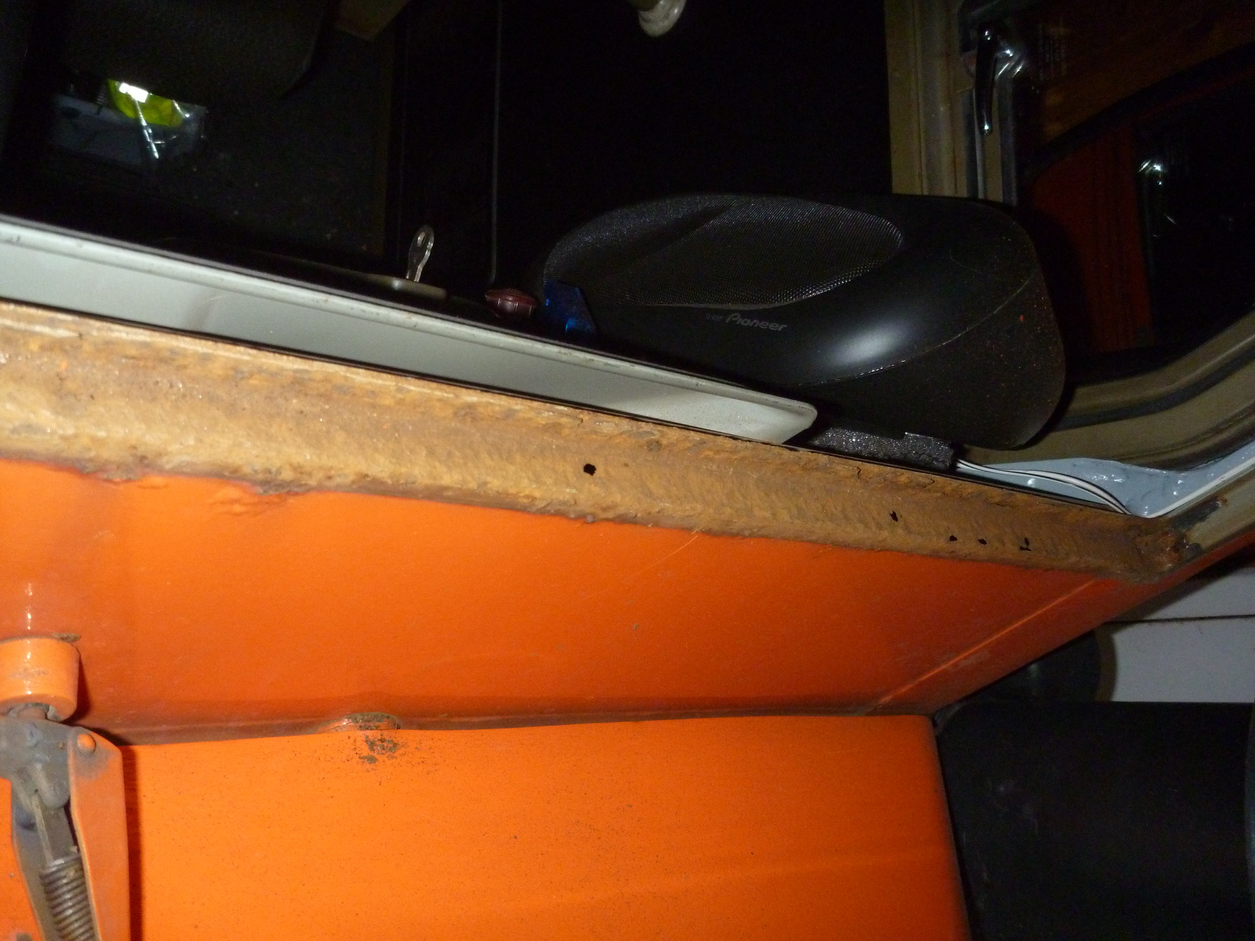

habe beim Hanomag die Frontscheiben rausgebaut, da etwas Rost zu sehen war.
Tja, jetzt sehe ich VIEL Rost! :eek:
Der Scheibenrahmen oben und an den Seiten ist ok. Unten dagegen schaut es schlimm aus: Berge von losem Rost und darunter immer wieder Löcher! Stabil ist das Ganze aber noch.
Wie würdet ihr das behandeln?
Ich muss gleich dazu sagen, dass ich zwar dickes Eisen schweißen kann, doch bei dünnem Blech brenn ich mehr Löcher rein als ich zumach.
Hm – irgendwer ne Idee?
Ralph.

Ausser Bleche zurechtdengeln und einschweissen? Nein!

Lass Dir ein Profil kanten. Das Alte raus und das neue Stumpf einschweißen. Wenn Du MAG schweißt, die Stromstärke runter. Dann alle 10cm einen Punkt setzen. Anschließend die Bleche nachrichten. Dann setzt Du Punkt für Punkt bis die Naht geschlossen ist. Wichtig, nur kurze Abstände punkten und wieder alles abkühlen lassen und nachrichten.
Zweite Möglichkeit ist das neue Blech an der Stoßkante etwas länger lassen und mit der Absetzzange absetzen. Dann kannst Du es hinter das Alte, bestehende Blech schieben. Vorher in das bestehende Blech Löcher, ca. 5mm bohren und die Bleche durhc Punktschweißung über die Löcher verbinden. Die Stoßkante kannst Du dann auch zuschweißen, verzinnen oder in Brutalversion verspachteln.
Die Königsdisziplin ist das Stumpfschweißen mit Gas und Sauerstoff ohne Zusatzwerkstoff. Kleinen Brennerdüse und die Bleche erwärmen bis sie in einanderlaufen. Problematisch ist hier allerdings der Verzug, da bist Du lange mit Richten beschäftigt.
Mach Dich nicht Bange wegen der Blechdicke. Nimm einfach mal zwei Bleche <1mm Blechdicke, lege Sie aufeinander ( mit Bohrlöchern) oder aneinander und übe ein wenig. Ist nicht schwer, braucht nur mehr Zeit als wenn Du Träger an einanderschweißt.

Wozu so viel Aufwand? Bauen wir immer für die Ewigkeit oder die lachenden Erben?
Irgendwann landen all unsere schönen Autos eh in der Presse weil die gar nicht mehr werden fahren dürfen.
Also den losen Rost wegmachen. Mit Schaber, Drahtbürste, Meißel, Nadelabklopfer etc.
Dann Ausblasen bis es nicht mehr staubt.
Von unten kommst eh nicht dran wegen zu hohem Aufwand, also ignorieren.
Das Blech runterklopfen damit mehr Platz für GFK entsteht, denn damit würde ich alles neu aufbauen.
Bereiche mit zu großen Löchern würde ich mit dünnem Rundeisen oder Nägeln per Schweißen etwas verstärken.
Über dünngerostetes Blech kann man zur Verstärkung und Vergrößerung der Oberfläche (damit GFK mehr Halt findet)
Schweißpunkte oder kurze Bahnen auftragen. Etwas mehr Drahtvorschub bei eigentlich zu wenig Strom.
Fehlendes oder zu dünnes Blech für den Sitz des Gummi durch Flacheisen ersetzen.
Vor der GFK Behandlung das Ganze rostschützen mit Rostumwandler und passender Grundierung.
Auch von innen per Hakendüse durch verbliebene Löcher.
Im Datenblatt von Brantho Nitrofest steht eindeutig, dass es dafür geeignet ist. Bestimmt sind es andere Grundierungen auch.
Korrosionschutzfett von innen ganz zum Schluss schadet sicher auch nicht, auch wenn Kabel etc eingesaut werden.
Klar kann man so etwas Pfusch nennen.
Aber wertvolle Museumsstücke, die erhalten werden sollten für die Ewigkeit, sind all unsere Karren nicht.
VG Tom

Tja, solche Antworten habe ich befürchtet.
Sicherlich habt ihr recht, wenn ihr die Schweissmethode als zukunftssicher bezeichnet. Dann hätt ich halt Ruhe!
Andererseits kann ich auch Tom verstehen. Käme mir mit meiner handwerklichen Begabung und dem momentan engen Zeitplan entgegen.

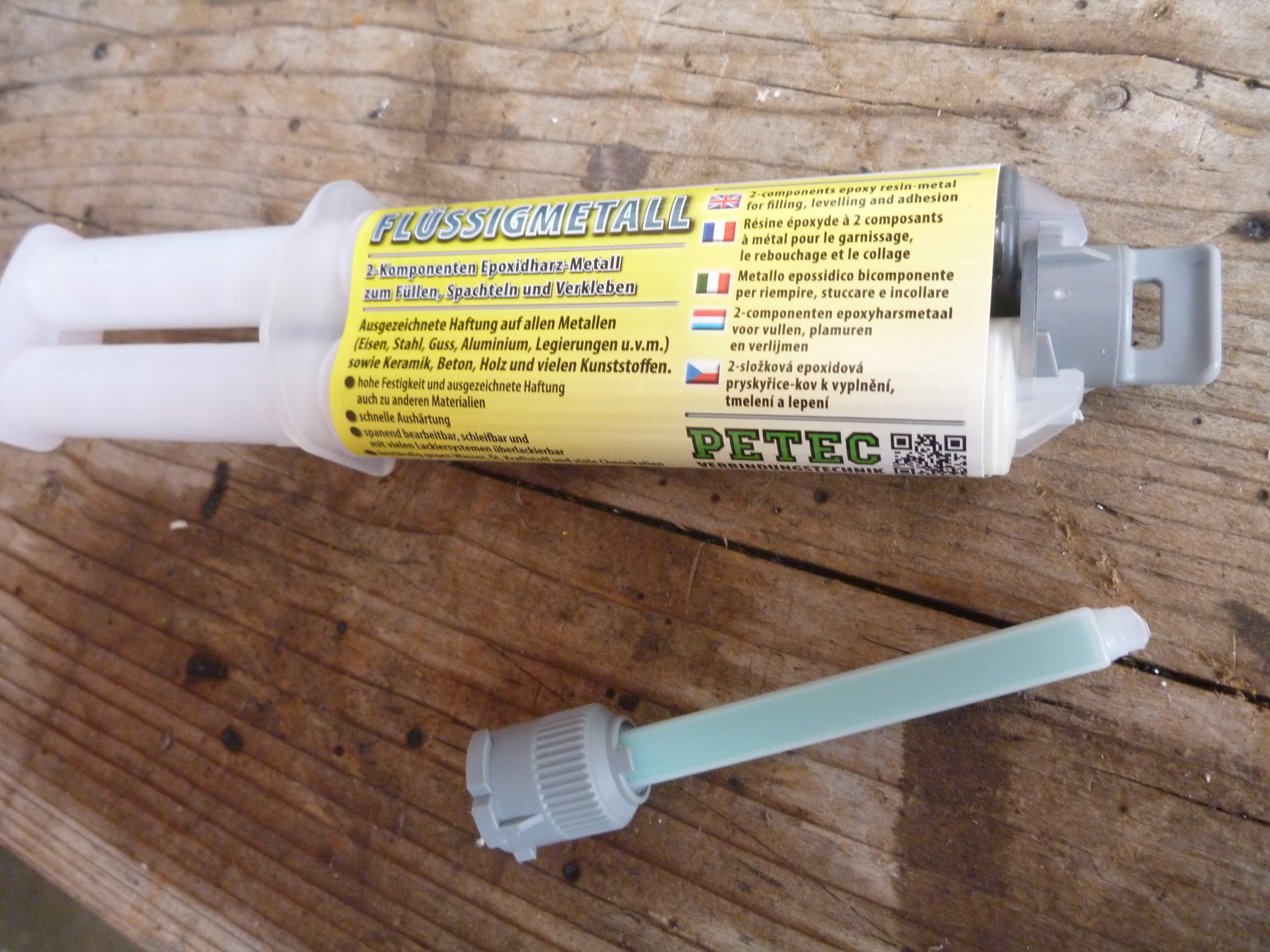

Ich hab jetzt mal allen losen Rost weggemacht. Insgesamt schaut es gar nicht so schlecht aus, wie zuerst befürchtet.

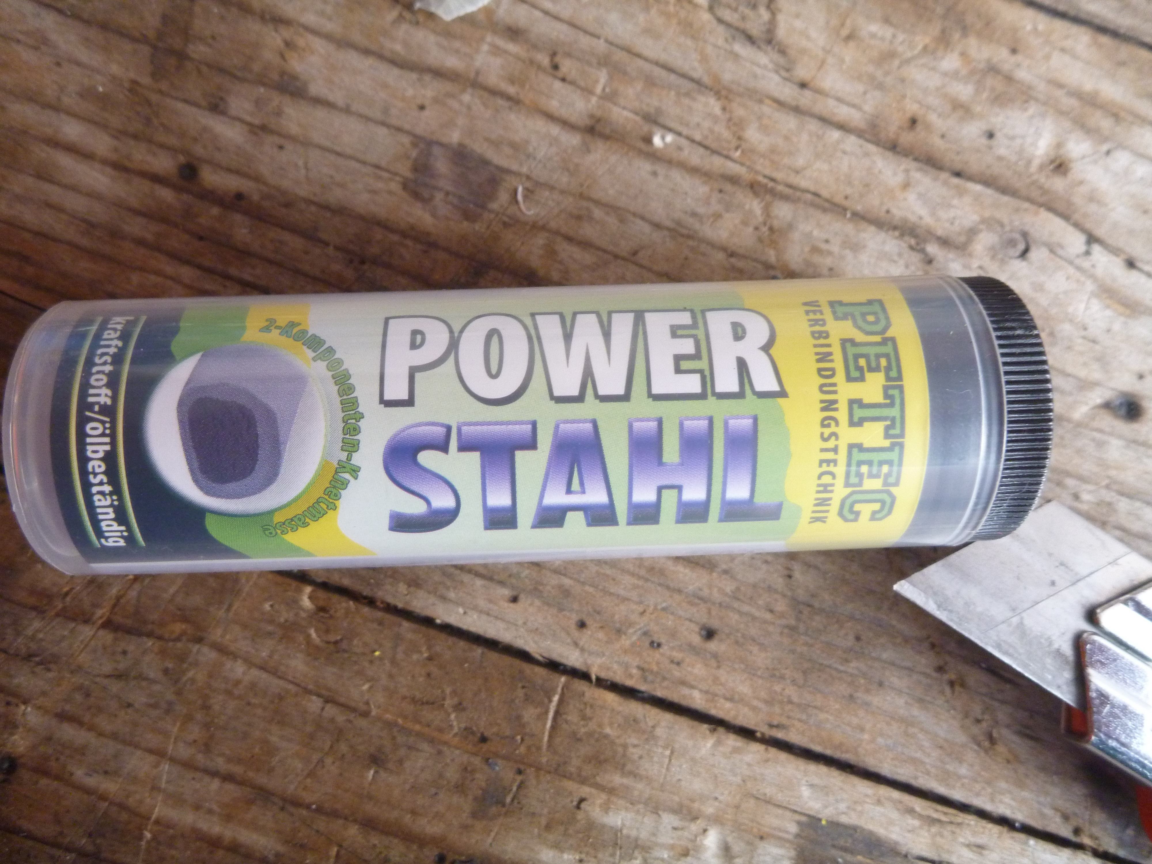

Was haltet ihr von so einem 2 Komponenten Flüssig- oder Knetmetall?
Ich kenne einen, der hat damit seine Alu-Ölwanne geflickt und fährt immer noch damit rum.
Wäre das eine Alternative?
Vorher das ganze mit Owatrol sättigen und am Ende mit Brantho 3in1 überstreichen.
Vom Fußraum aus könnte ich das ganze auch von unten behandeln.
Hm - was tun? Blöde Geschichte!

So,
erst mal vielen Dank für die guten Tipps und auch das Mutmachen!!!
Doch aus Mangel an Zeit und technischem Können (was ja auch wieder Zeit bräuchte) werde ich nicht schweißen.

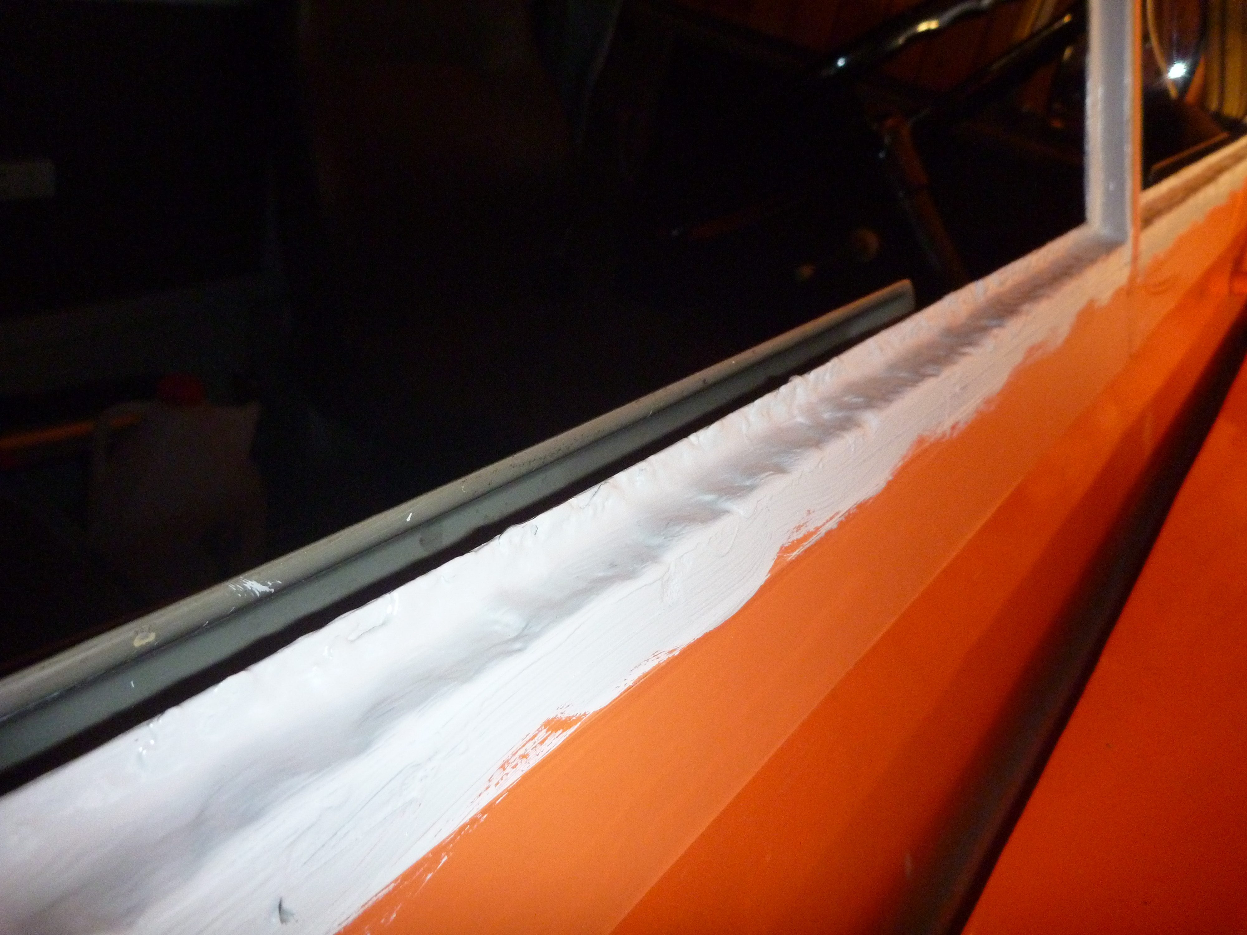

Auch wenn jetzt einigen wohl die Haare zu Berge stehen werden ... ich nehm Knet- und Flüssigmetall.
Dann Owatrol, dann Brantho 3in1, dann so wachsartigen Hohlraum- bzw. Unterbodenschutz.
Und in einem Jahr drück ich die Scheibe wieder raus und schau nach.
Wenns dann nötig ist, dann nehm ich mir die Zeit und machs mit Blech - irgendwann muss ich das mal lernen.

Mach Dir keine Sorgen. Das Knet- und Flüssigmetall wird eh nicht auf dem Blech kleben. Die Haftzugfestigkeit wird gg. 0 gehen.

Wenn man schon einen Bogen um das Schweissen machen will/muss/kann/whatever, dann wuerde ich ein passendes Blech da reinnieten.
Ich habe das mal bei meinem T2 gemacht, als ich noch keine Ahnung von Autos hatte. Jahre spaeter ist mir wieder eingefallen, dass ich das Blech vom Aussenschweller ja doch mal wechseln koennte..

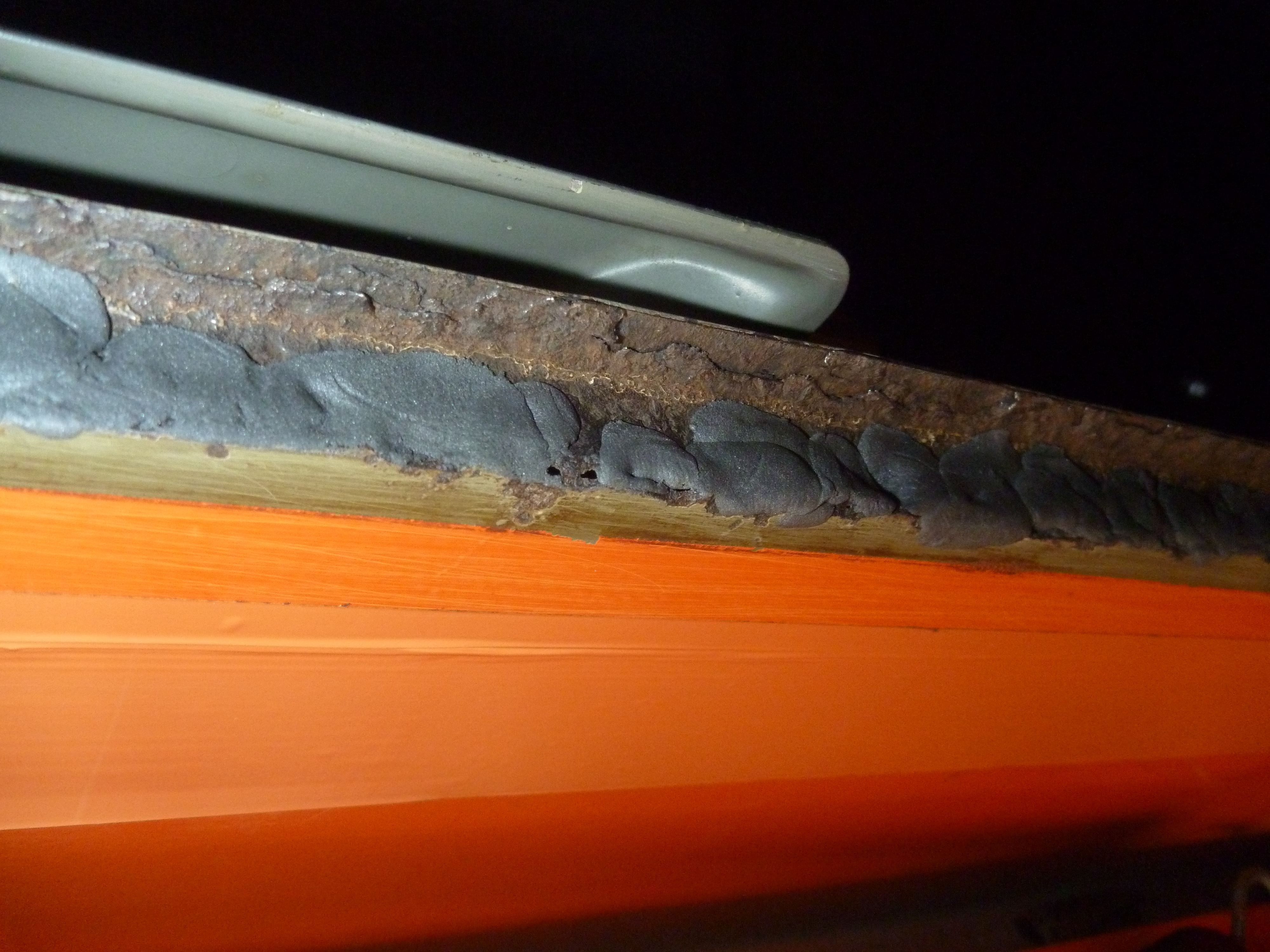

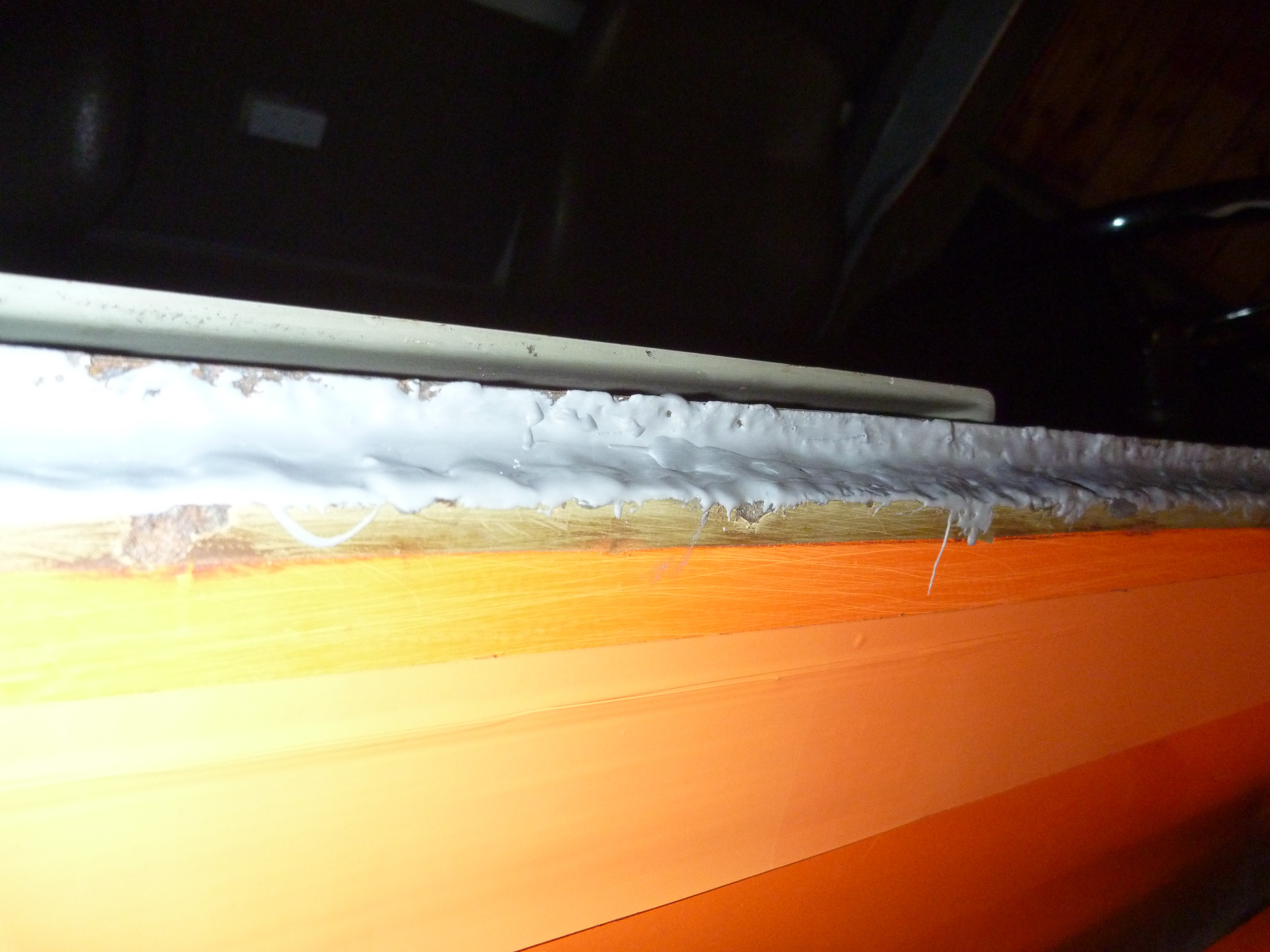

ph
Beiträge: 756
Wohnort: Bamberg
Re: HANOMAG - Rost und Löcher im Scheibenrahmen
#18 Beitrag von ph » 2014-11-21 22:19:35
So, es ist vollbracht!
Mal schaun, wie lang es hält.
Wetten werden ab sofort entgegengenommen.
Der Gewinner erhält den bei der nächsten Restaurierung anfallenden Rost :joke:

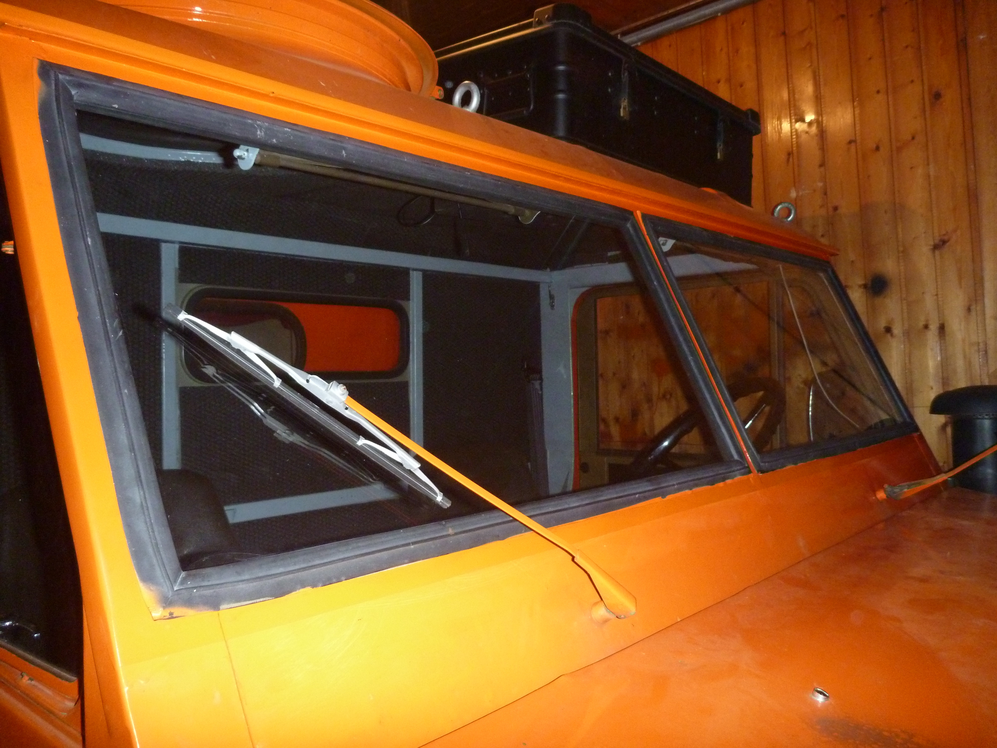

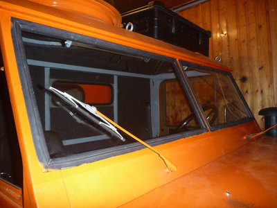

#19 Beitrag von Der Staubauer » 2014-11-22 14:27:15
Hallo Zusammen,
wie ich vermute wurden hier die alten Dichtungen wieder verwendet. Gibt es dafür eigentlich Ersatz?
Der Staubauer
Woher soll ich wissen was ich denke, bevor ich höre was ich sage?
ph
Beiträge: 756
Wohnort: Bamberg
#20 Beitrag von ph » 2014-11-22 20:14:28
Richtig, ich hab die alten wieder rein.
Bei viel Regen ist der Beifahrer auch viel beschäftigt - mit wischen!
Denn die Dinger sind einfach nicht mehr dicht, da drückts an der Scheibe rein.
Also wenn jemand neue weiß ... bitte melden.
Bis denn,
ph.

#24 Beitrag von ph » 2014-11-23 9:43:02
Guter Tipp Lutz!
Und Staubauer, wenn du weitere Infos hast, sei doch so lieb ... :hug:
An so ne Dichtungsmasse wie Udo meint, habe ich auch schon gedacht.
Nur gab das früher immer so ne Sauerei und wirklich dicht wars dann auch nicht.
Wenn das mit ner neuen Dichtung nichts wird, werd ich es sicher noch mal ausprobieren.
Bis denn,
Ralph.

Die amerikanische Variante einer "Restauration ".
Eine Behandlung mit Phosphorsäure oder Rostumwandler, danach Grundierung und erst danach spachteln wäre evtl. nachhaltiger gewesen.
Gruß Hartmut

#28 Beitrag von ph » 2017-10-30 18:33:25
Jaaa, ertrunken ist niemand, doch nasse Füsse gabs schon bzw. immer noch.
Also, ob der Scheibenrahmen nicht weiter gerostet ist, kann ich nicht genau sagen.
Denn ich hab nicht mehr unter den Gummi geguggt. Rost läuft jedenfalls keiner raus.
Und die Scheibendichtmasse hab ich auch nicht reingeschmiert (zwischen Gummi und Glas).
Da läuft es halt schon noch kräftig rein - aber meine liebe Beifahrerin ist dann auch sinnvoll beschäftigt.
Schöne 2 Feiertage,
Ralph.
