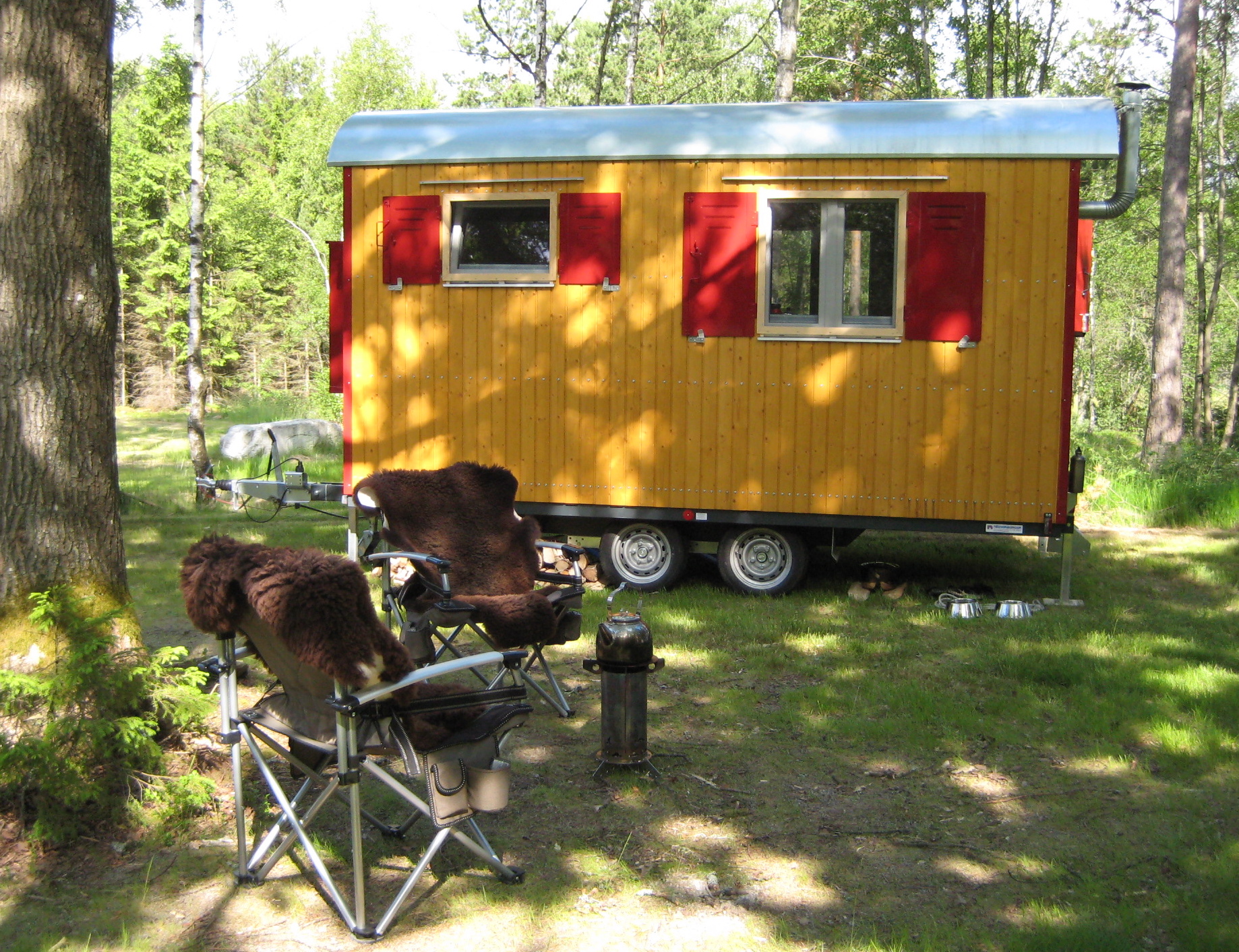

Hatte bisher auch ein mobiles Zuhause aus Holz:
Deshalb möchte ich auch wieder einen Holzkoffer... aber diesmal auf dem Fahrzeug und nicht mehr dahinter :blush:
