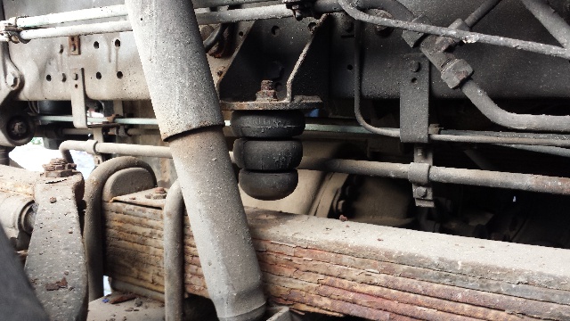

Einen wunderschönen guten Abend liebe Forengemeinde, ich war hier lange als stiller Leser unterwegs und konnte zum Glück schon viele meiner Fragen hier im voraus beantworten.
Vielleicht hab ich es auch überlesen bei den vielen Einträgen hier, aber da die suche auch im Archiv nichts gebracht hat, kommt hier meine Frage :angel:
Und zwar bin ich stolzer Besitzer (2 Wochen und mitten in der Rostbeseitigung und Restauration) eines Magirus 170 D 11, EZ; 06.05.1980 vom THW kurze Doka, die restlichen Eckdaten kennt ja hier fast jeder :lol:
Und zwar macht mich der Federweg vorne ein wenig stutzig....
Ich habe zwischen den Gummianschlägen und dem Federpacket ca. 2cm Luft, was wohl auch zu wenig ist, meiner Meinung nach (nach den Einträgen hier mit kaputter Ölwanne und noch dunkle Erinnerungen an TÜV besuche mit mindesten 35mm Restfederweg).
Hat vielleicht jemand eine Info wieviel cm es Original waren...
Und vielleicht noch jemand der in Bremen und Umgebung schon Erfahrungen mit nen Federschmied oder Reperatur dort gemacht hat. Gibt ja ein paar Firmen... nur ist es mit Vorerfahrungen deutlich beruhigender irgendwo hinzufahren.
MFG
Jan

Bull
Beiträge: 8
Registriert: 2014-10-10 8:15:09
Wohnort: Visselhövede
Re: Federweg Magirus 170 D 11
#8 Beitrag von Bull » 2014-10-25 16:28:21
So nochmal nen kleines Bild von der ganzen Geschichte der Rost kommt noch wech, wenn das Fahrerhaus soweit geschweißt ist :sleepy:
Neue Dämpfer sind schon aufn weg und die Staubschutzmanschetten für die Lenkung warten auch aufn Einbau (Schiet Wetter)
Die Lösung mit den Stoßdämpfern hinten ist schonmal sehr gut passt das auch noch mit der Winde wenn die noch vorhanden ist?
Denn die soll nicht raus da ich die beim Holz machen gebrauchen kann (ich weiß ist langsam, aber ich hab Zeit^^)
Allradler_Nico
Beiträge: 148
Registriert: 2013-01-08 13:50:26
Wohnort: Herdecke
#9 Beitrag von Allradler_Nico » 2014-11-03 18:57:02
Danke für das Lob, dazu möchte ich aber auch noch ein paar Worte sagen.
Wir machen uns über alles was wir bauen sehr viele Gedanken, z.b. ist das haltbar? Geht es eventuell leichter? Leidet dann die Haltbarkeit? Was passiert, wenn ich teil xy verändere, mit dem Rest der teile die damit zusammenhängen? Wie in diesem Fall. Es nutzt mir ja nichts, wenn ich ein Produkt auf den Markt werfe, und danach nur Beschwerden über Defekte kommen.
Die Wahl der Stoßdämpfer war sogar richtig schwer, wenn man bedenkt in welchem Winkel sie eingebaut sind, wie viel Federweg das Auto hat, dann vergleichbare Dämpfer zu finden ist schon mal sehr schwierig. Wir mussten schließlich ausrechnen bei welchem Gewicht in Bezug auf Winkel usw welcher Dämpfer funktioniert, und zwar an beiden Achsen.
Nun, dass das ganze sehr gut funktioniert zeigten die ersten Fahrten mit 7,5 Tonnen. Die Dämpfer sind auch nach Kilometern über Feld und Waldwege mit vielen Regenrillen und steinen usw nicht mal Handwarm, das Fahrwerk funktioniert perfekt und hat auch noch Luft nach oben, also einen nicht abgelasteten 170D11 sollte es auch locker packen. Zumal, die Dämpfer eigentlich für eine Tonnen Achse gedacht sind.
Die Tage kommt der Dirk Neumann von Offroad-Catering .com mal bei uns rein, frisch aus der Wüste von der Rallye El Chott, bei seinem Grün-Gelben 170er müssen wir an der Vorderachse mal die Lenkung kontrollieren, und er will sich das mit den Dämpfern auch mal ansehen. Dann kann er im Frühjahr wenn er zur Erg fährt, direkt mal berichten. Von den Materialstärken sollte das alles Pistentauglich sein, nur wollen wir das Plus an Fahrkomfort auch bestätigt haben, was wir hier auf den Feld und Waldwegen erfahren haben, und ich komme wohl vor nächstem Winter nicht nach Marokko oder Tunesien. Aber eines von beidem ist eingeplant. Fest. Unsere Kinder wollen Afrika sehen :-)
MfG
Nico
