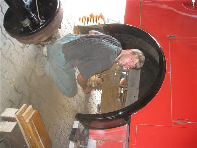

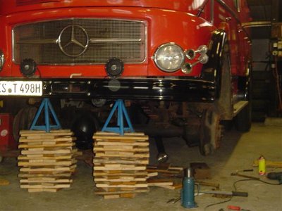

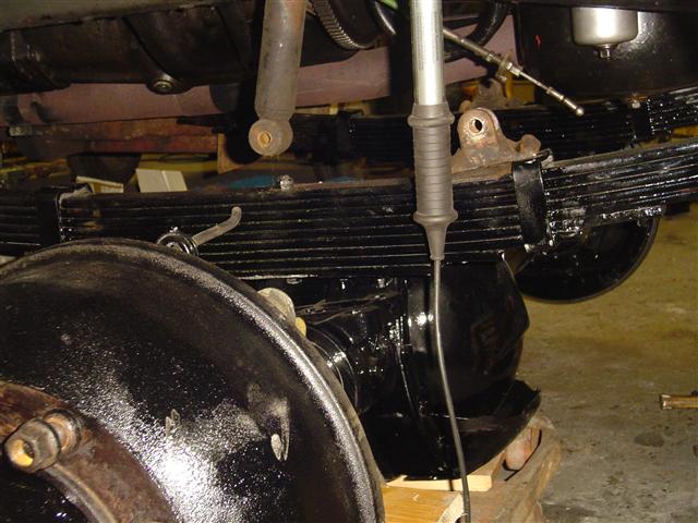

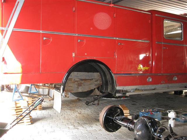

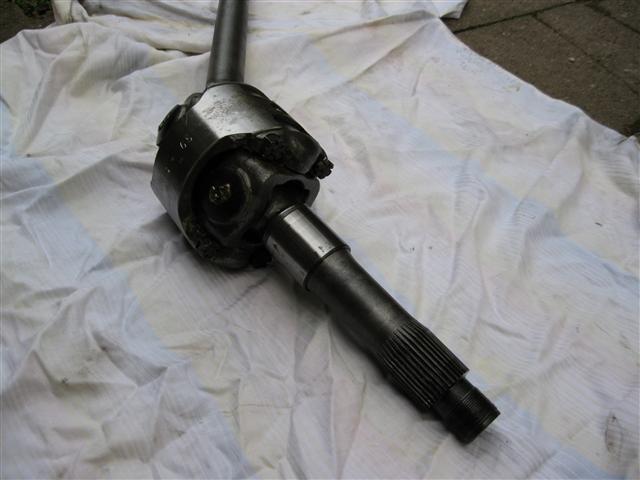

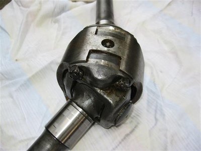

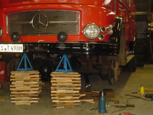

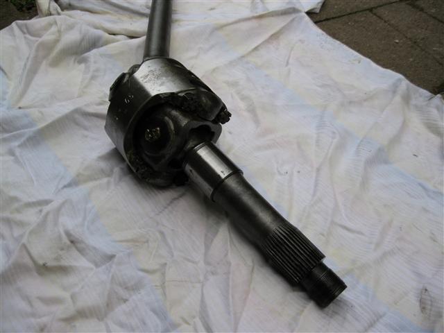

Bei mir hat es geklappt, ich habe noch einen 322 von 63 und habe mir Achsen von einem 1113 A drunter gebaut. Wichtig ist das ihr die Blattfederbreite vorher nachschaut, die von dem 710 sind meine ich schmaler.
Die neue Vorderachse ist erheblich breiter als die alte und die Fuhre läuft auf der Autobahn viel besser in der Spur.
Der Umbau ist eigendlich nicht so schwer, ich habe alles mit nem Wagenheber und einer Ameise gemacht.
Die Lattenkonstruktion kommt auf den Bildern nicht so gut rüber, aber war eine bombensichere und wackelfeste Geschichte, trotz alledem habe ich alle Arbeiten die unter dem Wagen gemacht wurden vorher erledigt. Alle Arbeiten habe ich alleine gemacht, einfach alles in Ruhe und bedacht machen
Ich war nur überrascht wie weit die Achse bei entspannten Federn runter gekommen ist. Zufällig habe ich noch ein paar Bilder von meinem Umbau gefunden,viel Spaß !
Gruss der Christian aus Moers

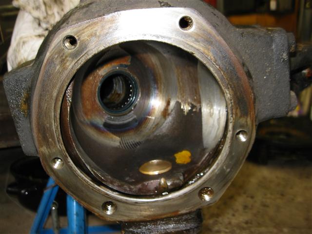

Wenn wir schon darüber schreiben, ich suche noch die Schutzmanschette die die Achsfäuste vom groben Dreck schützen,die sind unter der runden Blechplatte .

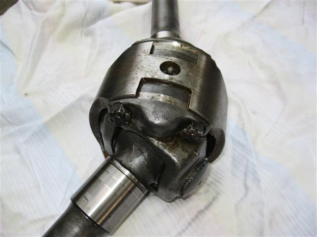

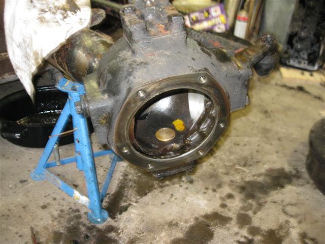

Von der Vorderachse habe ich auch noch Bilder, vielleicht könnt ihr da was mit anfangen, ich stelle sie einfach hier ein.

die dichtlippe habe ich auch schon mal gewechselt.
Habe ich bei Daimler bekommen.
Wenn du mit ner Fahrgestellnummer von nem jüngeren Fahrzeug bei Daimler an der Teileteke fragst bekommst du sie.
Ist auch nicht sinnlos teuer.
