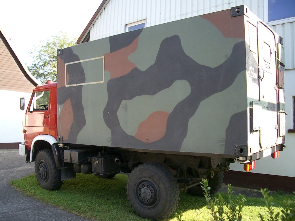

Welche Shelterlänge passt maximal auf einen mit 3,1m Radstand? Ich stelle mir vor, einen mit Containerlocks zu nehmen aber evtl einen etwas längeren Koffer drauf zu setzen. Der 4,2 m lange wird wohl kaum realisierbar sein. Würde den 4,2m langen aber auch abschrägen. Hab hier den Artikel im Forum schon gelesen. Klappt das mit dem abschrägen ohne dass die Stabilität des Containers leidet?

ich habe einen 8.150 und denke, wie schon mein vorredner meinte, dass die 14 PS nicht viel ausmachen, aber den großen Motor find ich schon ziemlich gut. Ich habe eine ex Polizei, die immer draußen stand und habe an den üblichen Stellen schon nachgearbeitet, wobei es sich nur um Kleinigkeiten handelte, aber die Autos sind ja auch in einem üppigen Alter.
Bei den 7,5 Tonnen solltest Du schon mit dem spitzen Bleichsitft rechnen, ich dachte anfangs auch, eine Menge was man alles einbauen kann, ist aber nicht so. Ich würde auch versuchen einen 9.150 zu bekommen, damit hast Du schon die stärkeren Blattfedern drin.
Die Länge des Aufbaus sollte so gewählt sein, dass er nicht viel hinten über steht, besonders, wenn Du noch einen Heckträger planst.

Wenn es denn länger werden soll würde ich nach dem langen Radstand (3,60m) suchen
Aber angesichts des zu erwartenden Gesamtgewichts mit "großen" Koffer würde ich vielleicht gleich ein größeres Fahrgestell in Erwägung ziehen...

Also, der Zeppeling II passt schon noch auf den G90 ohne zu grossen Überhang - nur mit hinterem Lastenträger oder Ersatzrädern wird es etwas lang...
Kleiner würde ich nicht gehen, wir leben nun in einem Zeppelin II und es reicht so gerade vom Platz. Auf der anderen Seite ist die geringe Außenbreite des G90 "nice to have" wenn's eng wird. Bei Feuerwehren kommen auch immer wieder mal 8.136 zum Verkauf - allerdings NIE 8.150er. Schade.

Die S-280-Shelter (3,6m lang), die anscheinend nur bei der US-Armee in Gebrauch sind, sind kaum mal zu bekommen. FM1 war uns viel zu klein, FM2 zu gross (entscheidung auch aufgrund des Bildes von Jürgen). So haben wir das Geld in die Hand genommen, und uns unseren Wunschkoffer bauen lassen:LxBxH 350 x 220 x 205.

Diese Hecktür hat der US-Shelter genauso wie der FM1 bzw. FM2.dibbelinch hat geschrieben:
Das fängt schon mit der Hecktür an: Wenn man die nicht will...
Für mich war das kein Problem, obwohl ich sie nicht haben wollte. Ich habe deshalb den US-Shelter anders herum auf den Wagen gesetzt, also mit der Tür nach vorn.
Zum einen ist dadurch die 'glatte' Seites des Shelters nach hinten sichtbar und die 'unebene' Türseite vom Fahrerhaus zum großen Teil abgedeckt. Zusätzlich hab ich das Fenster (ca. 50 x 60 cm) zum Notdurchschlpf umfunktioniert (mein Fahrerhaus hatte beim Kauf schon den Ausschnitt gehabt.
Die Tür haben wir seitlich reingeschnitten - mein Ausbauer hatte einen Lieferanten dafür.
Fazit: die Hecktür eines Shelters sollte, wenn man sie nicht haben will, kein KO-Kriterium sein.

ich habe auch nicht gesagt, dass die Tür an der Schmalseite ein ko-Kriterium ist. Aber wenn man sie wo anders haben will, verursacht das Arbeit und auch unweigerlich Kosten, die gleich auf die günstigen Einkaufskosten draufkommen. Bei der Bestellkabine bin ich weitgehend frei in der Wahl von Grösse und Lage ohne Mehrkosten. Mehr wollte ich damit nicht sagen.
Recht wichtig fand ich auch die freie Wahl der Dimensionen, speziell der Höhe: Ich wollte unbedingt unter 3,6m Gesamthöhe (des fahrzeugs) bleiben, je weniger, je gut. Aber innen Stehhöhe (bei 1,95m Körpergrösse) haben. Da wird die Auswahl an verfügbaren Koffern schon klein. Wie schon gesagt, der S280-Shelter wär Klasse gewesen für den G90, aber ich hatte mir wochenlang die Finger wundgegoogelt.
Das sind auch nicht die einzigen Mankos von so einem Militärshelter, mehr würde aber hier den Rahmen sprengen (ich tippe derzeit einhändig :-( )
Gruss, Ulf
