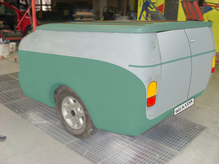

Farbkonzept - Rückansicht
grobes Farbkonzept - passend zum Jerrari. Mit Streifen, damit er nichtzu bullig wirkt.

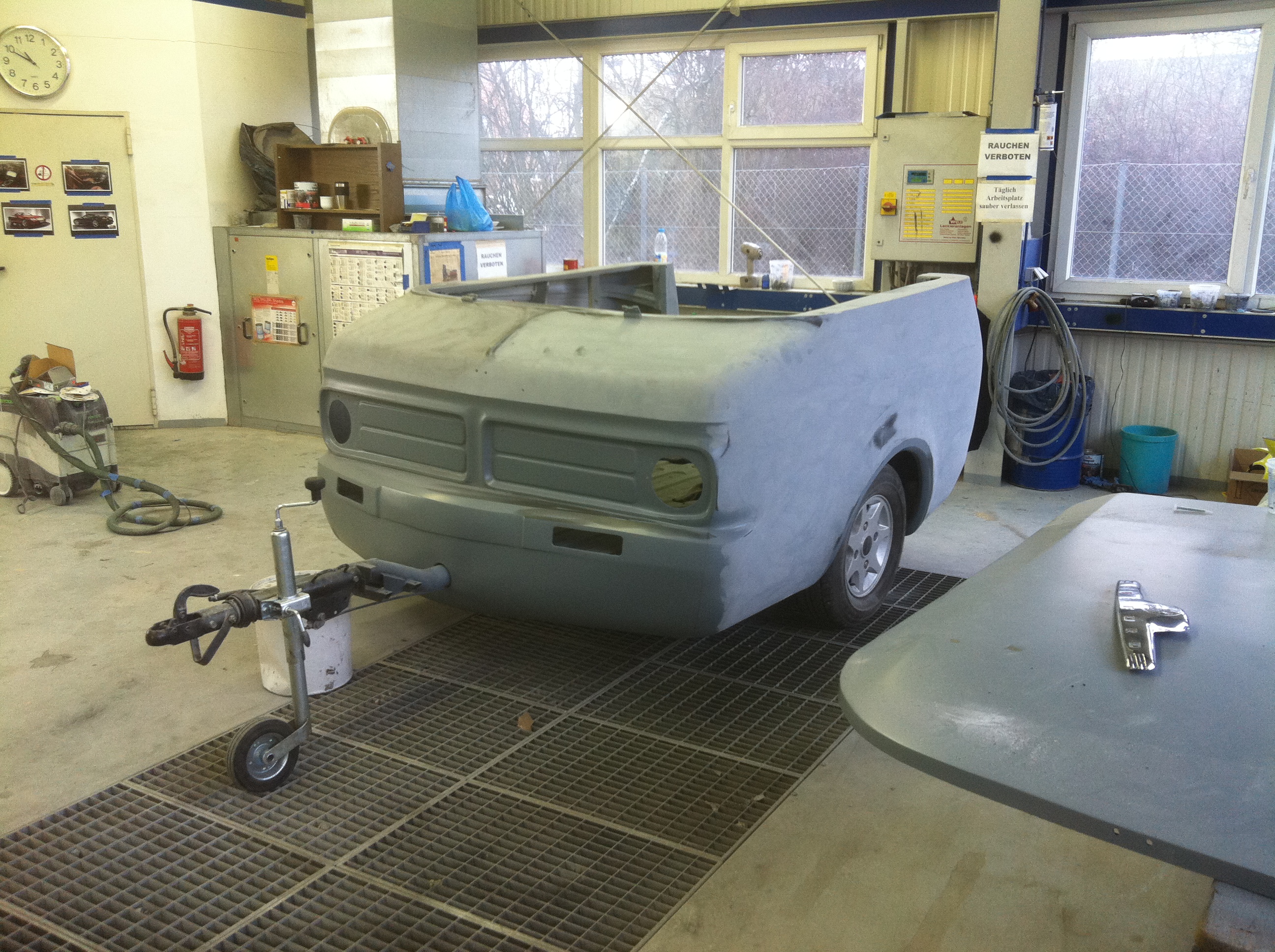

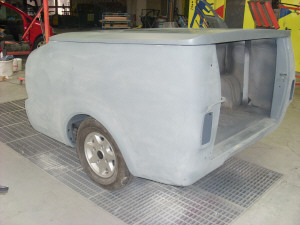

Aktuell - Rückansicht
So sieht er aktuell aus. Neus Dach. Rest gespachtelt und fast lackierfertig.

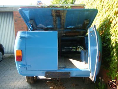

So hatte ich ihn gekauft

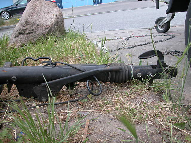

... eine Kugelkopfkupplung, bei der man von oben auf die Kugel gucken kann, kenne ich aus dem Westen nicht ... normalerweise haben alle relevanten Bauteile eines Anhängers Hersteller und Typenschilder ... Anhängevorrichtung / Auflaufbremse / Achse ... die paar Rohre dazwischen sollten bei entsprechender Dimensionierung und Zustand so tüvfähig sein ...

Die offene kugelkupplung am Anhänger müsste eine aus der Ex- DDR sein
Mit dem rechten Daumen wird ein Knopf rein gedrückt .
War verbaut an HP 300 , 350, 400 , usw.
Der typische Multicar- Anhänger hatte einen Drehschemel und Pritsche-
Kipper mit richtiger Zuggabel. . Nach der Kehre gab es dann Kugelkopfkupplung
und andere Anhänger.

pete hat geschrieben:Die offene kugelkupplung am Anhänger müsste eine aus der Ex- DDR sein
Hi Pete.
Ja, du hast Recht. Die Kupplung sieht den HP-Anhängern ziemlich ähnlich. Bei denen ist auch der Blick durch die Kupplung möglich. Der Anhänger ist aber wesentlich stabiler und größer, als es die HP-Anhänger vermuten lassen. Ich befürchte, das ist nicht das Gleiche.

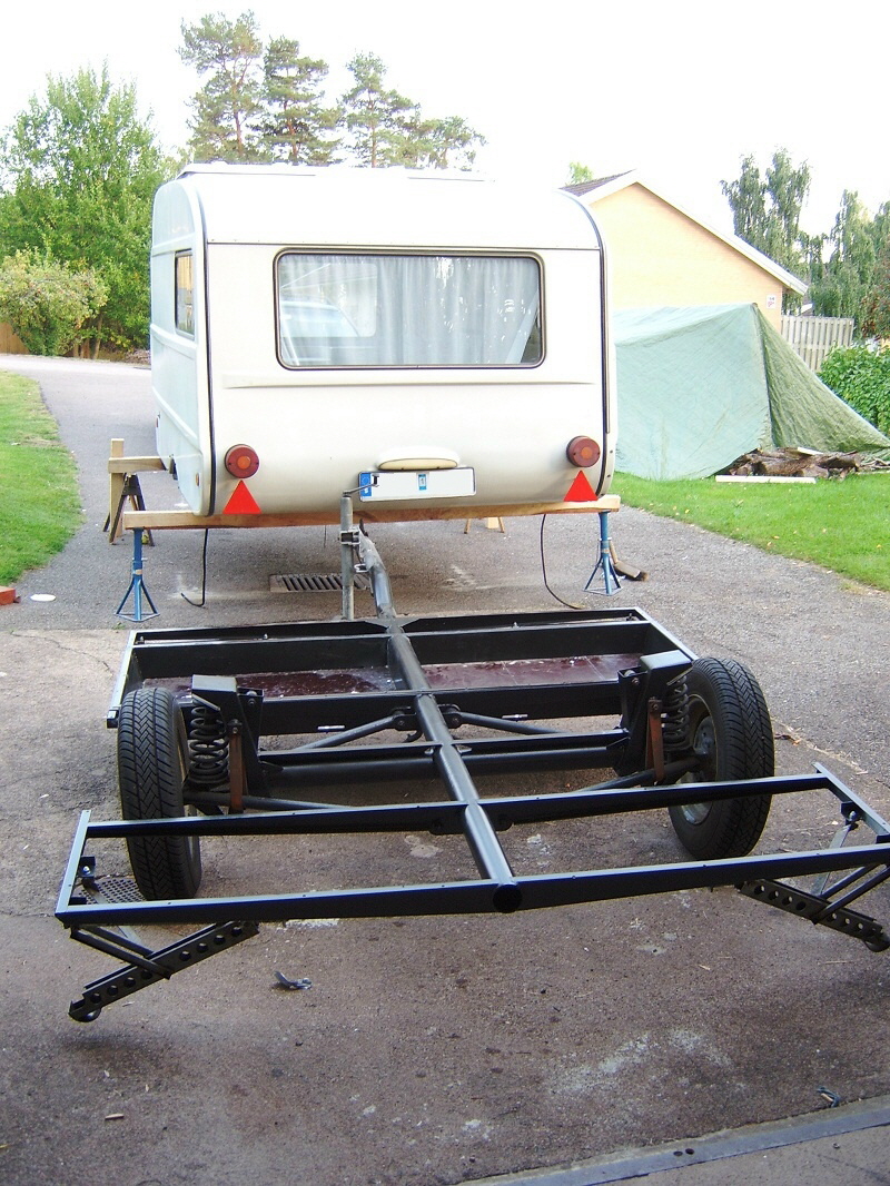

die beiden Komponenten Achse und Zugdeichsel brauchen je einen Festigkeitnachweis. Ist üblicherweise über die Tpenschilder gegeben.
Ohne diesen Nachweis ist der Anhänger auch als Eigenbau nicht zulassungsfähig.
Bei zGG größer 750 kg kommt hinzu eine Bremsberechnung, die nachweist, dass der Anhänger mit Hilfe der Auflaufvorrichtung die gesetzlich geforderte Verzögerung bringt.
Für diese Berechnung gibt es ein Formblatt beim TÜV. Kann im Prinzip jeder Techniker oder Ingenieur berechnen.
Der Knackpunkt liegt jedoch in einer Reihe von Rechenfaktoren ( innere Übersetzungen, Hebellängen Bremsbacken-Werte etc.), die man nur vom Hersteller der Achse und der Zugdeichsel bekommt.
Der Bremsnachweis ist also mit einer gebrauchten Achse und Deichsel ohne diese Daten auch nicht zu machen.
Auch mit einem sehr verständnisvollen Prüfer, der auch noch selber rechnen kann, hast du aus meiner Sicht keine Möglichkeit, diese Nachweise zu führen.

Das sieht nach einem DDR Wohnwagenfahrgestell aus.

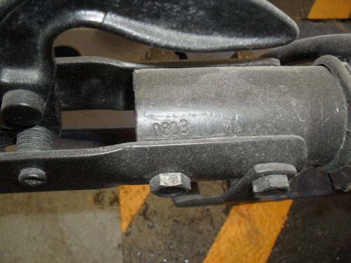

Ich hab noch ein paar Bilder zum Fahrgestell gefunden.
Wäre um sachdienliche Hinweise wirklich dankbar.
Jerrari
Beiträge: 24924
Re: Tipp gesucht: Anhänger ohne Papiere und Fahrgestell zula
#11 Beitrag von Ulf H » 2014-09-10 15:46:01

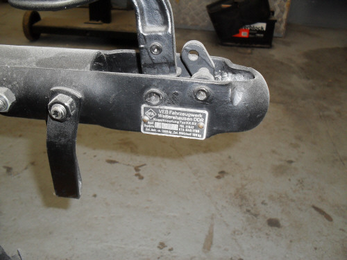

... auf dem 2. Bild ist doch ein Typenschlid an der Kupplung ...
Jerrari
Beiträge: 848
Registriert: 2009-11-10 18:41:39
Wohnort: Würzburg / Waldbüttelbrunn
#12 Beitrag von Jerrari » 2014-09-10 16:27:48
Hups. Jetzt wo du es sagst. Muss mal in der Werkstatt nachfragen, ob das noch da ist. Er meinte er findet nichts. Grummel :wack:

Es kommt Bewegung rein. Hab gerade die Bilder zugesandt bekommen:
Auf der Deichsel steht:
VEB Fahrzeugwerk Waltershausen DDR
Kuggelkupplung Typ KK82 TGL 21642 KTA-BAB 1708
Ausf./Baujahr : B, 12/89
Zul.-Anh.-m:1300kg
Zul.-Stützlast : 100kg
Ansonsten wäre nur eine 0803 eingeschlagen.
Warum sollte man da nicht auf das Fahrgestell schließen können?
Kann damit jemand was anfangen?
Typenschild Kupplung

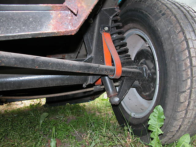

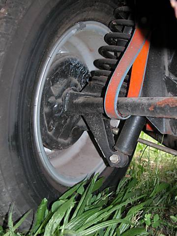

und ich bin im Queck-Forum fündig geworden und prüfe gerade ob das passt.
Queck-Junior wäre die Lösung.
Fahrgestell wie Bedford-Aufbau
Zumindest auch die Aufhängung der Reifen und die Fangbänder passen.
Die Fahrgestellnummer scheint auch weiter unten angebracht zu sein. Das wäre in dem Fall hinter dem Abdeckblech beim Bedford.
Ich lass gerade in der Werkstatt prüfen, ob sie nun die Fahrgestellnummer finden und ob der Rahmen des Queck zu dem Bedford passt.
Drückt mir die Daumen...
