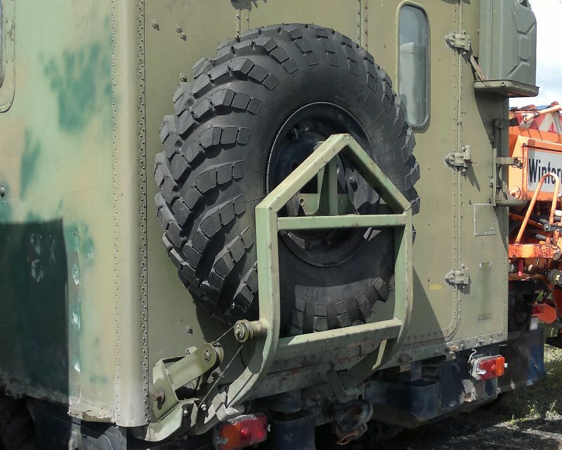

wir sind immer noch dabei, Details in der Bedienung unseres GAZ zu verstehen. Bevorzugt tun wir das ohne Gefahr für Mann (inkl. Frau :wub: ) und Material zu verursachen.
Gestern haben wir noch einen Blick auf den Reserveradhalter geworfen, die Konstruktion sieht durchdacht und stabil aus. Die Bedienung hat sich mir aber noch nicht vollständig erschlossen.
Reserverad am GAZ
Reserverad am GAZ

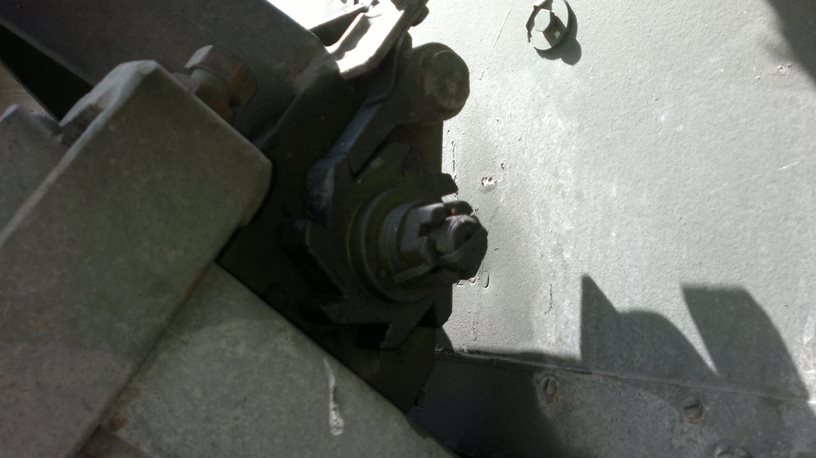

Hochgekurbelt wird mit einer 24er Nuss an dieser Stelle:
Bedienung
Bedienung

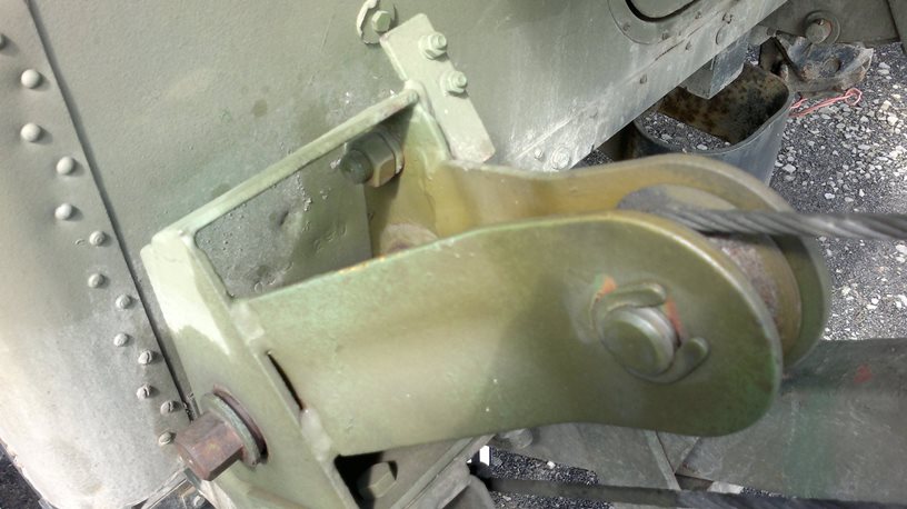

Das Herunterfallen wird - solange das Seil hält - durch diesen Mechanismus verhindert:
Klickediklick
Klickediklick
Zwei Punkte sind noch unklar:
- Wie wird der Ratschmechanismus zum Ablassen arretiert?
- Benötigt man sicherheitshalber eine zweite Sicherung, die verhindert, dass ich vom Rad erschlagen werde und hier keine dummen Fragen mehr stellen kann?
Ich meine mich zu erinnern, dass der Halter am Koffer von Klaus eine etwas andere Bedienung hat.

ich habe den Klinkenmechanismus mal - aus sicherer Position - mit einem Schraubenzieher über 3-4 Klinken gehoben und mit einer Knarre ohne großen Kraftaufwand ca. eine halbe Umdrehung Seil ablassen können. Der Halter scheint oben nicht weiter an der Türe gesichert zu sein. Ich habe aber einen Heidenrespekt vor dem Gewicht eines Reserverades und dem Einschlag aus dieser Höhe.
Es sieht nicht so aus als wäre da etwas abgebaut oder fehlend, Selbsthemmung kann aber die Lösung sein warum das Ding nicht nach dem Lösen der Klinkenmechanik mit einem Schlag abhaut. :eek:
Ich sollte bei nächster Gelegenheit mal mehr Detailbilder machen, versprochen! :wack:

ist ganz einfach: Die Sicherung am rechten Halterarm, unten (Schraube Lösen) hochziehen.
Original Steckschlüssel a.d.Bordwerkzeug (zum lösen d. Radmuttern) mit entsprechender Verlängerung aufstecken, ein Stück anziehen, Sperrklinke lösen(Festhalten) und dann halbe Umdrehung ablassen, Sperrklinke rein, Schlüssel umstecken, Stück anziehen, Klinke lösen, halbe Umdrehung ablasen, … … …! Vorsicht, die ganze Kraft liegt jetzt auf der Verlängerung! Nicht VOR oder UNTER das Rad stellen !Die Sperrklinke auch nur mit der Hand lösen, nicht mit einem Werkzeug o.ä. blockieren! Die Russen lassen das Rad einfach auf die Erde klatschen, geht sicherlich schneller, aber, naja…! Besser wäre (anstatt Steckschlüsse)l eine große Einzollratsche, wenn man(n) hat!
Wenn das Rad dann unten ist, auf jeden Fall bei der Gelegenheit das Seil auf Korrosion überprüfen und mit Seilbahnfett behandeln.

Die Sperrklinke stellt beim Ablassen kein Problem dar. Nach dem Lösen der beiden Halteklammern kann mit einer Ratsche und überschaubarer Kraft das Rad gegen die Selbsthemmung der Seilaufwicklung sehr schön dosiert abgelassen und wieder hoch gekurbelt werden. Bilder gibt's demnächst noch dazu.
Klappt richtig gut - und mit abgelassenem Rad geht die linke Seite der Koffertüre auch auf. ;)
