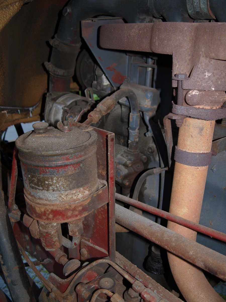

Wat für ein Schei... es scheint das die Servolenkung zeitweise ausfällt . Ausfälle häufen sich und werden länger . Genug Öl ist drin der Filter ca. 1 Jahr alt . Kann man irgend wie festellen ob die Lenkung oder die Hydraulik defekt ist ? Bemerkbar macht sich das ganze durch Schwergängigkeit , ich bin mir aber nicht sicher ob die Servolenkung komplett ausfällt , für mein Empfinden müßte es dann noch schwerer gehen .Wie geht man ran an das Problem ?

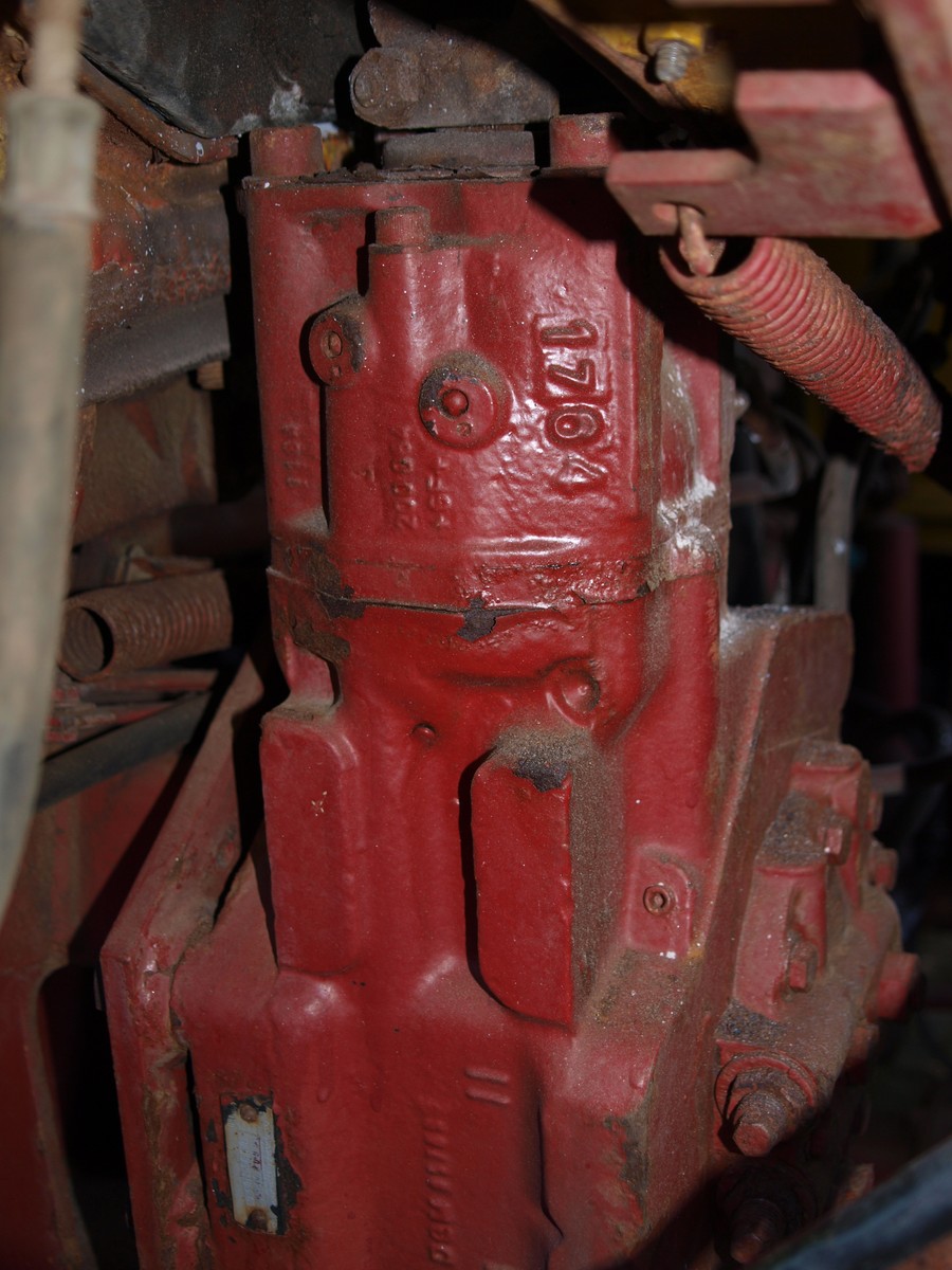

Der Rost hat ja dein Auto ganz schön im Griff. Ein Rhein-Braun-Auto halt. Etwas Sprühöl könnte deinem Moterraum mit all den Aggregaten nicht schaden. Dann repariert síchs auch leichter, wenn alle Schrauben auch aufgehen.
Im Bild 26 sieht man ansatzweise das Kreuzgelenk am Lenkgetriebe-Eingang. Sieht ziemlich verrostet aus. Könnte also auch fest sein.
habe mir deine Bilder nochmal angesehen.

Hi also der Rost ist größtenteils Geschichte und das hat nix mit Rheinbraun zu tun , das ist einfach Magirus . Die Bilder von der Servolenkung sind vor der Erneuerung der Bodengruppe gemacht worden .
War heut kurz dran an dem Problem , gefunden hab ich ein defektes Radlager . Die Tragringe scheinen in Ordnung zu sein , ich hab kein Spiel feststellen können . Leider hat sich die Entlüftungsschraube von der Servolenkung verabschiedet , hab das Öl abgelassen und werd morgen versuchen einen neuen Nippel zu besorgen .Fakt ist aus der Ablasschraube kam nur Öl keine Luft oder Fremdkörper . Wenn das repariert und neues Öl eingefüllt ist kann ich den Test am Ausgleichsbehälter machen .
Das Kreuzgelenk hab ich gerade neu besorg , sollte das die Ursache sein wäre es hoffentlich leicht behoben . Ich tippe aber eher auf nicht ausreichende Förderleistung der Pumpe . Werd morgen versuchen Infos zur Pumpe zu bekommen wie die funktioniert vielleicht gibt es einen Rep.satz

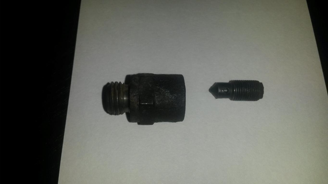

Leider gibt es Probleme den abgerissenen Entlüftungsnippel zu besorgen , das Teil hat vermutlich M8 1,25 Gewinde mal 1 ist es auf gar keinen Fall .Werd morgen versuchen das Gewinde zu ermitteln . Ein Iveco Händler versucht so ein Teil zu besorgen , ich bekomme morgen bescheid ob Er Erfolg hatte . Selbst bei JFW hab ich die Schraube nicht gefunden.
Re: Servolenkungs Probleme Magirus
Ein kleines Stück weiter: Entlüftungsschraube ersetzt , neues Öl eingefüllt , nach ein paar mal links rechts lenken , keine Lufblasen mehr im Ausgleichsbehälter . Seltsam , laut Anleitung sollen 4,5 Liter rein passen ,raus und rein sind aber nur 2,5 Liter . Abgelassen mit der Ablassschraube vorne unten am Lenkgetriebe . 1/2 Liter weniger hätte ich noch verstanden aber so ein Unterschied erscheint mir seltsam.Ich vermute der Rest ist noch im System nur wie bekommt man den da raus ? Bei der Probefahrt funktionierte die Lenkung wieder normal . Ich kann mir nicht vorstellen das es das schon war .Ohne Motor kann ich aufgebockt die Räder mit geringen Kraftaufwand von Anschlag zu Anschlag schwenken, kein schwerer Punkt . Auch mit Motorlauf keine Auffälligkeiten .
Garfield

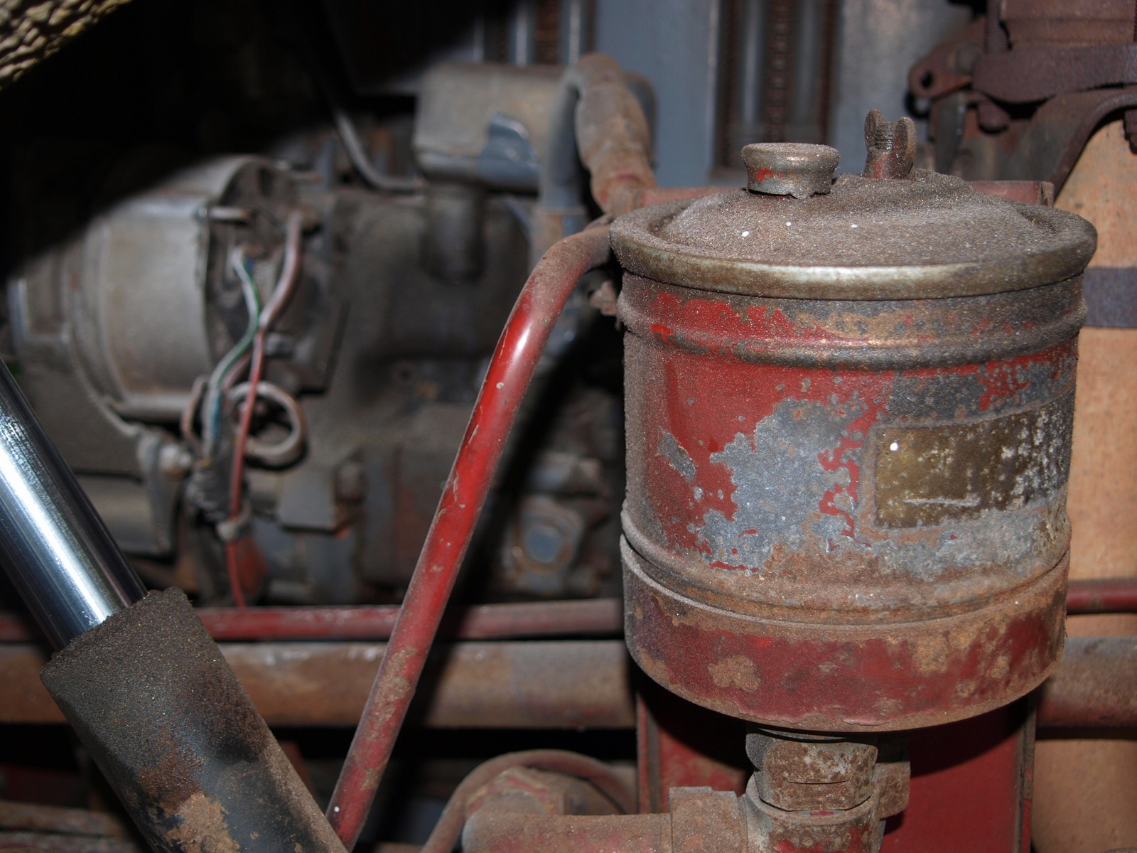

@ Garfield Wo bekomme ich den Filter für den Lenkungsölbehälter ? ( 4. Foto von oben ) . Sieht bei meinem 170 D 11 ziemlich gleich aus .
Wäre auch eine Teile Nr. zu bekommen ?
Hi , ich hab alle Filter bei Trost Autoteile geholt .Ich hab die Rechnung vor mir nur kann ich nicht erkennen welcher von den gekauften Filtern der von der Lenkung ist . Wenn Du garnicht weiter kommst meld Dich noch mal dann forsche ich mal bei Trost.
Gruß Garfield
