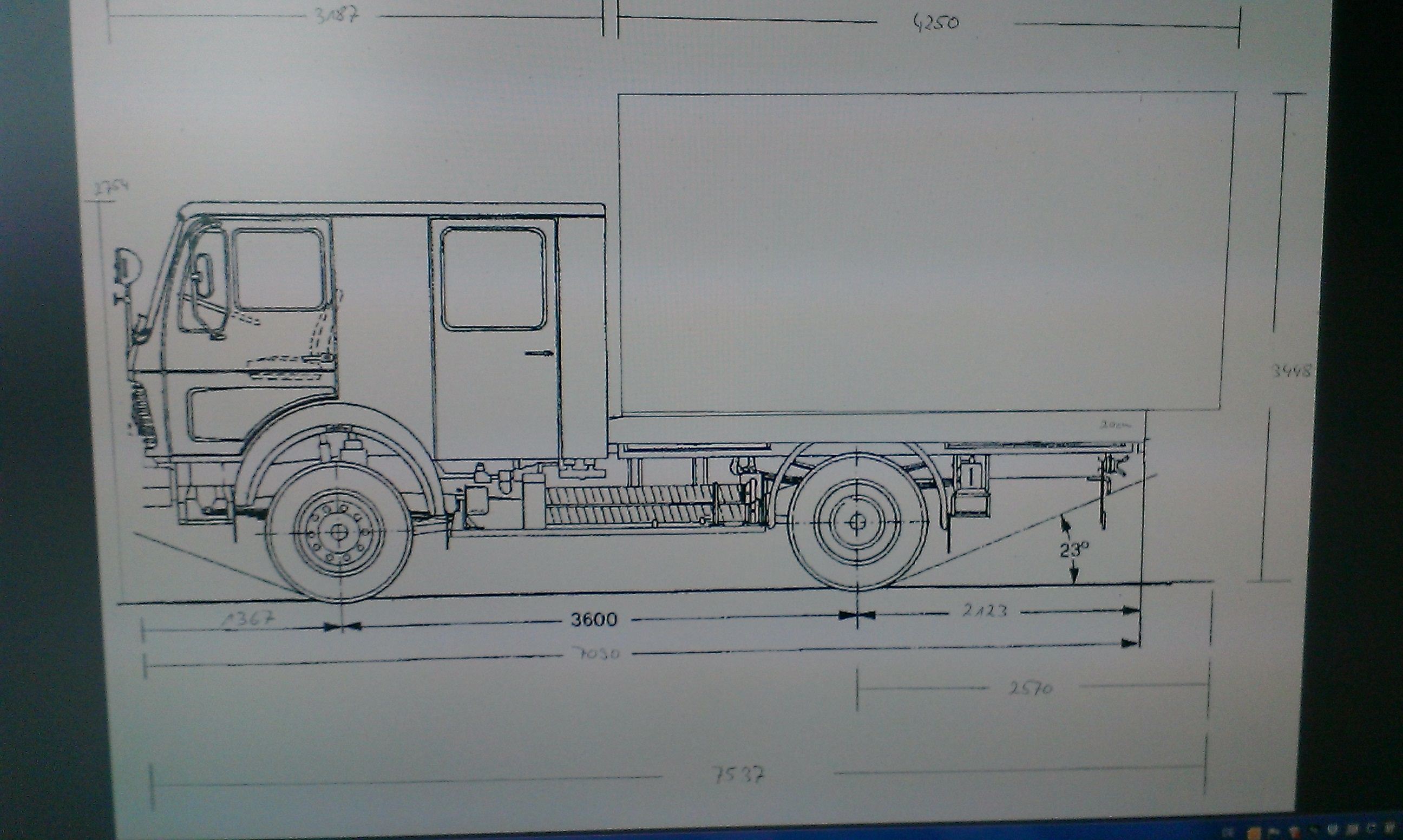

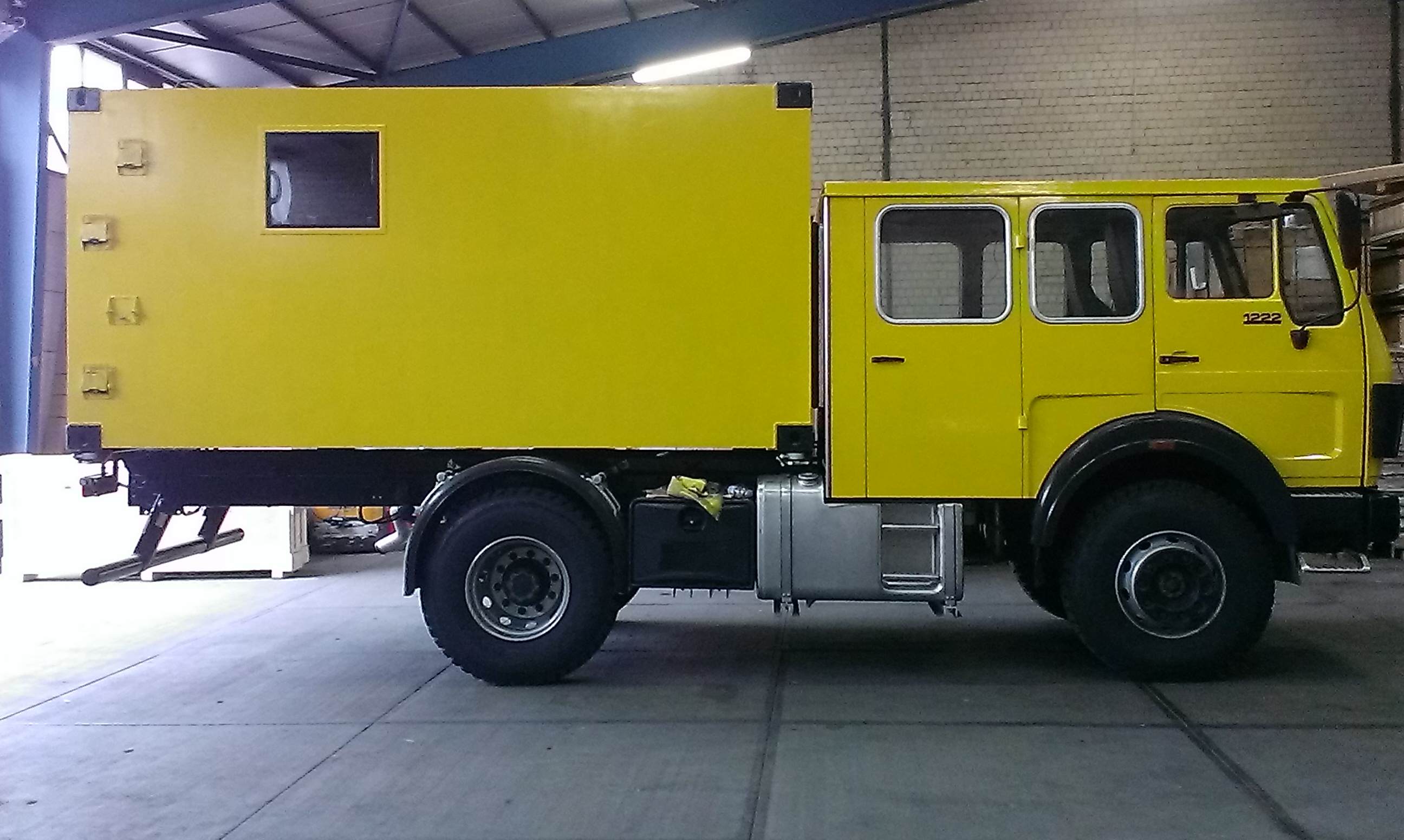

Re: DB 1222 nochmal Überhang u. Rahmenverlängerung
Ei gude wie ?
Natürlich gibt es Bilder u. eine Skizze vom Fahrzeug, aber wie das so ist, keines dass das Problem ausreichend darstellt,
werde es aber trotzdem im Anhang versuchen. Aber ich muß euch vorher warnen ihr werdet Tränen in die Augen bekommen.
Aber alles "Super" bin echt zufrieden so wie es z.Zt. läuft.
Hatte dieses Thema überhaupt nicht auf den Schirm
dachte Rautenrahmen drauf festgeschraubt und fertig nach hinten überstehen so wie ich es brauche.
War aber letzte Woche bei meinem Fahrzeugbauer und habe dort gesehen,
dass ein Forumsmitglied der ebenfalls seinen DB 1429 SK dort umbaut, seinen Hauptrahmen um ca. 30 cm verlängert.
Das hat mir sehr gefallen "super Arbeit" !!! er hat allerdings soweit ich das beurteilen kann eine Federlagerung für seinen vorhandenen
Koffer die eine vollflächige Auflage auf den Hauptrahmen erforderlich macht.
Auf der Heimfahrt ist mir die ganz Zeit dieses Eisenteil das unscheinbar zum lackieren an der Seite stand (leider nicht fotografiert) nicht mehr aus den Kopf gegangen
nach einem Anruf in Gingen/Hürben bei meinem Wohnkabinenbauer (ebenfalls Mitglied dieses Forums
der auch den Zwischenrahmen herstellt, meinte je weiter hinten die Wippe sitzt je besser,
außerdem findet sich in der Rahmenverlängerung ein relativ geschützter Platz für den Hydrauliköltank (Seilwinde) ca. 30 ltr.
da sonst jeder cm im und am Fahrzeug/Rahmen bereits verbaut o. fest verplant ist.
Hinzu kommt, dass wir wegen der Rostbekämpfung alles was am Fahrzeugrahmen angeschraubt (Federn, Achsen, Stabi, Stoßdämpfer, Kesselhalter, Hecktraverse, Seilwindenhalterung) war, abmontiert, sandgestrahlt, grundiert und mind. 3-4 mal mit Brantho-Korrux 3in1 lackiert haben. "Wenn eine Rahmenverlängerung" dann jetzt!
Natürlich soll unsere zukünftige Wohnung nicht 5,60m werden! aber warum eigentlich nicht
ein 3 Achser wäre auf jeden Fall besser gewesen. Hallo wir fahren einen "Lastwagen"
1. Nahverkehrfahrerhaus mit Verlängerung/Rucksack ca.25 cm
2. Durchstieg/Faltenbalg 90 x 70 cm ca. 10 - 15 cm
3. Wohnkabine innen 505 cm, außen 517cm plus ein paar Aluwinkel
4. Stellplatz für 2 St. Ersatzreifen 365/85 R20 ca. 40 cm breit noch auf dem Zwischenrahmen mit Aufnahme des Krans
5. Motorradständer einschiebbar in Zwischenrahmen mit Heckbeleuchtung für kleines Dirtbike 350 ccm.
Zwischenabnahmen von TÜV o. Dekra müssen sowieso an Bremsen, neuen Sitzen u. Anbauten (Dachträger u. Rammschutz)
gemacht werden.
bevor es dann endlich zum Kabinenbauer geht.

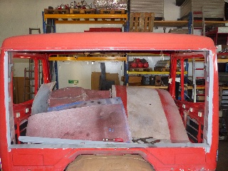

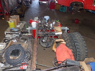

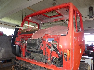

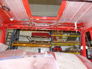

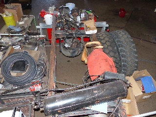

Hier die versprochenen Bilder...

Ja, ja mit den Bildern das stimmt ! es ist sehr schwer unsere Bilder hier hochzuladen bzw. einzustellen
entweder zu groß oder falscher Dateiname oder kann nicht geladen werden
das was nicht stimmig ist haben wir
daran gemerkt das man die Bilder nicht öffnen kann. Wir arbeiten dran (auch an uns).
Ich habe aber sonst nur noch Bilder aus besseren Zeiten.
Aber das ist der momentane Istzustand es befindet sich wirklich keinAnbauteil und keineSchraube mehr am Rahmen selbst die Markierung wo die Hinterachse sitzt ist nicht zu erkennen nur noch die zwei U- Profile.
Der Rahmen sollte auch schon neu lackiert sein, wenn ich nicht mit der Verlängerung angefangen hätte.
Und Schuld ist nur der Oli !
Aber Prix du hast mir mit deiner Antwort schon sehr geholfen. Danke !!!
Radstand 360 cm 60% max. Überhang = 216 cm, bereits 50% Überhang an unseren Fahrgestell =180 cm
bleiben noch ca.36 cm für meine Verlängerung.
Bleibt nur noch zu klären ob es nochmals ein Zuschlag von 5% gibt wenn keine Anhängekupplung verbaut wird ?

Ich hab auch um die 70 % vom Radstand als Überhang. Bei mir lief es in etwa so wie Andy es beschrieben hat. Nur das ich den Koffer nicht gekürzt habe, dafür durch Überhang und Tank aber die Geländeeigenschaften.
Auch bei mir galt bei der Dekra, kein H, keine Hängerkupplung, Womo Zulassung. Auch die tatsächlichen Achslasten waren ein Thema, ich glaube das ich vorne mindestens 50 % der Max. Last haben musste. War aber mit dem 1222 und der Doka kein Problem.
Hier mal ein Bild meiner ersten Skizze und was danach draus geworden ist.
Auch dieser Thread geht sehr in Detail, bis hin zum auswendig lernen von Aufbaurichtlinien
Gebt dem Prüfer eine Chance.
Der auf den ich getroffen bin hat sich nicht für meine freie Interpretation der Richtlinien interessiert, er hat meine Abmessungen laut erster Skizze in den Computer eingegeben und erklärt, dass mein Gefährt möglich ist weil es den "BO Kraftkreis" besteht.
Da stand ich dann mit meinem Halbwissen, hatte noch nie vorher von so nem Kreis gehört und freute mich dennoch das wohl alles gut werden wird.
