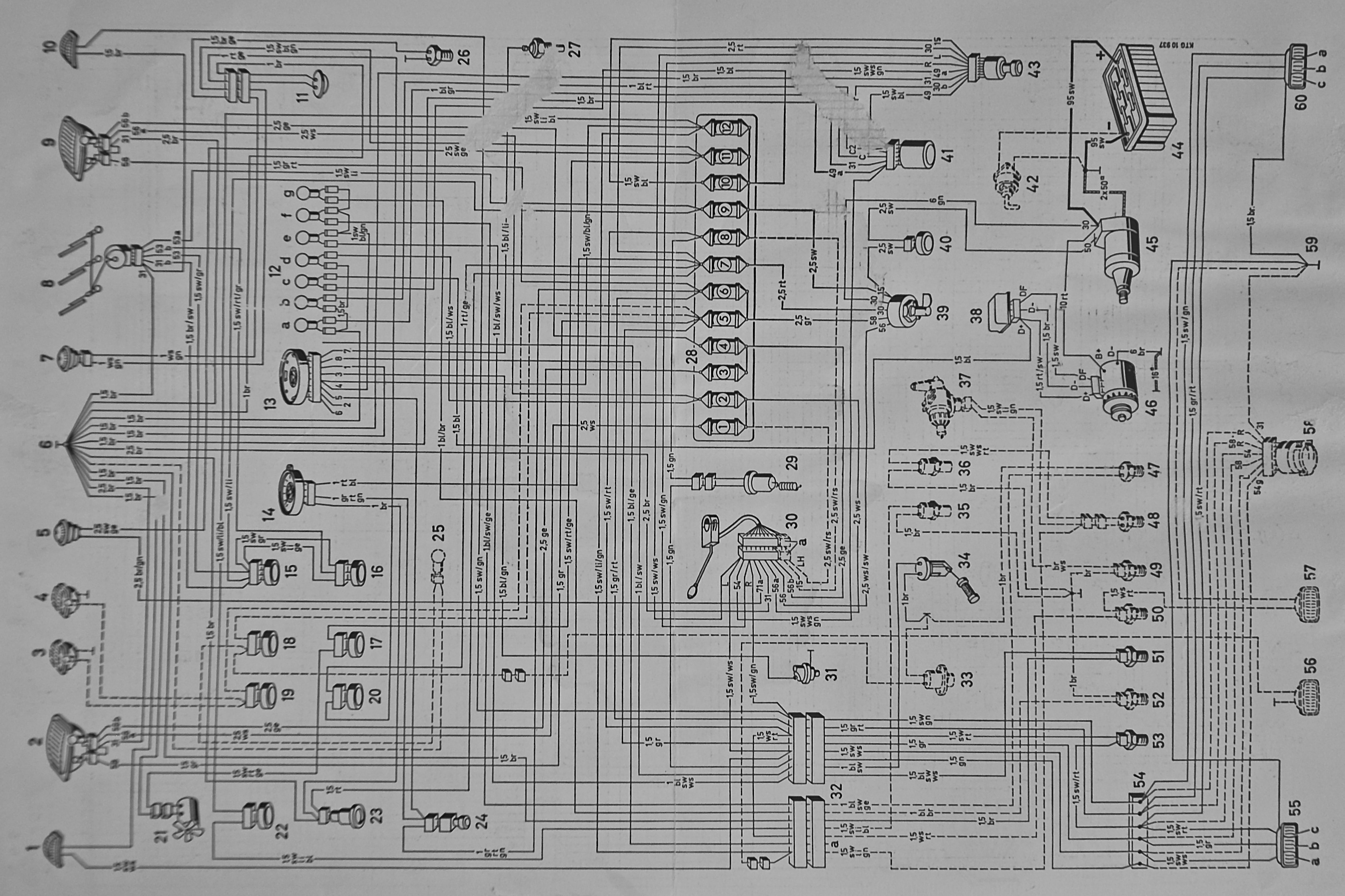

Hallo Björn,
ich habe in meinen Unterlagen noch 2 Schaltpläne für Kurzhauber gefunden 12V / 24V.
Allerdings sind die Pläne von einem späteren Kurzhauber (B-Modell).
Vielleicht hilft es ja trotzdem…
Hendrik
Hendrik

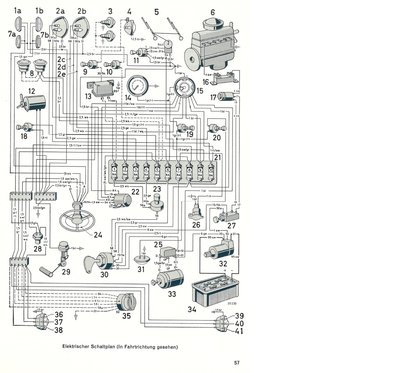

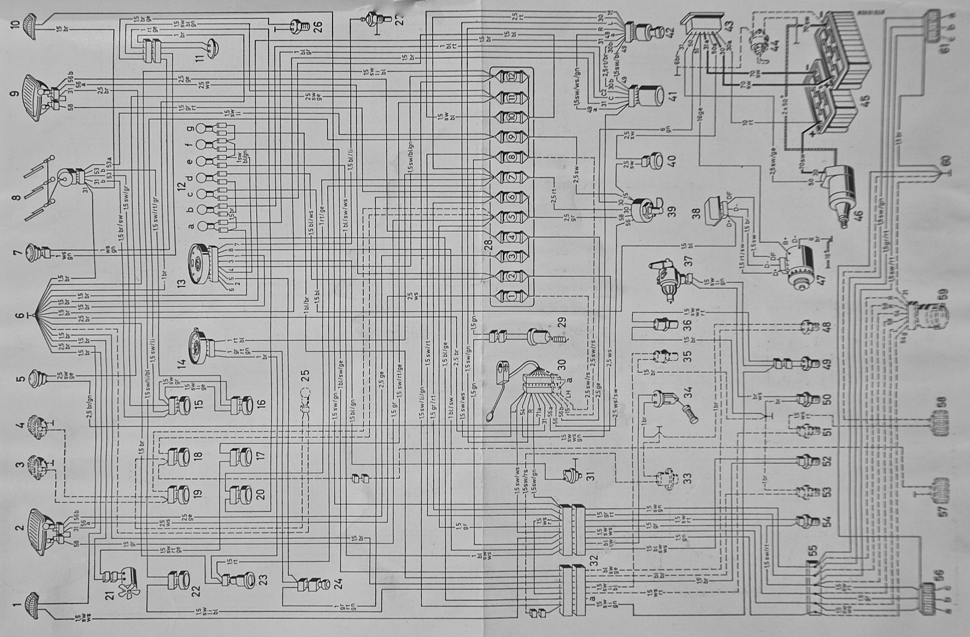

Hallo Björn,

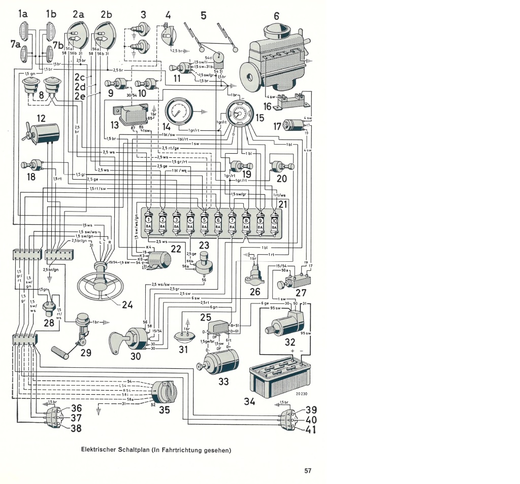

Du solltest Dir unbedingt eine Betriebsanleitung für Deinen Kurzhauber besorgen. Neben Schalt- und Schmierplan sind darin noch etliche andere wichtige Dinge zu finden.
Hier sind die entsprechenden Seiten aus der Betriebsanleitung eines LA323, also eines A-Modells mit Vorkammermotor. Die Elektrik des LA322 wird nicht wesentlich anders sein, evtl. kommen noch Leitungen und Schalter für Motorbremse (elektrisch für Anhänger) oder Differentialsperre hinzu.
