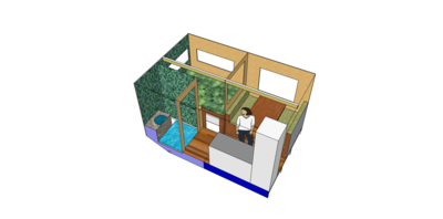

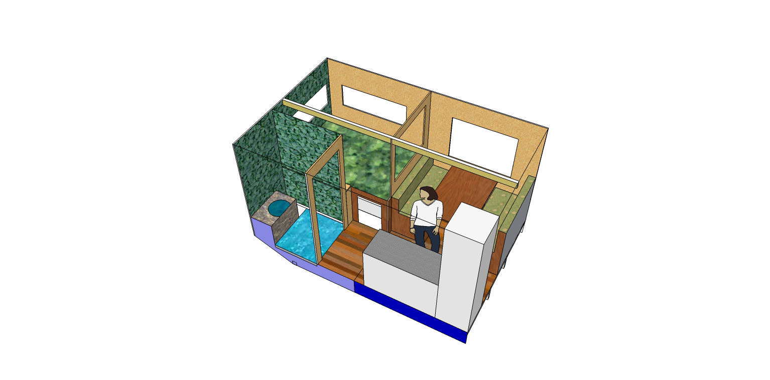

Welchen Vorteil die Doka´s haben? Nun, zunächst einmal habe die hier sehr beliebten, weil gut erhaltenen Behörden-Fzg von FF und THW in der Regel diese Kabinen drauf!
Von daher, das Angebot an kurzen Kabinen ist deutlich kleiner, meiner Einschätzung nach.
Aber die Dokas haben für mich einen Riesenvorteil: Schau Dir mal ein Weißwarewomo nach nem Unfall an: Die hinten sitzenden Pasagiere, die vorderen zum Teil auch wurden mit allem beworfen, was die Küche zu bieten hat! Teller, Töpfe, Gläser... alles fliegt durch die Gegend.
Da sehe ich als Vater von zwei Kurzen die großen Vorteile: Aufbau hinten kann im Ernstfall von mir aus über die Wupper gehen, alle sitzen vorn in der sicheren Kabine.
Natürlich hast Du recht, die Doka kostet Aufbaulänge, gerade die Riesenkabine des 90-16 (Auch Dreika genannt! ;) )
Ich verfolge (und baue derzeit) folgendes Konzept: Doka wird Kinderzimmer, Kofferaufbau hinten bekommt festes Doppelbett hinten längs, daneben Dusch-WC-Raum. Vor dem Bett Sitzgruppe, gegenüber Küche + Schrank. Länge des Koffer 3,9 m. Damit 0,9 m Überhang über die Pritsche. Da mein Aufbau als Ladung läuft, die ohne besondere Maßnahmen 1,0 m überstehen darf, ist das kein Thema. Optik dieser Lösung? Geschmackssache, ich finde es ok. Auch kein Problem für Deine Anforderungen, den Böschungswinkel ruiniert man sich nicht sooo sehr, Du willst ja eh nicht hardcore in den Busch, ich auch nicht.
Doka-Umbau wird wohl so werden, das die Kids normal mit vorn sitzen (Bin aktuell allein, also wenn mit Kindern, dann zu dritt.).
Wenn sich das ändern sollte: habe ich Sitzbänke aus nem alten Setra-Reisebus, mit intgrierten kleinen Tischchen. Die kommen dann hinten in die Doka. Die Betten für die Kids werden dann wohl Klapp-Konstruktionen. Jedes Kind bekommt sein eigenes Staufach, wo Spielsachen usw. reinkommen.
Ich sehe da einen großen Vorteil, ich habe quasi eine Zwei-Raum-Whg.
Wenn die Kid´s schon ins Bett durften, dann können sich die Großen noch um und im Fzg bewegen, ohne die Kleinen so schnell aus dem Bett zu werfen.
Das Argument mit dem Wintercamping ist nicht von der Hand zu weisen, aber auch da gibt es sicher Lösungen...

@Rotertrecker: Danke für deine wertvollen Tips und Deine Skizze! An den Aspekt habe ich gar nicht gedacht: Sicherheit im Fall eines Unfalles. S. oben: das wäre eine Maßnahme, etwas "Disziplin" und passive Sicherheit in die Hütte zu bekommen.
Ich muss mir echt mal "Live" ansehen, wie so Aufbauten bei DoKas ausgeführt werden.
Ich kann mich immer noch nicht so recht damit anfreunden, die DoKa als fahrende "2-Raumwohnung" zu nutzen. Wie gesagt: vorne eine Art Kinderzimmer einzurichten hört sich nach zu viel "umklappen-aufbauen-auspacken" an, wenn man die Schrazen mal ins Bett bringen will. Zudem verspüre ich wenig Lust, wenn sich das gesamte Fahrerhaus in einen Spielplatz verwandelt und irgendwann mal Kuscheltiere und Gummibälle im Fußraum (unterm Bremspedal :eek: ) herumkullern. Wie ist das eigentlich mit Stehhöhe in der DoKa? Ist für mich auch ein ganz wichtiges Kriterium im WoMo. Irgendwann werden die Zwergerl auch größer...
