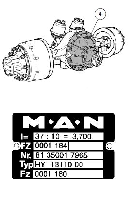

1.
Ich hab schon einiges über die hypoid HA gelesen. Was ist das genau und wie kann ich feststellen ob meiner solch eine Achse verbaut hat?
So wie es auf dem Bild zu sehen ist dürft der MAN zu 100% eine HY-Achsen hinten haben. Vorne AP-Achse
Erklärung von MAN.
Es sind angetriebene, nichtlenkbare Starrachsen mit einfacher Untersetzung. Der Achskörper ist als Banjoachse
ausgeführt. Die Achsgetriebe werden in unterschiedlichen Untersetzungen geliefert.
Diese Achsen werden, je nach Fahrzeugtyp, als LKW - oder Omnibusachse eingebaut. Bei Omnibussen mit
Heckmotor zeigt der Achsantrieb nach hinten.
Der Kraftverlauf geht vom Getriebe über die Gelenkwelle zum Antriebsflansch der Hinterachse.
Vom Antriebsflansch über die Vorgelegeräder, Antriebskegelrad / Tellerrad (Radsatz), weiter durch das Ausgleichgetriebe
über die Achswellen. Von hier erfolgt der Kraftschluß auf die Radnabe und auf die Antriebsräder.
Das Achsgetriebe besteht aus der Einheit Antriebskegelrad / Tellerrad (Radsatz) und dem Ausgleichgetriebe.

#3 Beitrag von fernreisende » 2014-06-02 12:21:34
Auf dem Bild gut zu erkennen die HY-Achse mit groß bauenden Diff. von unserem MAN. Bei der AP-Achse, konstruktionsbedingt weniger fettes Differenzial und dadurch mehr Bodenfreiheit.
Gruß Günni
