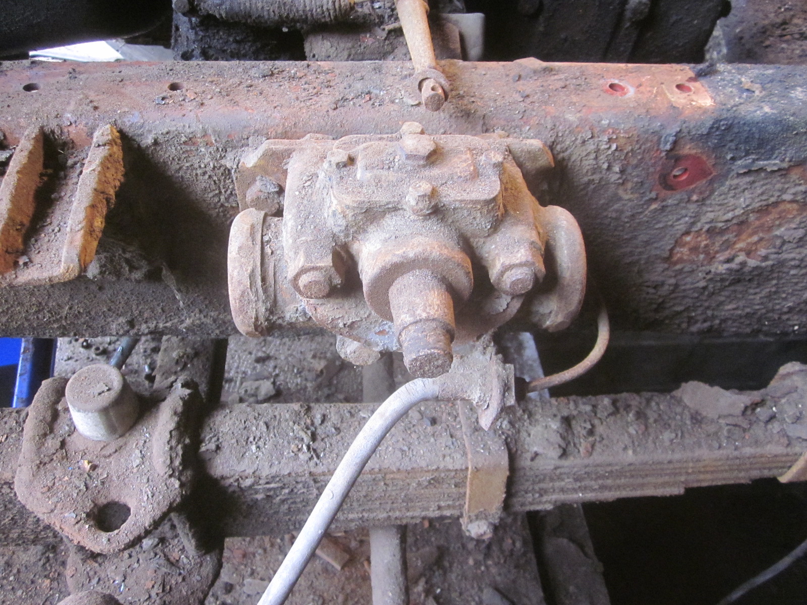

Hallo Gemeinde,
kann mir bitte jemand Angaben über das auf dem Foto zu sehende Bauteil machen?
Es ist am Fahrwerk meines Mercedes o3500 (Baujahr 1954) angeschraubt in Höhe der Vorderachse, rechts und links jeweils einmal.
Es gehen keinerlei Leitungen oder Gestänge dorthin, die auf dem Foto zu sehende Bremsleitung zum Vorderrad ist dort nur gehaltert.
Vorab herzlichen Dank für eure Mühe, Gruß,

ich kenne so etwas ähnliches als "Krankenwagenfederung" - drinn sind dann federn und draussen ist ein Hebel angeschraubt... also so etwas wie ein heutiger Stabi

Hallo Uwe,
es scheint mir ne Art Hebelstoßdämpfer zu sein, es fehlt der Hebel und die Verbindung hin zur Federmitte. Da wo das Loch noch frei ist an der Platte die in der Mitte der Feder das Paket zusammen hält.
Der Hanomag hat die Teile auch an der Vorderachse verbaut.
Gruß Denis

das dürften Hebelstossdämpfer sein; auf der Verzahnung (vorne noch schemenhaft erkennbar) sitzt waagerecht ein Arm, der über ein Gelenk mit einem senkrechten Hebel verbunden ist, dieser wiederum mit der Achse.
Vermutlich diese Bauform, da der O 3500 einen niedrigeren Rahmen als der entsprechende LKW hatte....
Gruß Claus
Gruß Claus

So isset!Der gesetzlose Saarländer hat geschrieben:es scheint mir ne Art Hebelstoßdämpfer zu sein, es fehlt der Hebel und die Verbindung hin zur Federmitte.............

sieht nach einem Hydraulischen Stoßdämpfer aus, wobei Hebel und Gestänge zur VA fehlen!

Fragmente eines Hebelstoßdämpfers!
Hebelstoßdämpfer in der Google-Bildersuche
Und hier gibt's nette Detailbilder, eine Funktionsbeschreibung und Animationen:
http://www.unimog-community.de/phpBB3/h ... 42-30.html

die spröde und rissige Bremsleitung würde mir mehr Sorgen machen,
als das undefinierbare Bauteil.
Rolf
Rolf
Re: Unbekanntes Bauteil
Na ja,
Gruß Claus
...wenn man sich den Rahmen und die anderen Bauteile so ansieht, würd ich die erstmal so lassen, sonst sieht sie trotz Tausch am Ende der Restaurierung wieder genauso ausMaggi-Fan hat geschrieben:Hallo,
Rolf
Gruß Claus
