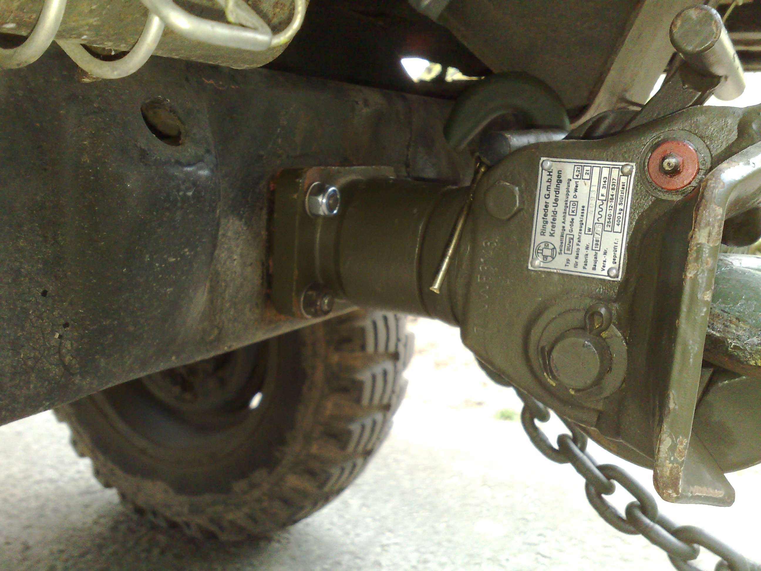

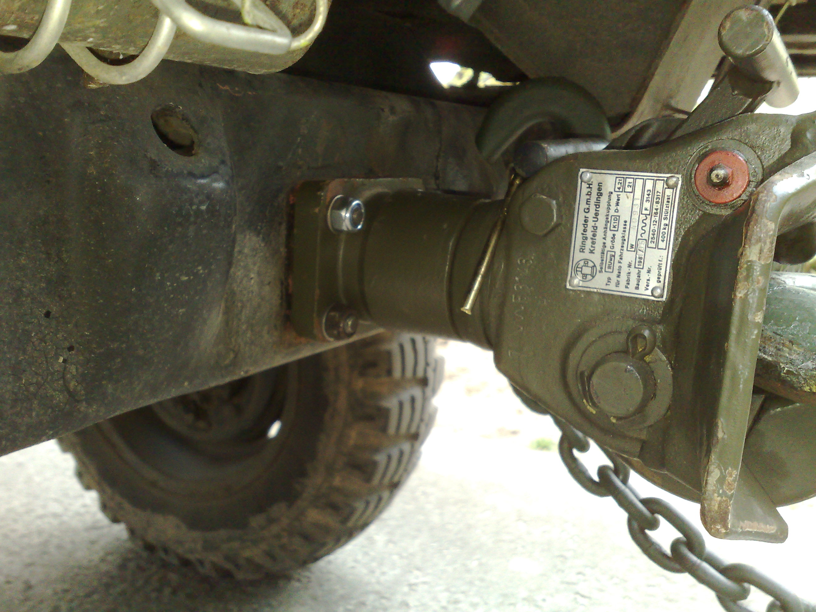

habe eine Natokupplung für meinen 404 erstanden, versuchte diese zu montieren aber es ergeben sich zwei Möglichkeiten der Montage.
Die Aufnahme hat zwei Durchmesser, der Kleinere zentriert sich wohl in der Bohrung der Quertraverse , jetzt könnte ich den Größeren außerhalb bzw. innerhalb der
Quertraverse platzieren. Suche daher Bilder über die genaue Einbaureihenfolge.
Besten Dank für Eure Hilfe im voraus.
Gruß Holger

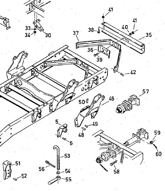

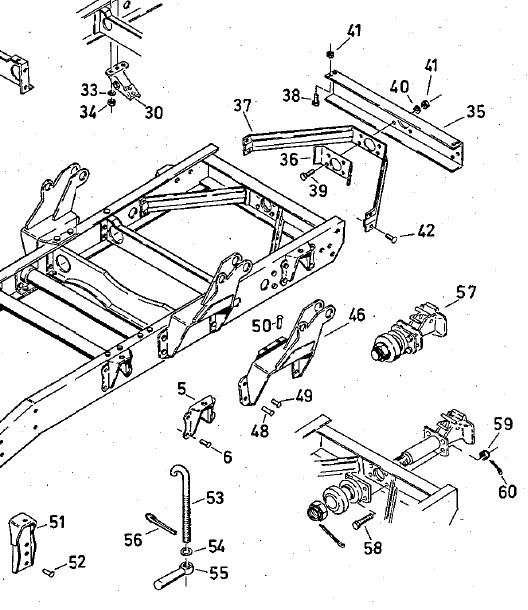

Tach,
ich verstehe das nicht richtig, aber ich habe dir ein Bild eingefügt.
Wenn du Unterlagen brauchst, schick mir bitte eine E-Mail.
Patrick(at)theutone.de
Re: Natokupplung am Unimog 404
Hat die Kupplung das richtige Bohrungsbild?
Üblich war die Ringfeder Typ RU, Größe K1D mit dem Prüfzeichen ~F575
Dann Natohaken reinstecken, mit je 4x
Schraube M 12x1,5x50 S DIN 960 m 10K
Kronenmutter M 12x1,5 DIN 935-6S phr E
Splint 3x25 DIN 94 St
befestigen.
darauf achten, dass das Blech # 36 von Patricks Bild vorhanden ist.
befestigen.
habe ein Bild von der Kupplung beigefügt, wenn ich die Zeichnung sehe stimmt diese nicht ganz mit meiner Kupplung überein.
Ich denke das die nur die Kupplung sich außen befindet und die Aufnahme befindet sich hinter der Quertraverse.
Patrick ich melde mich bei Dir !
Gruß Holger
Gruß Holger
- Beiträge: 17812
Hallo Holger,
die Kupplung ist falsch montiert. Die Einbauanleitung steht bei Ringfeder zum Download bereit:
http://www.ringfeder.de/__uuid/791c49cb ... plings.pdf
Für eine Ringfeder RUwg K1D ist der Einbau auf Seite 8 mit Bildern beschrieben.
