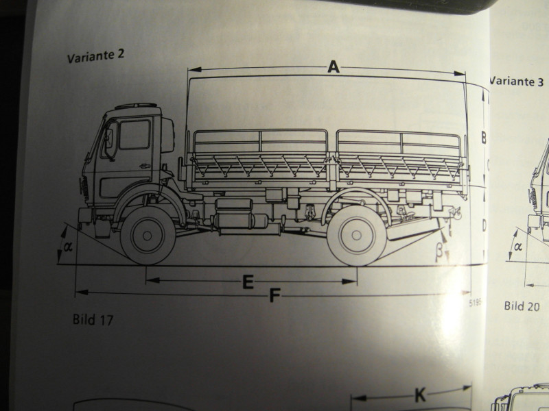

Anbei ein Bild aus der TDv (technische Vorschrift der Bundeswehr) zur Erklärung:
Beiträge: 14824
Re: Den ideale Mercedes fahrgestell finden...?
#6 Beitrag von lura » 2014-02-16 23:41:12
Auf dem Bild sieht man, dass die Mitte der 5-m-Pritsche vor der Hinterachse liegt. Da sollte es kein Problem sein, einen 5,3 m-Koffer draufzubauen.
