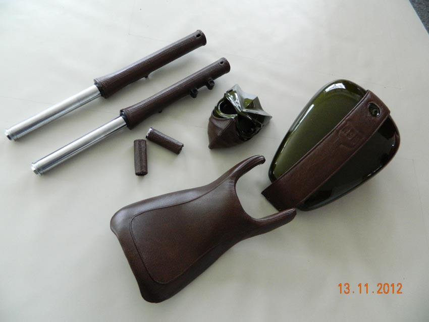

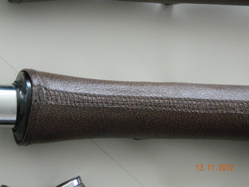

spiralmäßig habe ich schon häufiger Lenkräder umwickelt, mit etwas stärkerem Leder, ca. 4 cm breit. Hat immer super gefuntz und ist sehr griffig. Vorher gut wässern und stramm mit gedrücktem Spiralstoß wickeln. Hält nach dem Trocknen bombenfest.
Letzen Sommer wollte ich es wissen und habe mein Moglenkrad klassisch mit Leder bezogen. Eine Höllenarbeit und schmerzende Finger, aber mit einem super Resultat.
[Url]http://up.picr.de/17141019ya.jpg[/Url]
Ich radele den Lochabstand mit einem kleinen scharf geschliffenem Kettenrad für eine gleichmäßigen Abstand ab und stach mit einer Ale mit trapezförmigen Querschnitt nach. zum Nähen verwendete ich Ledergarn und zwei gebogene Polsternadeln.
