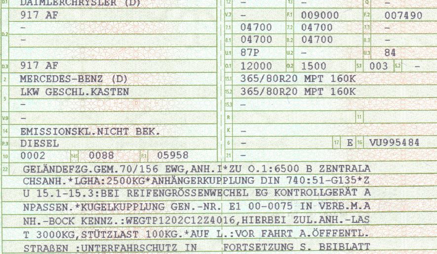

Hallo Zusammen,
habe mir gerade mal wieder den Schein angesehen - siehe unten.
Gehe ich recht in der Annahme, dass ich mit meiner LKW - AHK
Anhänger mit 12 t zgM gebremst bzw. 1,5 t zgM ungebremst anhängen darf.
Ist der Hänger jedoch ein gebremster Zentralachshänger [edit: gelöscht], reduziert sich die Anhängelast auf 6,5 t, wobei die Hinterachslast in diesem Fall mindestens 2,5 t betragen muss?
Schon mal vielen Dank an diejenigen, die es immer noch nicht leid sind, immer die selben Fragen zu beantworten.
Ernst
Frage Anhängelast gem. Schein - mal wieder
Re: Frage Anhängelast gem. Schein - mal wieder
ich gehe mit dir konform - ausser den 2,5t Hintachslast - weil ein Stern trennt normalerweisse eine Eintragung von der nächsten - die Abkürzungen hier ist mir auch nicht geläufig.
Kami
Kami
LeerGewichtHinterAchse
