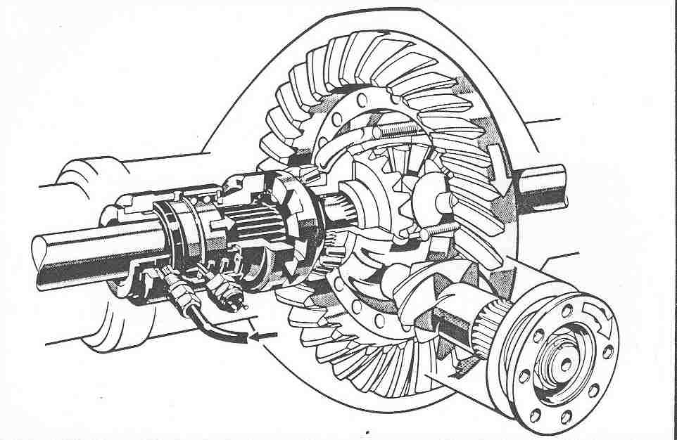

Bei unserem kürzlich gekauften BGS-Kurzhauber Bj. 1977 waren der Schalter für die Hinterachsdifferentialsperre am Armaturenbrett sowie die dazugehörige Kontrollleuchte ausgebaut. Die 4 Stecker an den Kabelenden sind fein säuberlich beschriftet und zusammengebunden.
Welchen Grund kann dies haben ?
Brauchten die Leute beim BGS nur einfach einen Schalter und eine Kontrollleuchte, oder liegt ein Defekt vor, der zum Ausbau des Schalters und somit zur Stilllegung der Diff.-Sperre führte ?
Was kann bei der Hinterachsdifferentialsperre defekt sein, und wie kann man dies ggf. überprüfen ?
Danke für die Tips.
Danke für die Tips.

mittlerweile habe ich den fehlenden Schalter und auch die Kontrollleuchte von DB bekommen und eingebaut.
Das Druckluftventil schaltet zwar hörbar, bzw. das Luftzischen beim lösen - doch die Kontrollleuchte bleibt aus.
Ich habe den LKW hinten einseitig angehoben - das Rad müßte bei eingeschalteter Diff.Sperre blockieren - was es NICHT tut.
Vermute von daher einen Schaden an der Sperre.
Kann man ggf. den Druckluftkolben in der Achse von außen gangbar machen ?
Wer kann mir eine Zeichnung, Demontage- Montageanleitung mailen ?
Vielen Dank
Klaus
Vielen Dank
Klaus

moin moin!
ja,soweit richtig getestet...
ich habe bei jürgend lkw auch ein sperren problem... die sperre bläst massiv luft ins achsrohr....
um die sperrenmimik auszubauen musst du die steckachsen ziehen und das differential ausbauen...
vorsicht sackschwer,so um 50 kg.... am besten auf 2-3 übereinadergelegte matratzen plumpsen lassen...
ich bin mir nicht sicher,aber es kann sein,das danach das tellerradspiel wieder neu eingestellt werden muss!!
das ist nicht völlig triviel...
auch kann falsches spiel die gesammte mimik schnell zerstören!
was du machen kanns... schraub den hinteren deckel ab... es sollte reichlich öl rauskommen... mal auf spähne checken... steckachse ziehen,verzahnung anschauen und foto hier einstellen.... die verzahnung muss an einer steckachse doppelt vorhanden sein!
man sieht die sperrklaue,wenn der deckel offen ist...
diese muss sich bewegen und einrasten... foto machen...>hier...
mfg: mathias

Also das Problem mit der Differentialsperre habe ich auch. Die Dinger werden vom langen nicht gebrauchen undicht.So wie du schreibst scheint das Ventil im Rahmen zu schalten? Hinten am Differential die Luftleitung abschrauben und prüfen ob Luft kommt. Wenn ja ist die Umschaltdose in der Hinterachse undicht. Dazu muß man deffinitiv Kegel- und Tellerrad ausbauen. Für einen Laien nicht zu empfehlen. Das Flankenspiel muß beim Zusammenbau mit Blaupapier geprüft werden, usw. Kosten bei Mercedes für die Aktion, stand 2004 bei Mercedes Bad Kreuznach 3-4000€. Darum mein Entschluß, dann lieber ohne Sperre. Irgendwann geht was kaputt und die Achse muß auseinander, dann mache ich das Ding gleich mit. Schätze mal, wenn mich der Allrad nicht durchzieht, rettet mich die Sperre auch nicht.
Mfg Werner (Frosch mit 911er Polizei Lkw Bj.80)

die Sache mit der Handbremse ist ja richtig - doch wäre mir eine funktionierende Diff.-Sperre lieber.
Zum Stand der Untersuchung:
Druckventil schaltet und Druckluft steht nach Lösen der Überwurfmutter an der Hinterachse an.
Jedoch, wie bereits oben erwähnt, keine Sperrwirkung in der Achse.
Besitzt jemand aus dem Forum eine Schnittzeichung über den Aufbau der Sperre ?
Gibt es eventuell eine verschlissene Dichtung ? Sitzt der Kolben nur fest ? Wenn ja, auf Grund von Korrossion oder einfach nur verklebt durch verharztes Fett .
Habe zwar die Exposionszeichnung von MB vorliegen, aber erkennen kann man wenig.
Eine richtige Schnittzeichnung wäre wichtig. ....bitte mal in den Unterlagen kramen. Vielleicht findet sich etwas.
Gruß Klaus

Hallo Klaus,123hauber hat geschrieben:Besitzt jemand aus dem Forum eine Schnittzeichung über den Aufbau der Sperre ?
wahrscheinlich hast Du Deine Sperre schon längst repariert. Aber falls nicht: beim Durchblättern uralter Unterlagen ist mir eine Darstellung der Differentialsperre in der Mercedes-Benz-HL4-Hinterachse begegnet:
