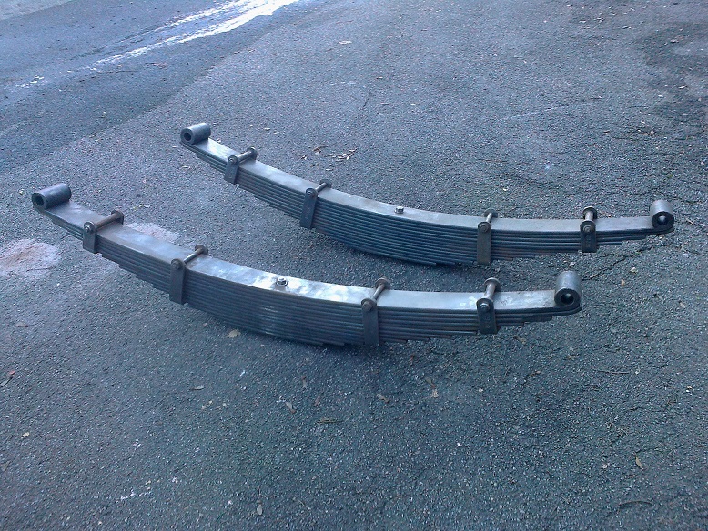

`N abend Leute,
Es geht um nen Mercur Bj. 60
folgendes Problem: Ich habe "neu" überarbeitete Federpakete für den Maggi. Dabei habe ich jeweils das oberste Paket ausgespart. Nun möchte ich mein Wägelchen um die Summe , mittels Blöcke , des oberen Federpaket`s (ca. 50mm) aufbocken. Frage a: hat das jemand von euch schon gemacht ? Frage b: Welches Material habt ihr verwendet ? Frage c: was muss ich beachten, bzw. gibt es Foto`s ?

#7 Beitrag von Freeclimber » 2013-12-24 15:10:23
Dank dem super Link von Kami hier das Resultat..... :D

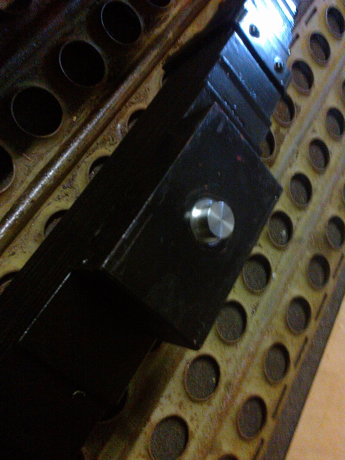

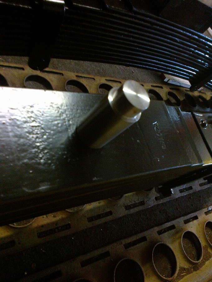

So, morgen früh geht`s los: Blattfedern sind gerichtet, Klötzchen und Adapter fertig, Werkzeug hab ich parat gestellt, Maggi aufgebockt.... Drückt mir die Daumen !
Gruß Mike

#9 Beitrag von Freeclimber » 2013-12-30 22:36:57
Dreieinhalb Tage später......Es ist vollbracht !!
Hab zwar noch keine Probefahrt machen können, sieht aber recht gut aus. :angel:
