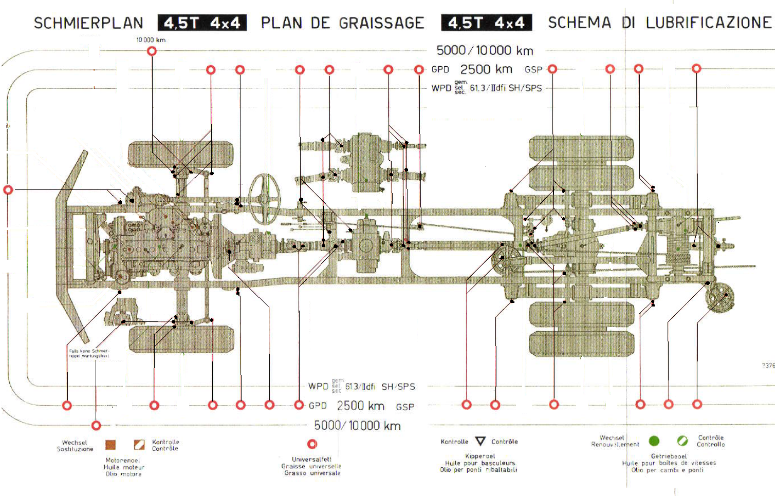

Nein, keine Frage, sondern ich habe gestern mal unter dem Laster gelegen und die Schmiernippel gesucht.....
Bei dem Plan von Saurer sind ja alle Sachen drauf und das ist mehr als verwirrend. Daher habe ich mich mal hingesetzt und den Kram, den man für die Fettpresse nicht braucht, rausgeschmissen.
Und dann, ganz wichtig, die Sachen mal so makiert, daß sie auch ein Farbenblinder besser sehen kann. Die komischen kleinen Roten Punkte, die Saurer da eingesetzt haben sind nicht für meine Optik geeignet.
Vielleicht kann der eine oder andere Saurerbesitzer damit was anfangen. Wenn Originaldatei benötigt wird, dann PM zusenden.
Gruß Michael
PS.: Und jetzt geht es dran die ganzen Nippel zu finden......
Schmierplan Saurer 2 DM für die Fettpresse....

Fast 60 Schmiernippel wollen erstmal gefunden werden...... Dumm ist es, wann man immer welche über Jahre vergessen würde.....
