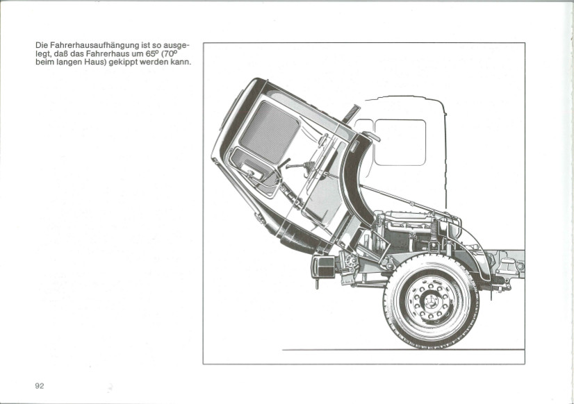

Kann mir bitte jemand weiterhelfen, evtl. mit einem Bild?
Wo ist beim kurzen FH des Mercedes MK/SK mit Baujahr so um die 1991-1993 der oder die Fahrerhauskippzylinder am Fahrzeugrahmen und wo am Fahrerhaus angebracht bzw. montiert? Ich habe viele Fotos im Netz gesehen, aber nirgends eines wo der oder die Kippzylinder zu sehen waren.
Und was ist das für eine dicke Teleskopstange die bei einigen Bildern im gekippten Zustand von vorne nach hinten führt? Eine Absenksicherung?

Hallo Robert,
ich kann Dir nur für die NG-Modelle der 80er Jahre antworten. Denke aber, daß sich da beim SK/MK nicht viel geändert hat.
Der Fahrerhauskippzylinder am kurzen Fahrerhaus sitzt rahmenseitig am linken Längsträger, ziemlich weit vorne noch vor dem Rad. Fahrerhausseitig ist er am linken Längsträger unter dem Fahrerhaus angeschlagen, nur knapp hinter dem Kipplager.
Die Teleskopstange wird wohl das Schaltgestänge sein.
P.S.: Hab' doch noch Bilder gefunden:
Re: FH-Kippzylinder Mercedes MK
Kann Prix nur zustimmen...
Ist so beim MK/SK!
Die Stange ist das Teleskop-Schaltgestänge!
