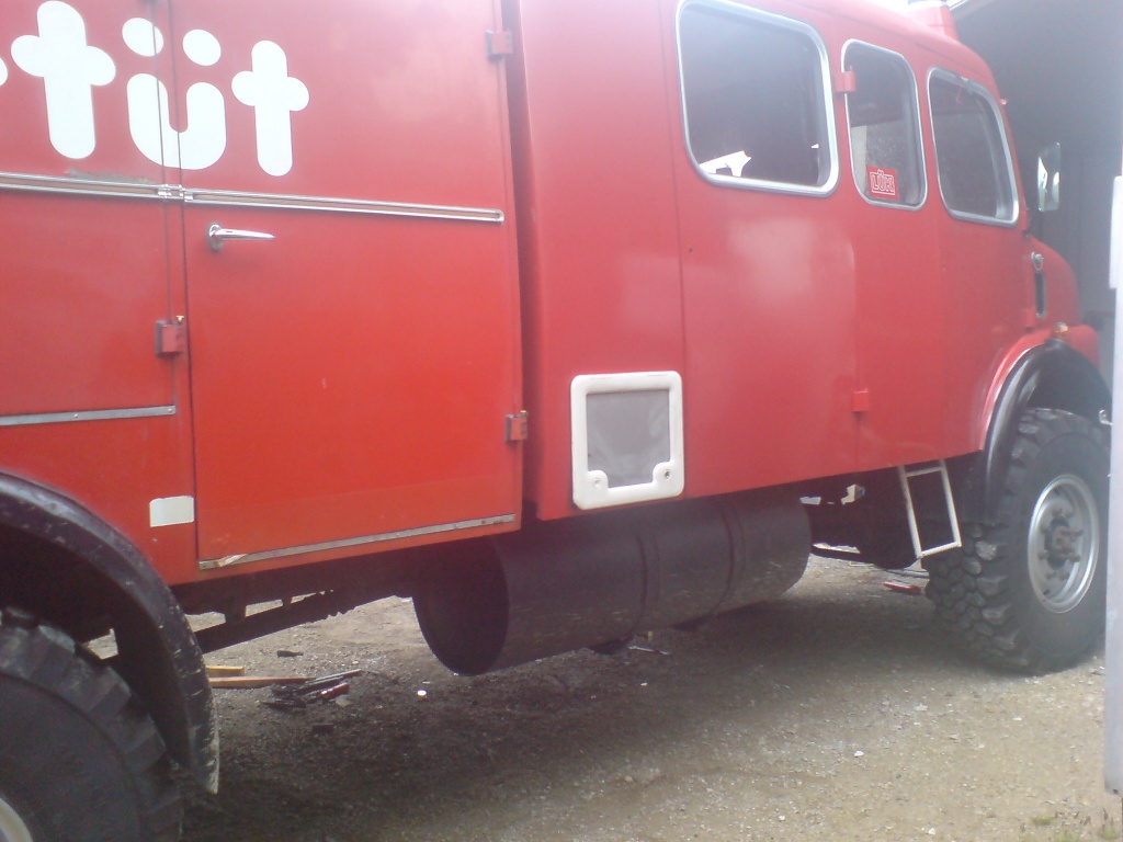

Moin, da mein Auto mittlerweile sehr schlecht zu besteigen ist
suche ich eine Klappleiter die zum Ein/Aussteigen runtergeklappt wird, und z.B. nach dem prozedere selbständig wieder einfährt :search:
Habe an der Beifahrerseite etwas festes angebaut, was mir aber nicht wirklich gefällt
Da wir beide nur 165cm gross sind, gestaltet sich das Einsteigen auf 120cm recht schwierig, bzw. ist fast unmöglich sich graziös hochzuschwingen, da der Sitz ja auf etwa 150cm ist :eek:
Ich habe im Womo zubehör was für Wohnwagen gefunden aber das ist nur mit 2 Stufen, also nicht zu gebrauchen, es sei denn ich nehme Anlauf.
Also wie habts ihr?

Das im zweiten Bild schaut aus wie ne Katzenklappe.
Geht die nich, ist die zu klein ?

GoodBoy-BadBoy hat geschrieben:Das im zweiten Bild schaut aus wie ne Katzenklappe.
Ganzschnellindeckunggeh...
Greez
:D nicht ganz, müsste erst der Winterspeck weg :bored: Dahinter ist der Tankstutzen, Stromeinspeisung und Aussenstromversorgung :eek:
Habe schon gesehen ist garnet so einfach. Werde mal versuchen mir was mit Druckluftzylindern zu bauen, wir habe ein paar Kisten Festo kram von einem grossen deutschen Automobilkonzern abgegriffen :ninja: als die Ihre neue Lackiererei gebaut haben.
Wie gesagt beim einsteigen kann die Treppe ja von aussen runtergeklappt werden aber dann von innen das Teil wieder eingeklappt/gefahren bekommen ist schwierig
