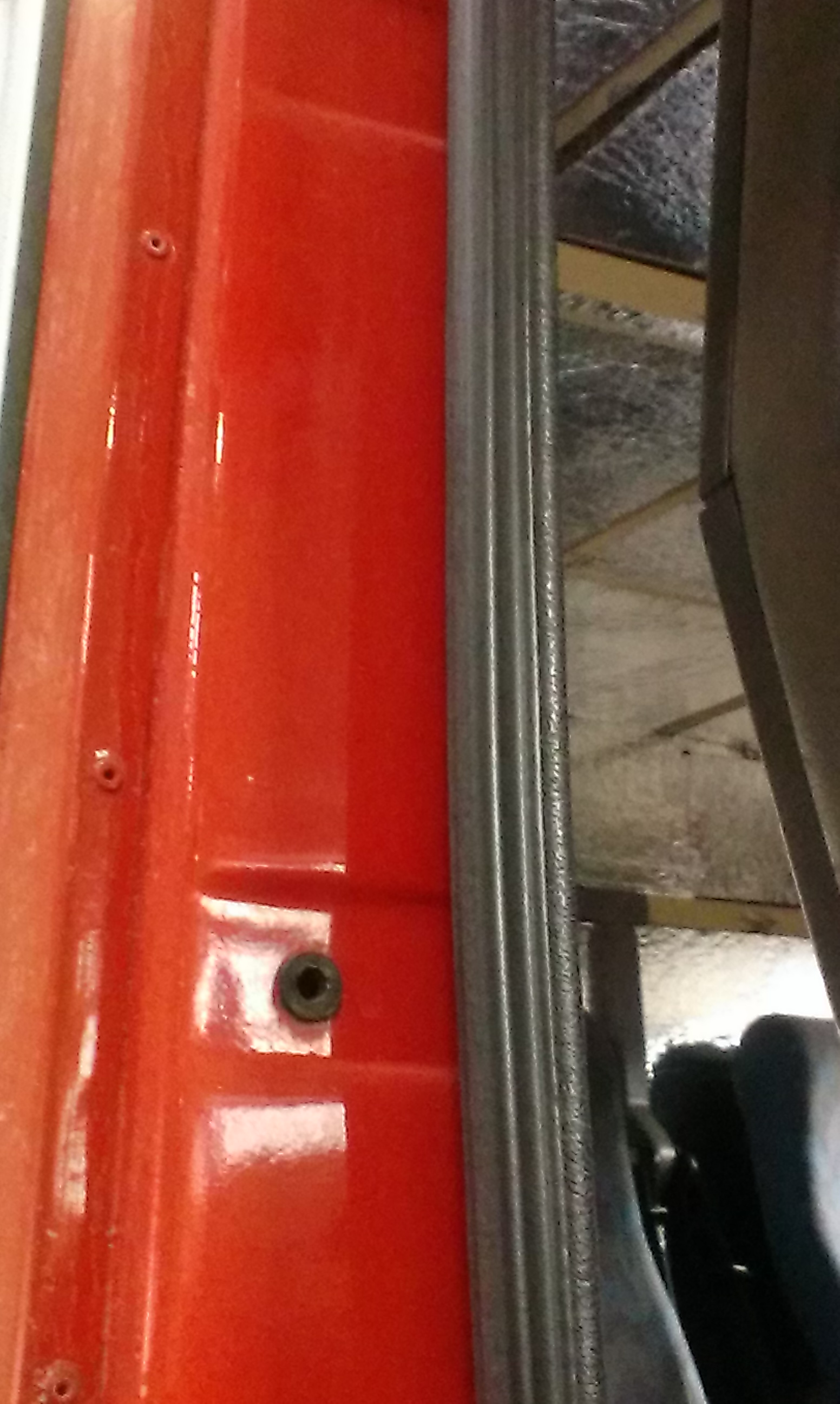

Hallo allwissendes Forum,
im Rahmen der laufenden Renovierungsarbeiten war ich dann auch an der Fahrer- Beifahrertür und hab die Dichtung zwecks Lackierung abgebaut. Während der auf der Beifahrerseite noch in Ordnung ist und wieder reinkommt, ist der auf der Fahrerseite im Fußbereich verschlissen und abgewetzt, also muss ein neuer her.

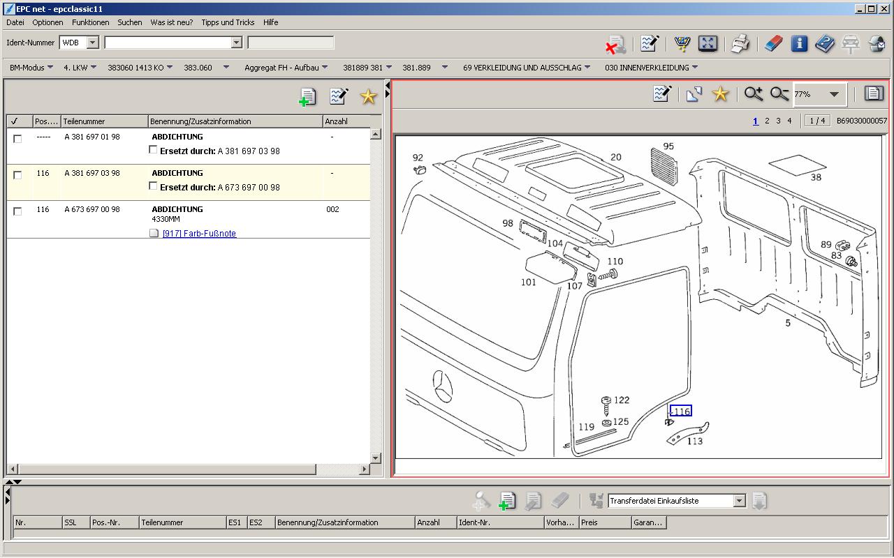

Zu diesem Zweck war ich bereits zweimal in der Sternwarte, mit den unten beigefügten Bildern und dem kurzen Originalabschnitt der "Dichtung" als Profilmuster.
Beide Male war die Teilesuche in EPC in der Sternwarte wenig hoffnungsvoll, der Erste Lieferversuch war dann der Fenstergummi, der Zweite von Heute hatte eigentlich mit Nichts an meinem Laster irgendeine Ähnlichkeit.
Den nächsten Versuch soll ich jetzt auch kaufen, weil Meterware. Das Profil dieser Dichtung hat aber lt. EPC Bild auch nicht viel mit meinem gemein.
Ihr fragt euch jetzt warum ich den dann bestellen soll. ? Weil die sichtlich bemühten Sternmenschen, bis zu drei Mann, der Meinung sind das die Profilabbildungen im EPC nicht immer stimmen.
Daher meine Frage an die Mercedes Experten: wo wenn nicht in der Sternwarte bekomme ich eine Türdichtung wie abgebildet.
Vielen Dank für Eure Hilfe

Feb 2010 gab es die Dichtung noch über diese Nummer,
aber jetzt wird schon kein Preis mehr bei http://www.online-teile.com/mb/‎ angezeigt.

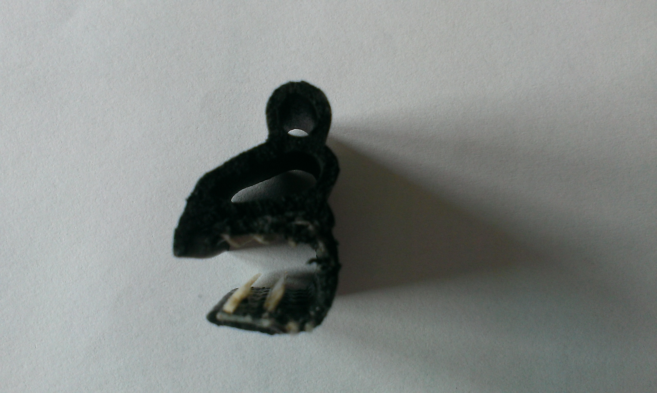

Vollständige Fahrgestellnummer? Welche Teile (Nummern!) hast Du bekommen, die nicht gepaßt haben? Welches Teil soll jetzt bestellt werden?
Vorausgesetzt, das Fahrerhaus (Doka?) wurde nicht vom Aufbauhersteller hergestellt, sollte folgende Türdichtung für Dich richtig sein:
A 673 697 00 98 Abdichtung
Das Profil dieser Dichtung entspricht genau Deinem Bild.

Genau da ist die Dichtung und dieses Bild hatten wir bei Mercedes nie betrachtet. Ich würde sagen A 673 697 0098 ist die Erfüllung meiner Träume.

Die MB-Leute haben alles richtig gemacht, denn Dein LKW wurde ohne Fahrerhaus zum Feuerwehr-Aufbauhersteller geliefert, der dann eine DOka draufgebastelt hat. Deshalb kann man im EPC auch keine Türdichtung für Deine Fahrgestellnummer finden.
Offensichtlich hat der Aufbauhersteller aber die originale MB-Türdichtung verwendet - zumindest läßt das Bild der Dichtung diesen Schluß zu.
