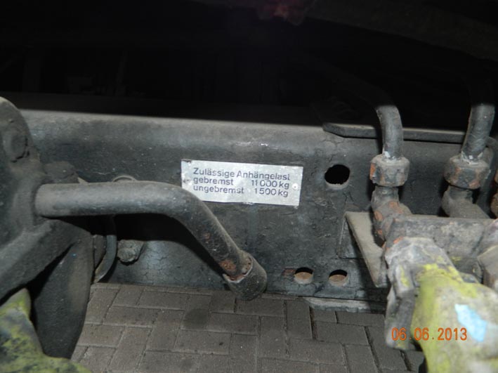

Re: Anhängelast 170 D 11 welche Hecktraverse kann was ?
Eingetragene Anhängelast bei unserem 170er ist 1500kg ungebremst und 11000kg gebremst.
(siehe hier: http://www.hano-mag-ich.com/Fahrzeuge/D ... Schein.jpg)

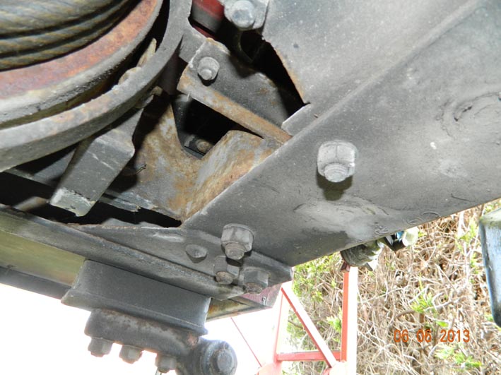

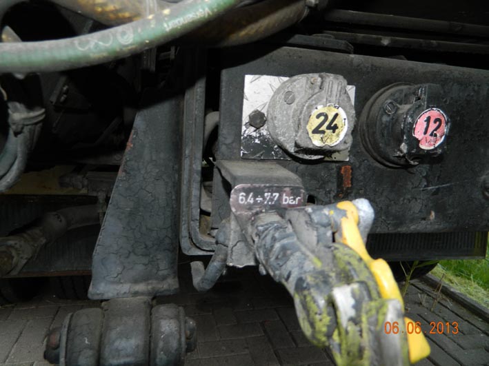

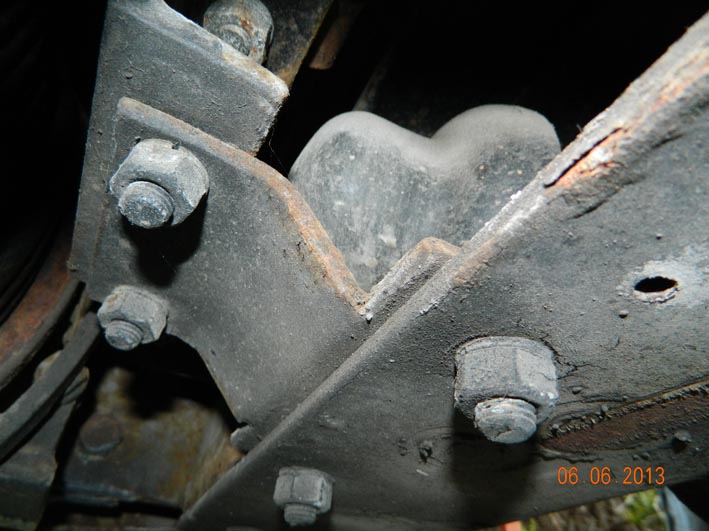

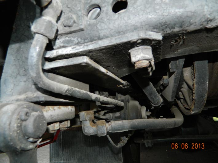

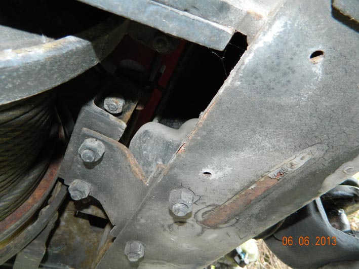

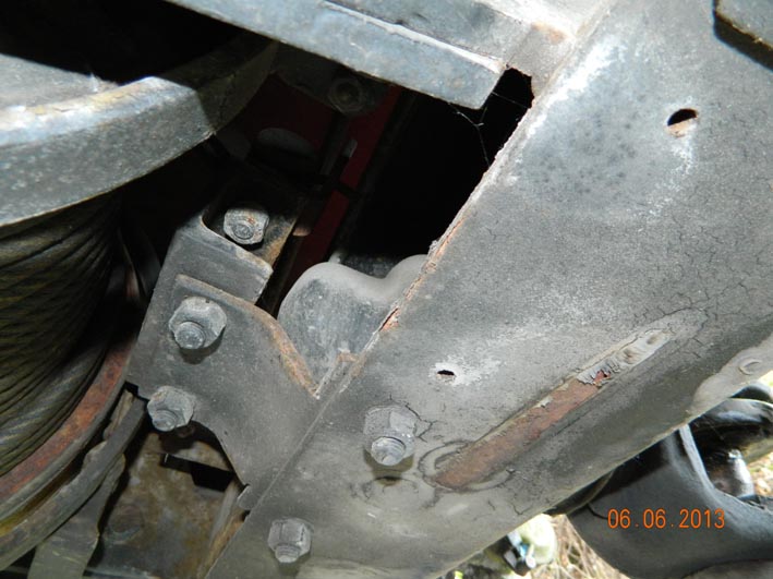

Hallo Ulf,
ich habe mal Bilder gemacht, geputzt ist er aber nicht
Die Traverse ist 8 mm dick.
Gruß Alfred
Gruß Alfred

@AlfredG
DANKE ... werd an meinem bald mal Vergleichsfotos schiessen ...
