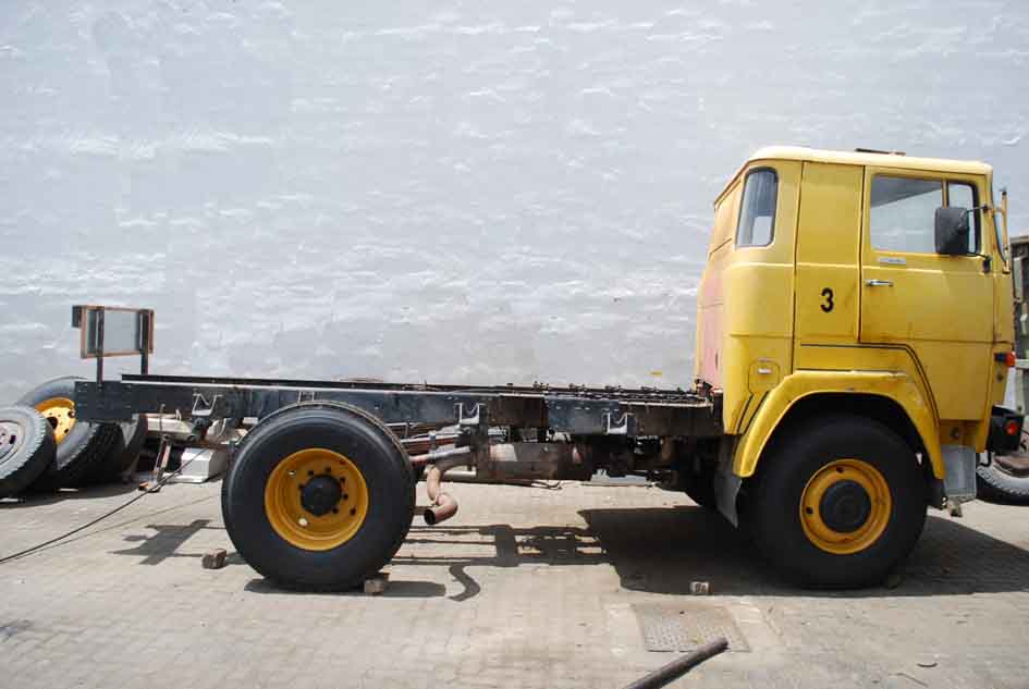

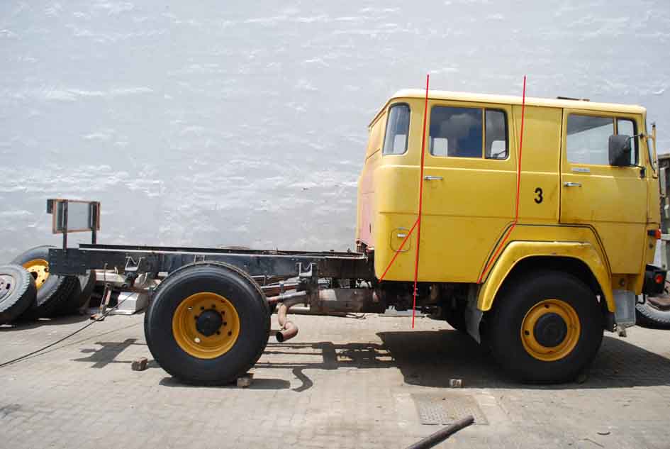

ich ueberlege jetzt, die DoKa meines 192D11 zu verkuerzen. Ich moechte die hintere Tuer herausschneiden und den hinteren Kabinenteil wieder anschweissen (siehe Fotos: 1. Originalkabine mit den Schnittlinien und 2. Fotomontage, wie die Kabine spaeter aussehen soll).
Wer kann mir dazu etwas aus eigener Erfahrung sagen und/oder Hinweise geben, auf was zu achten ist?
Danke, Christoph

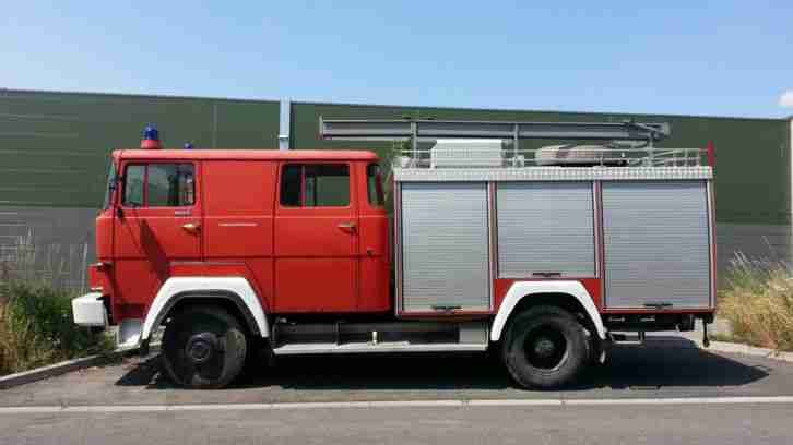

Frage: Wenn man die DOKA auf Fernfaherhaus einkürzt wie auf dem Foto oben, bleibt dann das H Kennzeichen noch bestehen?
Man könnte z.B. mit Containerlocks eine Pritsche oder einen Koffer transportieren, wenn man den Feuewehrkoffer abbaut.

Wenn der aaS das nicht zu eng sieht ja, der Umbau wäre ja auch vor 30 Jahren möglich gewesen

Moin, ich habe was ganz ähnliches gemacht, und nenne es die Easycut-3000-Methode. Ich habe nur das Endstück etwas weiter vorne angesetzt, nämlich direkt als Anschlag von der Türe.
Du sparst dabei ca. 1-1,5m Schweißnaht auf jeder Seite und am Dach muss sie ja nicht schön sein.
Erst eine Schablone für den Türanschlag gemacht: https://drive.google.com/file/d/1UPl-bU ... share_link
Dann das Mittelstück rausgeschnitten, hinterer Schnitt präzis gerade, vorne eher schwabbaduh, mit Zuschlag. Dann das Konglomerat mit Schablone und einem Abstandsklotz dazwischen zusammengespannt und die Kontur am vorderen Teil der Kabine mit eben jenem Abstandsklotz angerissen, und präzise abgetrennt am vorderen Teil: https://drive.google.com/file/d/1rMnjM2 ... sp=sharing
Das Ergebnis lässt sich nach einer Restauration nicht wirklich von der kurzen Kabine unterscheiden, der Tüvvi hats nicht gemerkt, mal schaun was der Gutachter nächste Woche sagt. https://drive.google.com/file/d/1QhvQR- ... sp=sharing
Der Kotflügel hinten muss dann halt frisiert werden.

Himarlenebiegmich hat geschrieben: ↑2022-10-31 17:05:43Moin, ich habe was ganz ähnliches gemacht, und nenne es die Easycut-3000-Methode. Ich habe nur das Endstück etwas weiter vorne angesetzt, nämlich direkt als Anschlag von der Türe.
Viel Spaß auf jeden Fall!
EDIT: Ok, ist ja uralt, der Faden.
Uralt?
Egal - trotzdem Danke für die Bilder, gute Idee.
Habe ich zwar nicht vor aber aber trotzdem Interessant.
Klar, an der Regenrinne sieht man es. Und den leichten Knick am Dach könnte man evt mit mehr Aufwand (eine ebensolche Schablone für die Dachwölbung zumindest aussen?) vermutlich hinkriegen. Aber wie immer: man kann es auch übertreiben.
Die Rinne hat jedoch echte Vorteile. So läuft da immer das Wasser an der Stelle runter, das siehst du deutlich nach ein paar Jahren
