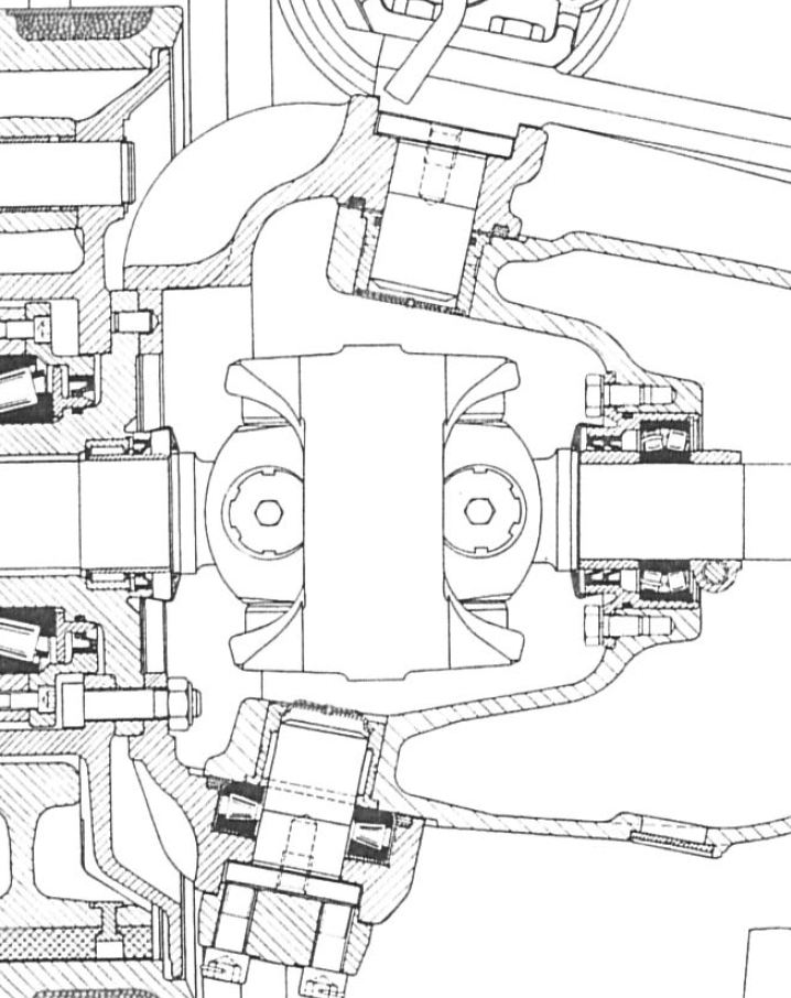

Hallo Saurer Fahrer im Forum,
ich habe eine kleine Frage zur Vorderachse;
Soweit ich weiss sind 5DM und 2DM in der Hinsicht gleich; (Hat mir wer gefluestert)
Bei Meiner VA ist die obere Achsschenkelbuechse etwas ausgeschlagen. Ich denke ueber Ersatz nach;
Warum haben die am oberen und am unteren Ende 2 verschiedene Loesungen umgesetzt? Oben ist eine Messing Buechse mit Stahlstift; Unten ist ein Nadellager drin; Passen tun die Teile soweit ich herausfinden konnte (d.h. Buechse mit Nadellager passt oben, Messingbuechse passt unten; Warum haben die 2 verschiedene Loesungen angestrebt?
Ich denke naemlich darueber nach auch oben die Nadellager einzusetzen.
Danke fuer euren Senf; Anbei noch ein Bild:
Gibt es Teile wo günstig? Oder nur das bekannte Monopol?
Achsschenkelkonstruktion vom 5DM

Pinzlinger
Beiträge: 657
Registriert: 2007-09-18 20:57:37
Wohnort: Schwerin
Re: Achsschenkelbolzen&büchsen Saurer 2DM
#5 Beitrag von Pinzlinger » 2013-04-09 14:46:45
ich denke ich hab mich nicht klar ausgedrückt; Es geht um das winzige Nadellager (untere Lagerung, rot) hier:
Nachtrag: noch die obere Büchse (blau) zum Vergleich.
Warum macht man das?
Zuletzt geändert von Pinzlinger am 2013-04-09 15:13:45, insgesamt 2-mal geändert.

Beiträge: 24924
#7 Beitrag von Ulf H » 2013-04-09 14:54:33
... o.k. diese Info fehlte mir bisher ... haste mal einen Schnitt durch die komplette (halbe) Achse, sodass man sehen kann, wo das Rad relativ zu den Achsschenkeln läuft bzw. woher die welche Kräfte / Verschlisse bekommen könnten ...

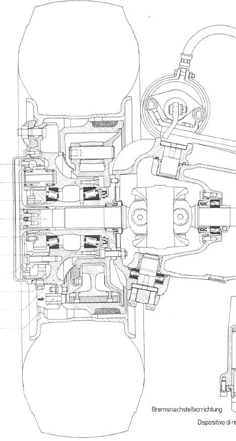

Aber, Saurer hat bei der nächsten Generation ziemlich umgestellt, ausgeschlagene Büchsen waren ein Leiden; VA-Last war mit 6.5t ziemlich wenig.
Bei den späteren baute man dann vorne Hydraulikbremsen ein und verspannte Kegelrollenlager. Das war dann gut bis 8500kg....
Das sieht dann so aus; Kombinieren mit Druckluftbremse geht nicht....

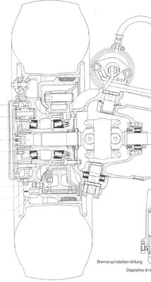

Pinzlinger
Beiträge: 657
Wohnort: Schwerin
#13 Beitrag von Pinzlinger » 2013-04-09 20:44:49
klar, niemand baut freiwillig eine Hydraulikbremse ein....
Aber technisch ist die Achsschenkellagerungsloesung elegant. Oder was meint ihr? Mit 2 Kegelrollenlagern....
"Lass doch den Zufall einen Fehler machen, dann kommt alles wieder ins Lot"

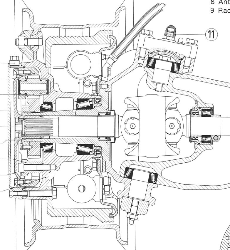

Pinzlinger hat geschrieben:und verspannte Kegelrollenlager.
Hm... Wie sind die Kegelrollenlager verspannt? Die sind doch gleichsinnig eingebaut?
Gute, der Fall, dass sich die Vorderachse komplett entlastet und sich die Belastung in axialer Richtung umkehrt, ist beim normalen Gebrauch nicht so häufig, trotzdem fehlt mir da irgendwie was...

#15 Beitrag von Pinzlinger » 2013-04-10 9:41:52
klar, die Kräfte kommen immer von oben, deshalb sind sie gleich einbebaut; Oben mit dem Deckel macht man eine Vorspannung auf das obere Lager. Dadurch wird es Spielfrei - und auch gesichert gegen auseinanderfallen. Aufs untere drückt das Fahrzeug....
trotzdem - einfach und einstellbar, mir gefällts. Kanns aber nicht umbauen .... :(
stef@n
Beiträge: 2047
Wohnort: Friedrichshafen
#16 Beitrag von stef@n » 2013-04-10 10:04:24
Pinzlinger hat geschrieben:Oben mit dem Deckel macht man eine Vorspannung auf das obere Lager.
Ist die Pos.11 zum Spiel einstellen bzw. verspannen?

#17 Beitrag von Pinzlinger » 2013-04-10 13:02:14
stef@n hat geschrieben:
Genauso isses! Spiel im Achsschenkel ist schnell repariert!

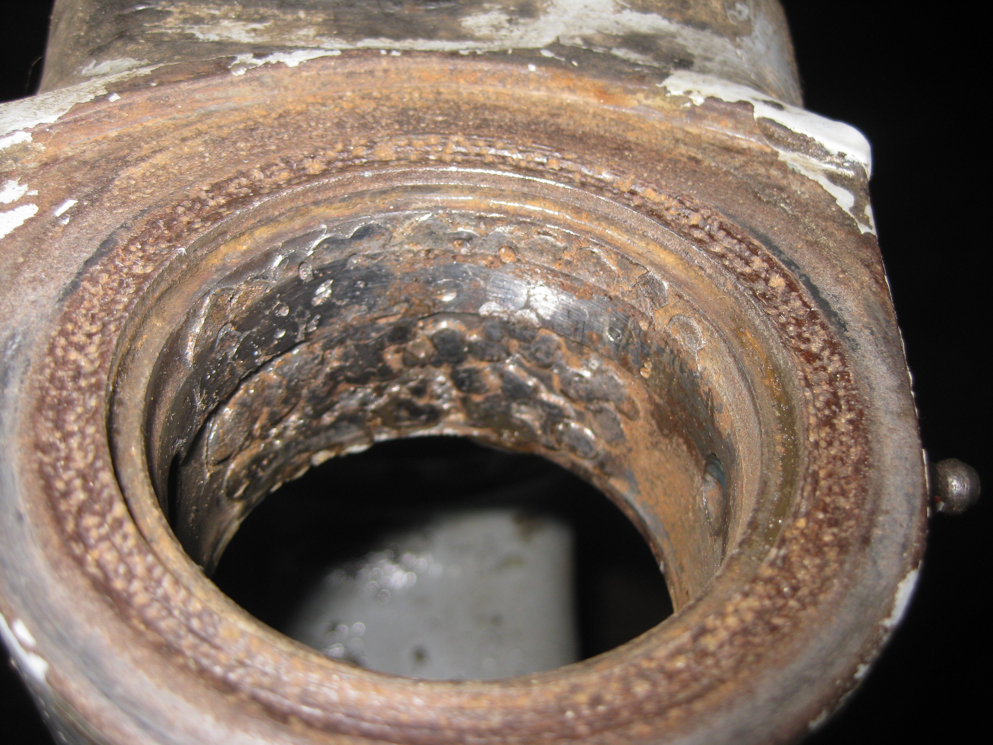

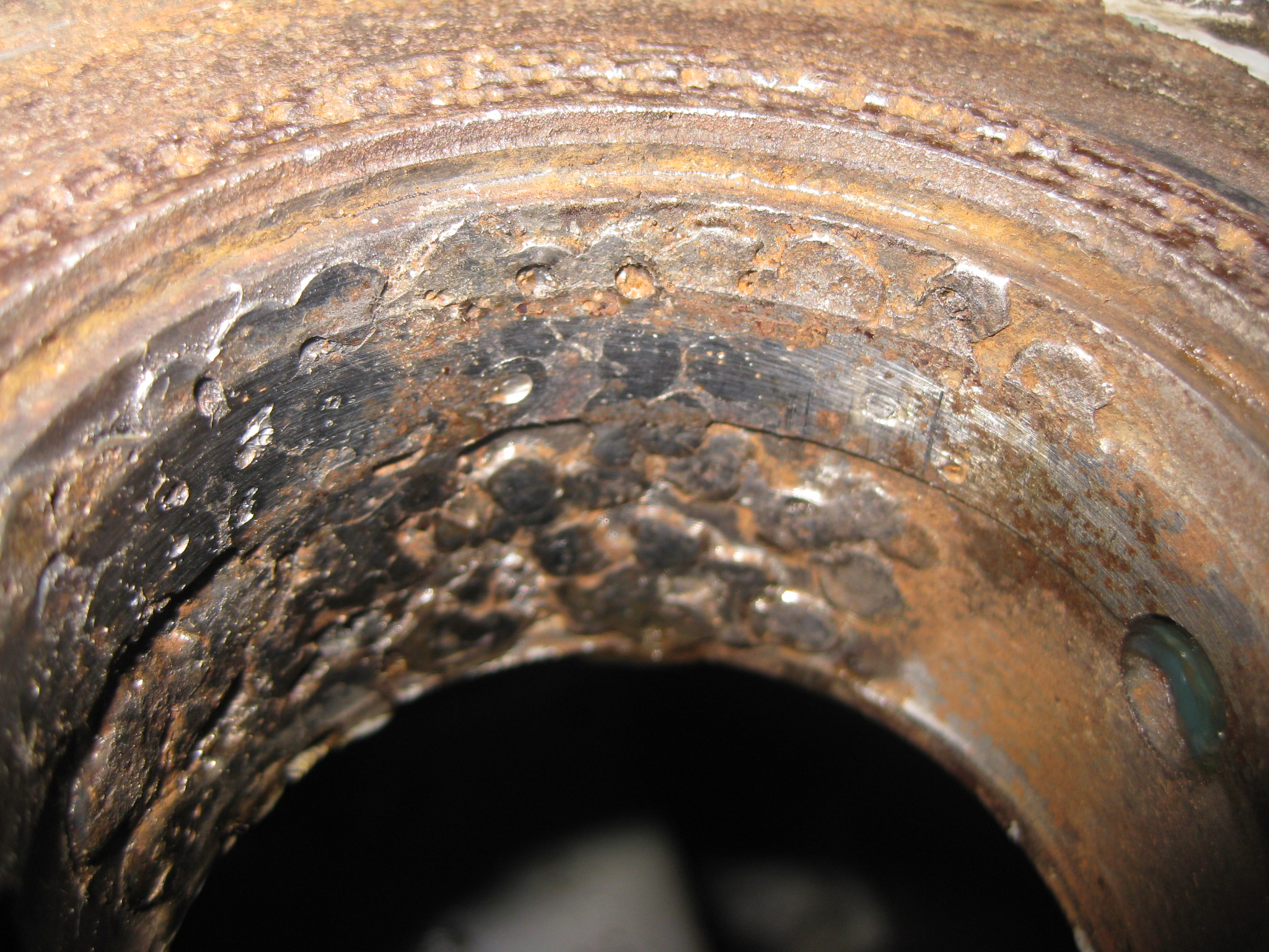

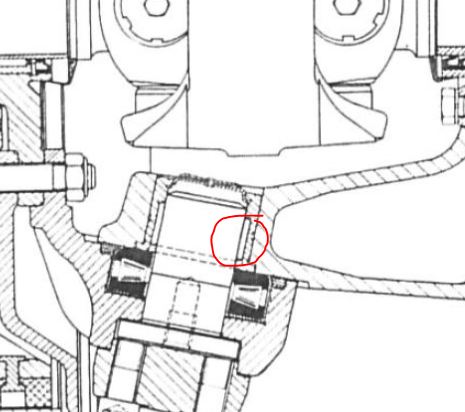

#18 Beitrag von Pinzlinger » 2013-04-11 11:01:38

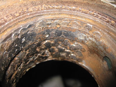

Hallo Forum,
ich habe in Erfahrung gebracht dass vorübergehend bei Saurer nurmehr die Messingbüchsen eingebaut wurden, aber dann doch wieder nicht... warum weiss keiner....
Hab jetzt mal die oberen Büchsen mit Spiel ausgebaut und siehe da: Ueberraschung (aber nur einseitig...)
Da hat sich jemand Mühe gegeben das Spiel zu beseitigen; Ich denke dass die Büchse hier in Kraftrichtung aus Spiel hatte......
Man soll bei einer alten Kiste nicht anfangen mit dem zerlegen...
Nun die Frage des Tages: Was tun? Ich denke ich muss nochmal ein paar Schweisspunkte setzen und ausschleifen... Oder eine Uebermassbüchse drehen und vorher ausreiben, wäre eher die Bessere Variante.... Nur brauch ich da vorher eine Drehbank und Reibahle in der Grösse...
