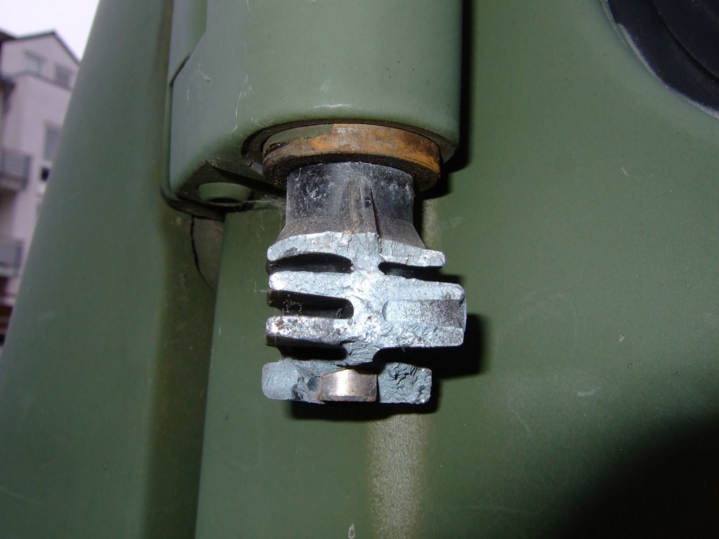

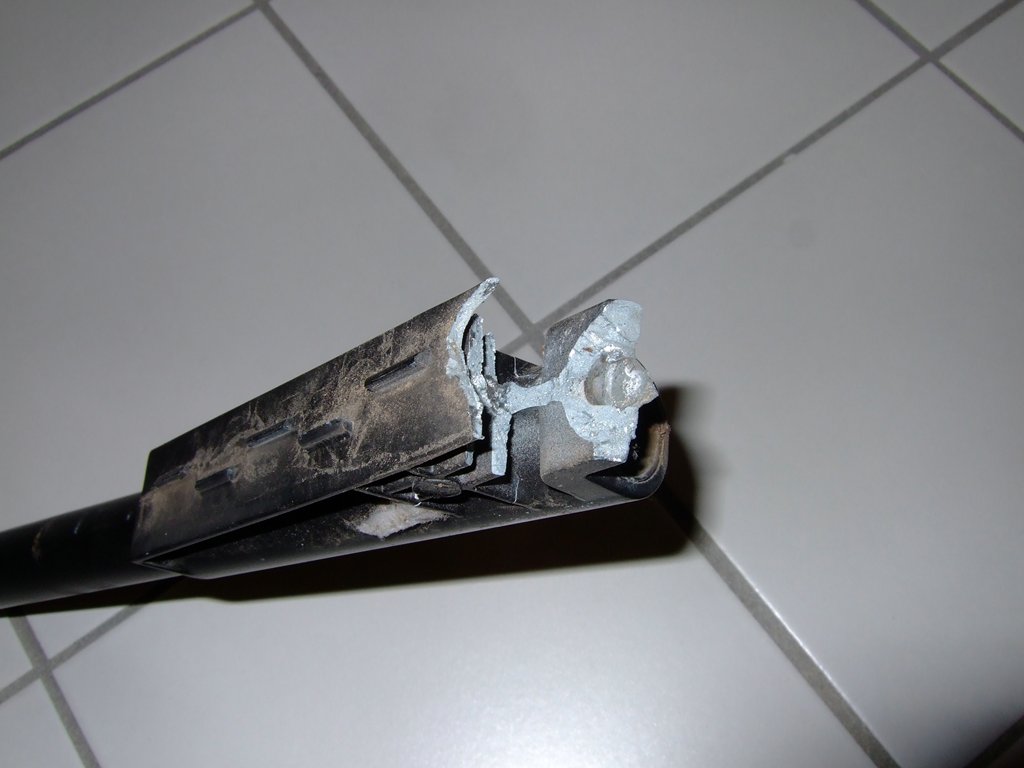

Hallo Forum,
kann ein Profi so eine gebrochene Spiegelhalterung schweißen, so dass sie danach wieder richtig hält?
Oder mit Sika kleben?
Burkhard

Hallo Burkhard,
ich lehne mich jetzt mal aus dem Fenster und gebe Dir eine Antwort, ohne alle Fakten zu kennen:
- Kleben halte ich nicht für möglich, weil die Klebefläche (Bruchfläche) zu klein und die Belastung zu groß ist.
- Schweißen wäre prinzipiell nur oben und unten möglich, da man an die kleinen Stege dazwischen nicht rankommt. Allerdings würde ich das Material von Deinem Bild her für Aluminiumguß halten. Das ist sozusagen die größtmögliche Schwierigkeitsstufe beim Schweißen. Ein Neukauf eines Spiegelarms ist sicher schneller, streßfreier und billiger zu haben.
- Eventuell kann man was mit von oben und unten zusätzlich aufgelegten Verstärkungsprofilen machen. Dann würde ich versuchen, diese Profile aufzukleben. In meinen Augen wäre das aber nur eine Notlösung.

Hallo Pirx,
der Spiegelhalter (A 673 810 0614) kostet 138,- Euro. Mein Schweißer nimmt für so etwas ca. 30,- und kann Stahl, Edelstahl, Alu, Guss und alle Schweißverfahren.
Einen Versuch werde ich mal starten.
Ich frage mich aber ernsthaft, ob kleben mit Sika (kein UHU oder Pattex) nicht doch die bessere Lösung wäre, da man, wie du selber schon geschrieben hast, nur oben und unten und nicht zwischen den Stegen schweißen kann während beim kleben die ganze Fläche zur Verfügung steht, die ich aufgrund der schrägen Bruchlinie gar nicht so klein finde.
Burkhard

... Sika braucht für gute Festigkeiten eine ziemlich dicke Schicht ... und die ist dann entsprechend elastisch ... und dann wackelt der Spiegel ... es ist sicher keine schlechte Idee bei den Rahmenbedingungen erstmal kleben zu probieren, aber eben nicht mit sika, sondern mit etwas für metall geeigneterem .. dann schweissen und wenns dann nicht klappt ist ziemlich sicher eh ein neues Teil fällig ...

Hi Burkhard,
ganz ehrlich ? Lass das mit der Kleberei, das wird nix, Ulf hat da recht.
Wenn du das Teil ringsum ordentlich schäftest und verschweissen lässt, könnt`s halten.
Da aber, gerade am Spiegel, die Vibrationen nicht zu unterschätzen sind, würde ich aber das Neuteil vorziehen.
Gruss Mike

hallo,
ich würde da auf jeden Fall einen Versuch mit AL75 machen -
das ist eigentlich ein Parade-Einsatzbeispiel dafür.
Ralf
edit am einfachsten mit Heißluft auf 450 Grad - kein Acetylengas verwenden , das funktioniert aus irgendeinem Grund nicht.
erst mal an einem kleinen Alustück - zB Motorblock vom Nachbarn ausprobieren....

Hallo Burkhard
Beim Alugußschweißen müsste man vorher die Legieung des Gußstückes für
den Schweißzusatz wissen.
Die beiden Teile auch vorher von jeglicher Farbe reinigen, sonst Zieht die Naht
den Farbdreck in der Schweißnaht und bildet Poren.
Ich tippe mal, das beim Festziehen der Schraubel, der Halter wieder bricht.
Viel Glück

Kauf Dir einen neuen Spiegelhalter, denn niemand will das Teil um die
Ohren gehauen bekommen, wenn Deine Bastelei bei Vmax abfliegt.

oder das Teil neu fräsen/drehen aus einer besseren Legierung.

hallo Burkhard,
funktioniert der Halter schon wieder ?
ich hab mir die Bilder nochmal angeschaut - die Fläche ist insgesamt so groß , daß es auch mit
einem guten Metall-Epoxykleber halten müßte. Bei den Temperaturen aber nur in der Halle möglich.
ansonsten hab ich gestern eine ganz spezielle Fernsehhalterung mit dem AL75 aus 5 zugeflexten Restaluminiumteilen
zusammen "geschweißt" - der ist schon an der Wand und hält 45kg spielend - da sollte Dein Spiegel doch halten .
(mußte schnell gehen und sieht man nicht-
deshalb nicht gerade die saubersten Kanten - aber mattschwarz gespritzt
Ralf

Hallo Ralf,
ich war mit dem Spiegelhalter bei meinem Schweißer. Der wollte es nicht schweißen, da es eine Alu-Buntmetall Mischung ist und nicht hält. Ich habe einen Klebeversuch mit einem 2-Komponenten Epoxy-Kleber unternommen, der hält 300 kg/qcm und die Klebung ist fest, also nicht elastisch.
Ist mittlerweile ausgehärtet und macht einen wirklich bombenfesten Eindruck. Am Wochenende werde ich den Spiegel wieder montieren, wenn es nicht hält kaufe ich einen neuen.
@Markus: Die Bastelei wird bei Vmax nicht abfliegen, da der Spiegel oben noch mal durch eine zweite Schraube befestigt ist.
Burkhard

halten wird das schon...wenn allzugroße Temperaturunterschiede vermieden werden.
Die Ausdehnungskoeffizienten von dem Metall und dem Kleber sind halt doch unterschiedlich. Hinzu kommt, daß Al einer der besten Wärmeleiter ist und an der Klebestelle das Epoxy ein Wort mitspricht.
Aber, laß dir davon keine Angst machen: Fahr´ einfach los und wenn du merkst, daß es nötig ist, dann kleb´ das halt nochmal. Wenn es dir zu blöd werden sollte, dann treibst du schon irgend ein anderes Teil auf.
