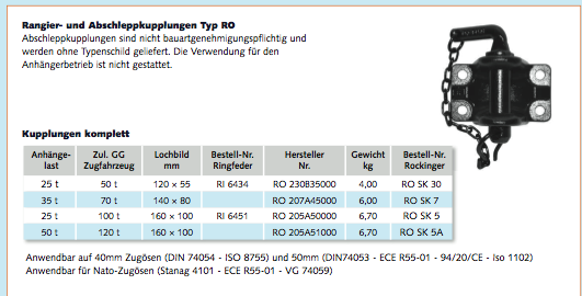

meinen Dank an Pirx, Andreas und Jürgen für die schnellen Infos.
Entschieden habe ich mich für die Rockinger RO 205A51000 für ca. 102 €.
Sie wiegt 6,7 kg und hält 50t !!!!!???? Zuglast aus (siehe Bild).
Grüße aus dem Paderborner Land.
Wilhelm
Wilhelm
