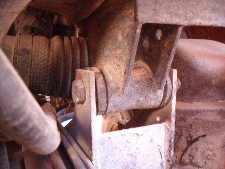

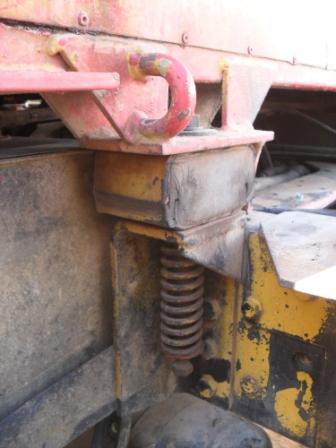

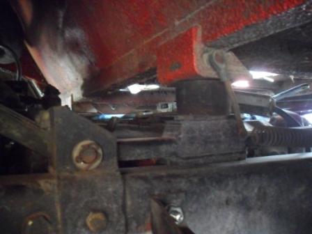

Hallo, ich wolte mal fragen ob man das Fahrerhaus von meinen 192FA doppelkabiener kippen kan, und wenn was muss ich da beachten und ist das moeglich das zutuhn ohne alle die Kabel und den Lenker abzubauen. Ich hab einpaar Fotos mitgeschickt. Die Kabiene hat vorne Schaniere und hinten einen Federverschluss. In der Mitte hat sie einen Arm mit einer Feder, sieht aus als ob man die Kabiene damit feststellen kann wenn man sie angehoben hat.

... Kabine ist kippbar, bei den älteren Modellen mittels Hilfskonstruktion / Kran, bei den neueren mit eigener Hydraulik ... VORHER !!! Kühlergrill hochklappen und feststellen, sonst bekommt der so typische Druckstellen ...

Kippen lässt sich das Fahrerhaus im Groben in folgenden Schritten:
- Fahrerhaus aufräumen
- Batterien abklemmen und Kabel nach unten rausziehen
- Frontgrill hochklappen
- ggf. Lenkung einschlagen, damit Reifen und vordere Einstiege sich nicht im Weg sind
- Gurt an den Ösen am Heck des Fahrerhauses befestigen
- Arretierung lösen
- Fahrerhaus über den Gurt mit Kran o.ä. hochziehen
- Sichern
- Glücklich sein
Falls ich etwas vergessen haben sollte, werde ich sicher ergänzt

danke, sichert man mit dieser Stange die zwischen Schanier und der Federung ist
