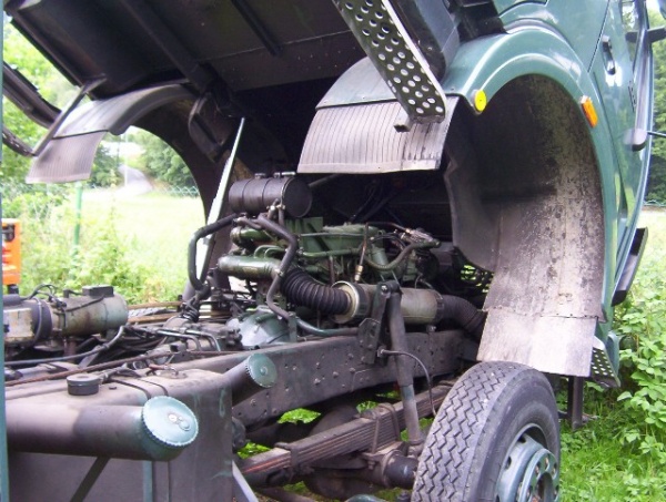

@ wilmaaa Ja stimmt eigentlich,......was würde ich nur machen wenn ich net da wäre
Ulf du kennst ja das Auto um das es sich handelt, die Bepo kiste.
ich stelle mal lieber hier ein Bild rein welches ich hab.
Kommentare erwünscht
@ wilmaaa die Zwote: schau dir bitte mal das Bild an und gib mal nen Kommentar über die Federn ab. Merci
Rock

Sieht halt schon ein bisschen müde aus, so ca. 5 cm würde ich die aufspengen lassen. Allerdings bin ich kein MB-Spezialist

Hab weder Zeit noch Lust, stundenlang Unterlagen zu wälzen. Aber so aus dem Gedächtnis ist es so, daß die meisten LKW-Hersteller eher Blattfederpakete (ich rede hier nicht von Parabelfedern) mit einer deutlichen Sprengung (Wölbung) verwenden.
Im Gegensatz dazu hat verwendet man bei Mercedes-Benz eher Federpakete, die nahe der "Geradestellung" arbeiten. Dadurch wird das Fahrverhalten besser. Vermutlich muß man das eher unter "kaum spürbar" verbuchen, aber so wurde es jedenfalls in der Werbung erwähnt.
Ich könnte mir also sehr gut vorstellen, daß die gezeigten Blattfedern völlig in Ordnung sind!
