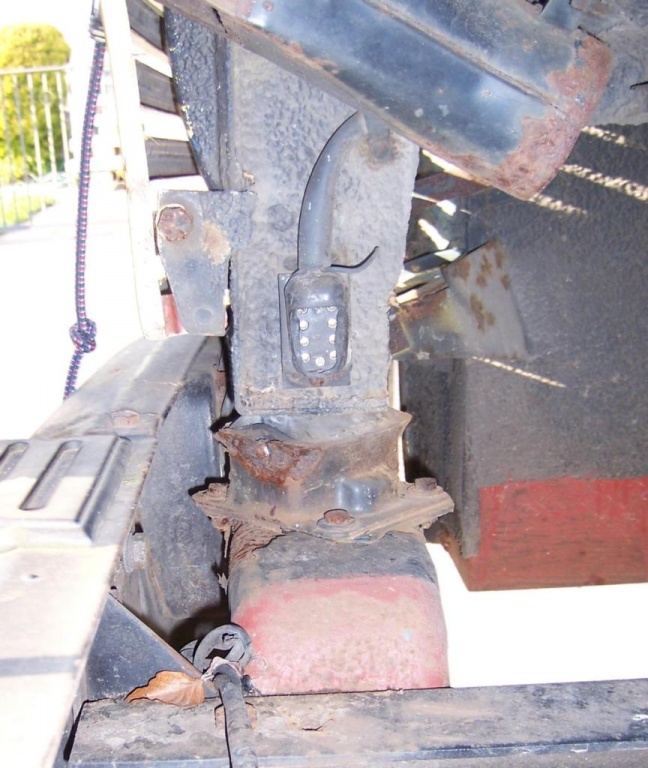

- Transporter
- Beiträge: 3381
- Uwe
- Beiträge: 11166
nach nem Drehlager für ne kippbare Hütte sieht das nicht aus
Hast Du schon mal bei Contitech im Schwingmetall-Katalog geschaut, da sollte es passenden Ersatz geben (wenn auch nicht 1:1).

@Transporter:
Hmm, die Front-Lagerung sieht bei mir auch anders aus. Die Lagerung ist auch viel besser von vorn zu sehen. (Wenn die Motorabdeckung vorne am Auto geöffnet ist.)
Hast du noch ein Bild mit größeren Ausschnitt?
Andreas
Ja, wenn du die 2 Schrauben rausdrehst sollte die Doka zu Kippen sein. Ist bei mir auch so. Die Halterung, um die Kabine dann oben zu halten ist trotzdem verbaut. Schau mal drunter.
@Transporter:
Andreas

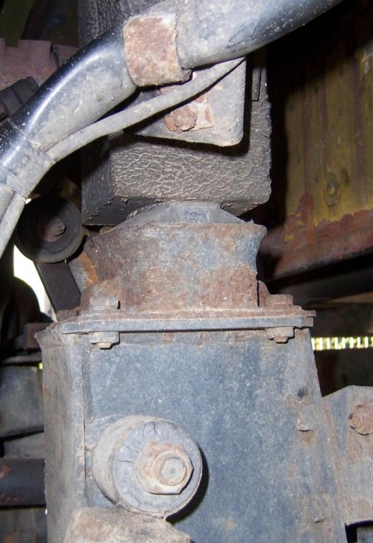

Hallo.
@Uwe
Das hintere Lager sieht auch genauso aus:
@thl-mot:
@Wilmaaa:
@MUSKOLUS:
siehe auch oben, das hintere Lager.
Schöne Grüße,
Transporter.
@Uwe
Ja, genau das hab ich ja auch gedacht. Schade eigentlich :-(nach nem Drehlager für ne kippbare Hütte sieht das nicht aus
Nö, aber mach ich gleich mal (jetzt wo ich weiß WO ich suchen muß, danke).Hast Du schon mal bei Contitech im Schwingmetall-Katalog geschaut, da sollte es passenden Ersatz geben (wenn auch nicht 1:1).

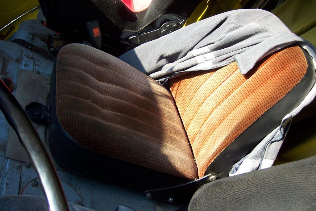

@thl-mot:
Bei mir ist einfach auf der ServiceKlappe noch ein Einzelsitz montiert. Dieser ist sogar umklappbar und erleichtert so den Zugang zum Wohnteil. Ob das Orginal ist kann ich nicht sagen, aber auf jeden im Schein eingetragen.Unter anderem habe ich deshalb nur einen einzelnen Beifahrersitz und keine Zweierbank wie sonst üblich bei den THW-GKWs.
@Wilmaaa:
Der Einzelsitz ebenso. Vier Schnellschrauben lösen und einfach nach hinten schmeissen :-).Wobei die Sitzbank in der THW-Doka mit Schnellverschluss sehr leicht auszubauen ist.
@MUSKOLUS:
Schöne Grüße,
Transporter.

Hallo Transporter,
tja, wieder wass gelernt...
danke für die Fotos! Ich habe es ja erst nicht glauben wollen, jetzt aber auch selbst im Magirus-Fahrerhaus-Ersatzteilkatalog die betreffenden Teile gefunden. Es sind vier mal die gleichen!
Wenn es die originalen nicht mehr gibt hat vielleicht Staufenbiel hier in Berlin was:(Ebay-Name: staufenbiel-berlin)
Andreas
Andreas
