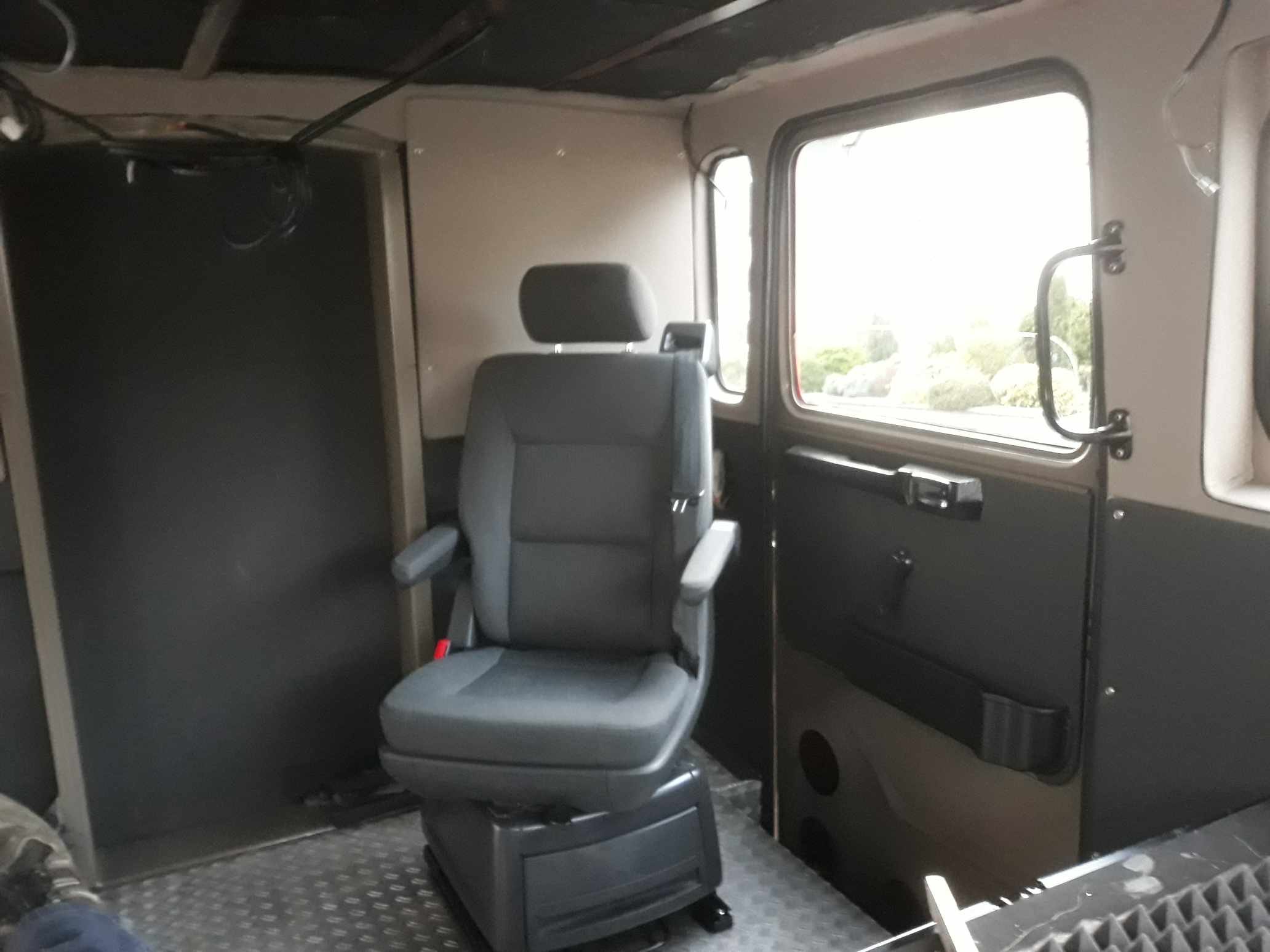

#9 Beitrag von Bikerguido » 2021-03-16 13:30:20
das gleiche hab ich auch durch, die Schienen werden unglaublich hoch gehandelt. Falls Du, so wie ich Dich entschließt, die Sitze anderweitig zu befestigen würde ich erst mit dem Tüv reden, nicht, dass es Dir wie mir ergeht und Du es 2x machst. Da es sich bei mir um Sitze mit integrierten Gurten handelt, sagt mein Sachverständiger: Entweder Original Befestigungen verwenden, oder so überdimensioniert bauen, dass keinerlei Zweifel aufkommen können. Als dicke Daumenregel für Gurtbefestigung: 100kg Person + Gewicht des Sitzes x Sicherheitsfaktor x Hebelverhältnis zwischen Schwerpunkt und hinteren Befestigungspunkten x 20G Fliehkraft !
Ich hab unten fette Schienen großzügig verschweißt und mit großzügigen durchgehenden Schrauben durch den Boden. Von unten eine Gegenrahmen zur Stabilisierung.... daran kannst Du das Auto hochheben :D
Leider deshalb keine vor / zurück Verstellmöglichkeit..... da kam ich fast in Versuchung die integrieren Gurte abzuschneiden und am Fahrerhaus welche zu befestigen.
Gruß Guido

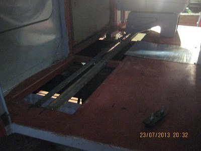

Beiträge: 4607
Re: Befestigung von T5 sitzen
#10 Beitrag von Andy » 2021-03-16 16:23:08
Moins,
ich hab es so ähnlich, nur ohne die Verstellschiene.
Die waren und sind mir einfach zu teuer.
Träger für vorne und hinten in den Boden der DOKA geschweißt und die Sitze mit der original Konsole und ne nummer dickeren Schrauben daran festgeschraubt.
Auf dem Bild sieht man schon das vordere Bodenblech wieder drauf.
Ist aber jetzt fast 8 Jahre her. Die Sitze kommen aber in das "neue" Fahrzeug. Die Kinder sind zu groß geworden und wir brauchen ein neues Fahrgestell.
VG
Foto 17.jpg (28.39 KiB) 3734 mal betrachtet
Zuletzt geändert von Andy am 2021-03-16 17:19:52, insgesamt 1-mal geändert.
