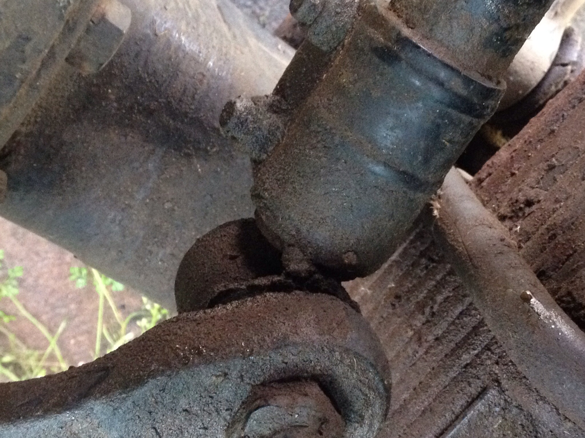

Naja der Stange fehlt nix :D aber die Gelenke sind ausgeschlagen.
Dachte das vordere wäre fest mit der Stange und deshalb müsste die komplett neu, aber wenn da auch nur der Kopf getauscht werden kann wäre das ja spitze. Habe dann gleich mal bei unserem Iveco Händler angerufen, aber der hatte wohl keine Lust nochmal die Mikrofilme zu sichten, er sagt gibt's nicht.

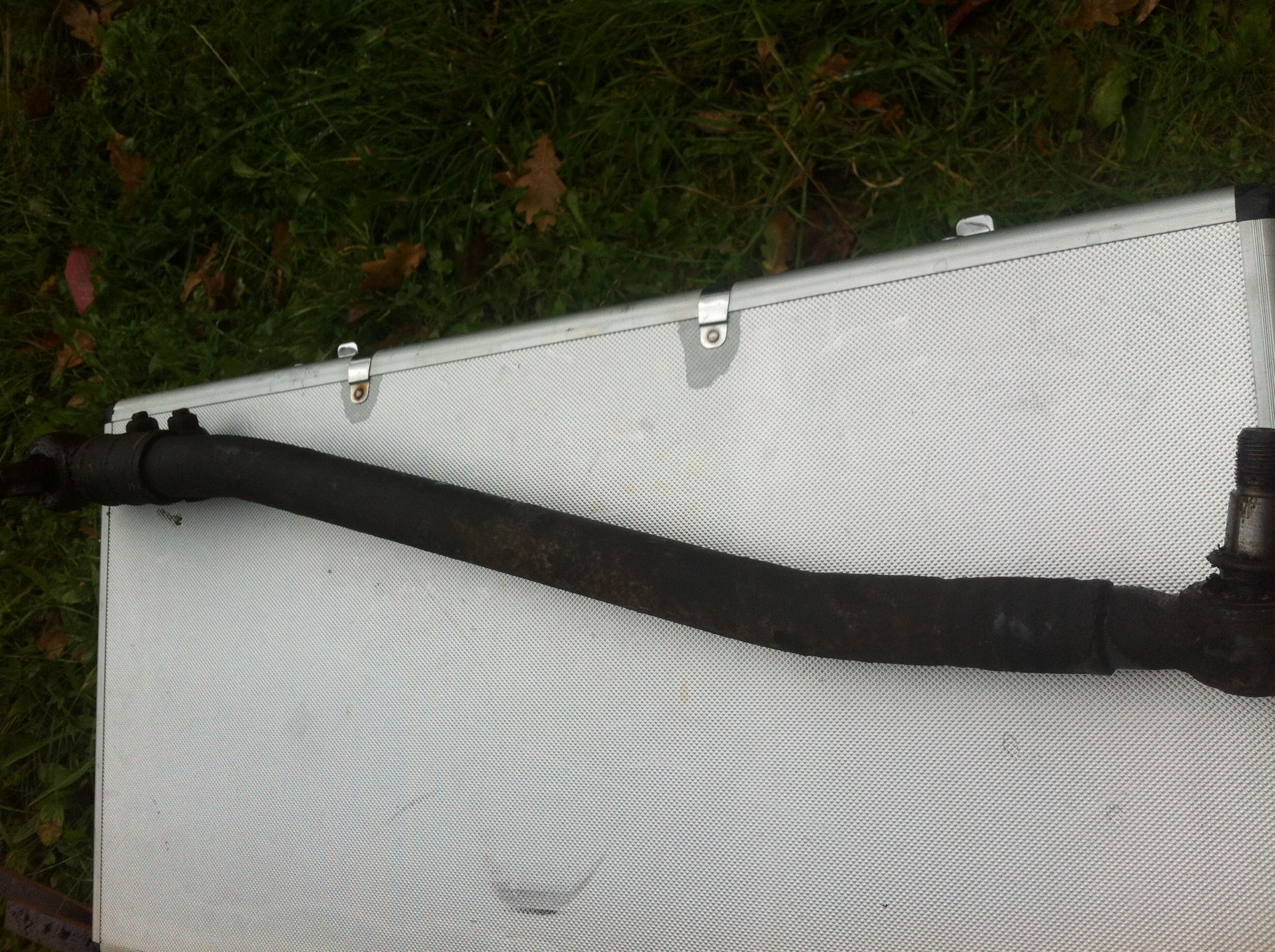

so kleines Update bin nun endlich dazu gekommen und habe die Lenkschubstange draußen und siehe da eins fest eins mit Gewinde :wack:
war ja klar. Habe nun, weil ich ja auch weiter kommen möchte, gleich ne neue bestellt bei Iveco.
Hier der Kollege

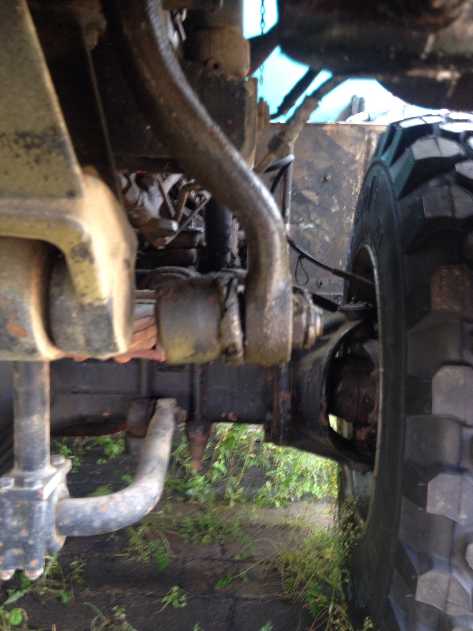

Ich glaub ich brauch die auch neu bei unserem Baby...
Hab eben beim rumgucken festgestellt das beide Manschetten zerfetzt sind :bored: :bored: :bored:
Werd morgen mal versuchen die oben genannte Firma anzurufen und mal bei Iveco fragen, oder hat jemand ne bessere Idee?
Bei mir handelt es sich um nen 170D11 Magirus.

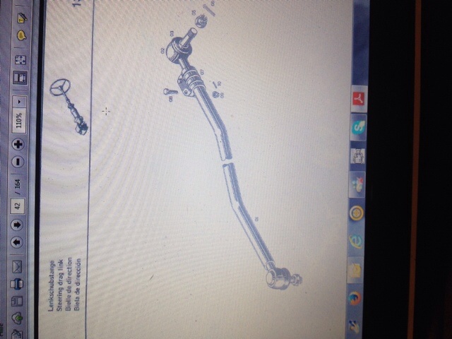

Anbei noch Fotos!
Das sollte sie meiner Meinung nach sein!
