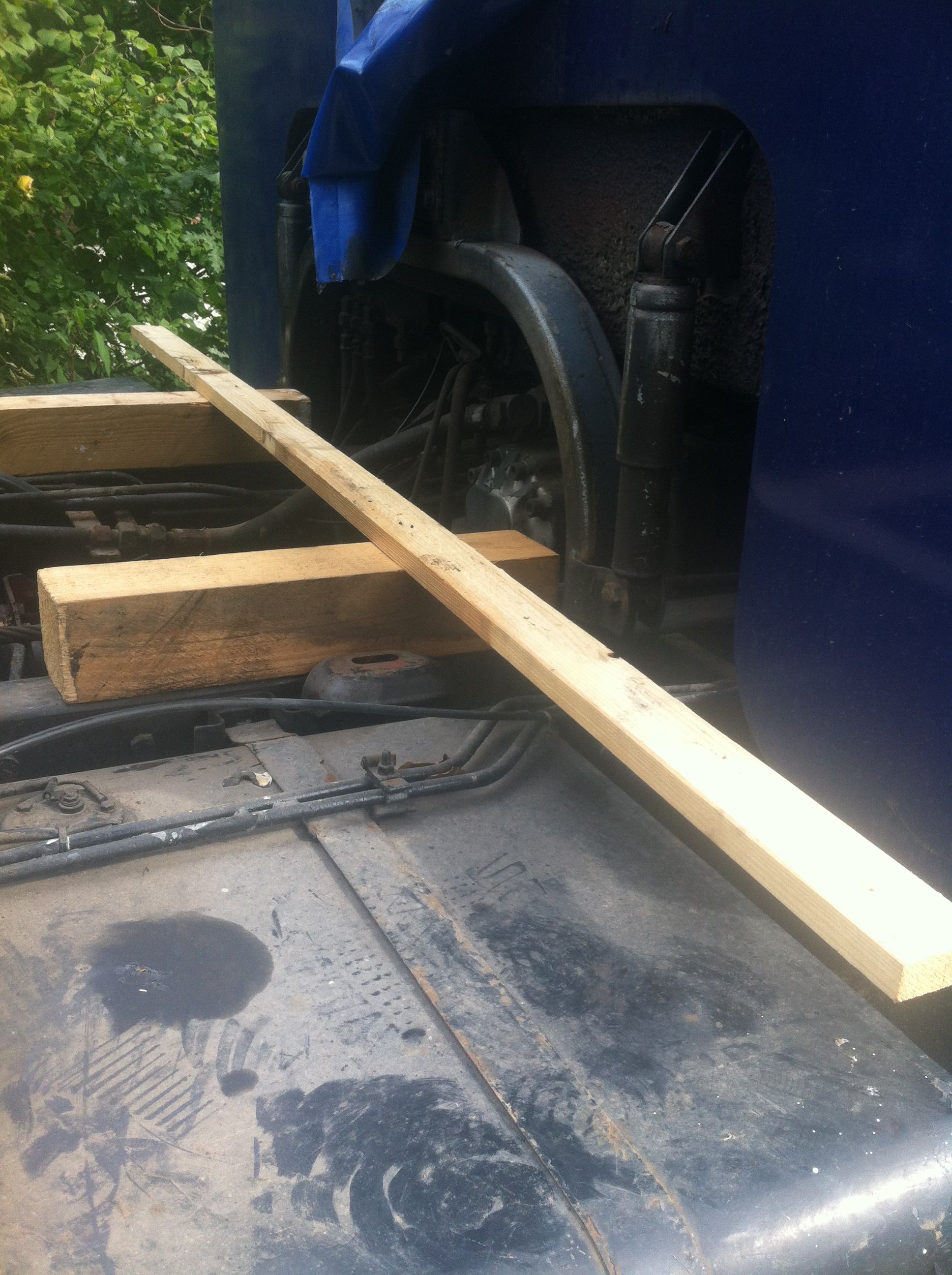

So hallo Leute,
wollte nicht gleich ein neues Thema eröffnen deswegen versuche ich hier ein kleines Brainstorming :angel:
Also es geht um meinen Hilfsrahmen ich möchte ihn eigentlich ähnlich gestalten wie hier bei dare2go zu sehen http://www.allrad-lkw-gemeinschaft.de/p ... go+mb+1019
Es soll später ein Zeppelin FM2 draufgesetzt werden. Möchte die Federlagerung genau wie im Beitrag vorne ansetzen
und dazu einen der vorhanden Halter vom alten Koffer verwenden (siehe Bild)
(Nein natürlich soll die Lagerung nicht aus Holz gemacht werden :ohmy: )
Also zu sehen ist ja dieser Haltebügel von der alten Kofferaufnahme, im Grunde möchte ich einen zweiten an den Hilfsrahmen umgekehrt setzen und mit Schraube und Feder sichern. Weiter hinten soll ein Gleitschutsblech (7mm) stark mit dem Hauptrahmen seitlich verschraubt werden. Die Gesmtlänge des vorderen Rahmens wird so ca. 80cm
