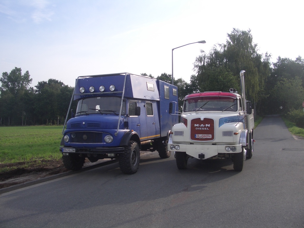

#3 Beitrag von norbert » 2007-06-27 13:03:06
ich habe oben nur Solarmodule auf dem Dach. Daher habe ich die Geschichte am Haus und nciht am Rahmen fest.
Gruß Norbert

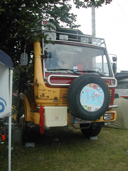

rocknroll
Beiträge: 4993
Wohnort: Konstanz
#4 Beitrag von rocknroll » 2007-06-27 13:29:59
Hübsche Reifen , welche Größe is denn das?
Ist der Astabweiser auf irgendeiner Art an den Verschraubungen zur FZG-Karosserie verstärkt/ unterlegt???

norbert
Beiträge: 205
Registriert: 2006-10-05 8:09:56
Wohnort: bei Kastellaun im Hunsrück
#8 Beitrag von norbert » 2007-06-28 10:47:43
bei Verwindung des Rahmens bleibt der Aufbau in sich stabil. Dadrin gibt es keine Bewegung. Daher ist es auch für das angeschraubte Geröhr kein Problem.
Das Geröhr ist (wie zu sehen ist) vorne unten an den Kotflügeln verschraubt (da laufen dan auch gleich die Kabel durch innen rauf).
Oben auf dem Dach habe ich lange Aluwinkelprofile aufgeklebt und mit ganz vielen Nieten (blind und dicht) großflächig mit dem Dah verbunden. An den senkrechten Teilen der Winkelprofile ist dann der Rohrträger angeschraubt.
Gruß Norbert

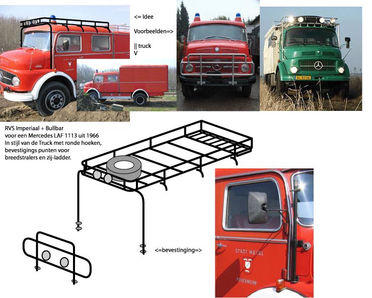

Hei 911 Fraktion,
noch bin ich an einer Dachgepäcklösung dran, will aber unbedingt die MG-Dachluke nicht verbauen. Auch sollte das Gewicht nicht die Vorderachse mehr als nötig belasten und in den Wüstensand drücken.....
Wenn noch jemand Ideen hat, her damit......
Iris & Hilmar
MB1113 Wanderer
Beiträge: 1
Registriert: 2007-01-01 14:04:43
Wohnort: Niederlande
#12 Beitrag von MB1113 Wanderer » 2007-07-04 15:33:57
Mijne idee, zumachen dachtrager: rostvrij stahl
Zuletzt geändert von MB1113 Wanderer am 2007-07-04 15:35:19, insgesamt 1-mal geändert.

roman-911
Beiträge: 5196
#14 Beitrag von roman-911 » 2007-07-04 17:20:45
@alex:
rechtaussen?
ja!
grüsse roman
MXMXM
Beiträge: 41
Registriert: 2006-10-03 12:18:15
Wohnort: amsterdam
#15 Beitrag von MXMXM » 2007-07-04 22:53:03
@1113 wanderer
Bestaat dat imperiaal alleen op een tekening of heb je hem ook gemaakt?
max

I would rethink to store the spare tire on top of the cabin. A 16.00R20 tyre (Heavy, but without the rim: around 120kg) destroyed the cabin and its mounting on the vehicle frame in maroc. Also it would effect a bad balance point.
If you build a massive structure to carry the tyre, you have to use a lot of real heavy metal. This is a downgrade to the vehicle performance and you will have to pay the material and its processing. Also the load will completely lay on the front axle, not a good configuration for most of the 4x4 trucks. The only feature ist a higher chrash-savety for people inside the cabin. But such a Frame can't absorbe a lot of energy because of its inflexible stucture, so it wound help a lot, if the chrash happens with higher speed. Its something for heavy offroad driving to save the driver when the truck roll over.
If I would have to store a secound spare tyre, I would put it in front of the cabin. With a aircooled Deutz-engine no problem, and I think that it also don't bring a bad effect to the radiator of an normal water-cooled engine. The radiator shold offer the possibility to work proper without any relative wind at all. If not, i would inforce the radiator, maybe with a second one combined with electric fans. Because driving the desert requires a colling system with full performance at zero relative wind.
I would onely spend a secound look to the front-suspension, if it is able to carry the load of a tyre stored with that bad lever.
MlG,
P.S: A spare tyre in Front would feature a fine cowcatcher.

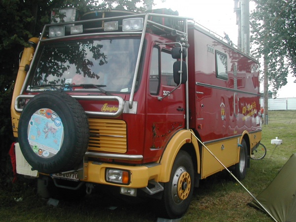

Hier are some nice pics from a Mercedes 1017. I know is the new version but it shows you what is possible for a water-coold-engine.
I think it is possible to copy it to our "Mercedes Rundhauber"
On the third pic you can see it from the side, its a good heavy duty spear-weel-Place (was heißt den Halter auf Englisch?) BildBildBild
regreats
Rock

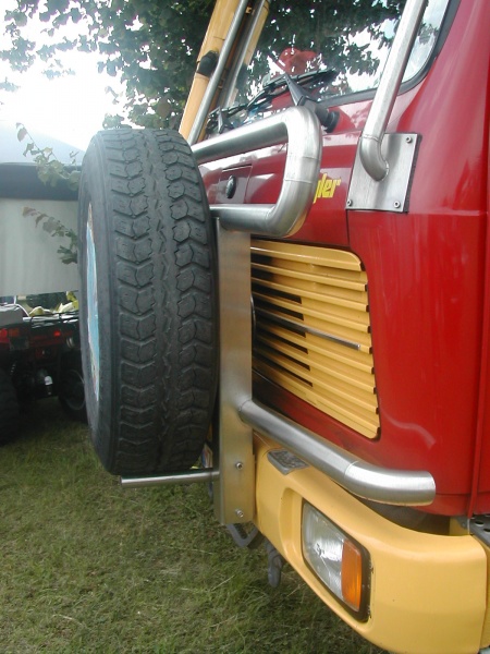

rocknroll
Beiträge: 4993
Wohnort: Konstanz
#24 Beitrag von rocknroll » 2007-07-05 11:23:15
Fotos darfste genen Verwenden, hab ich selber gemacht (dieses mal)
Die Rohre sind knapp Unterarm dick, nun weiß ich ja nicht wie dick dein Unterarm ist. 90mm müßten hinkommen.
Die zwei kleinen Finger sind dicker als auf dem Foto vermutet. Ca 30-35mm, das Reserverad ist aber hauptsächlich an ner Platte angechraubt, daher mußten die Finger nicht so viel Tragen, ich denke das ist eher eine Montierhilfe.
Englisch
The steel-tubs have a diameter at ca 90mm. The 2 littel steelfingers where you can see on pic 3 have a diameter at ca.30-35mm.
The steel-fingers ar more useful for montiering the Spear-wheel an this place as for holding it, behind the wheel is a plate where the spare-wheel is fixt on with screws.
Edit
Ach so, die Rohre die aufs Dach gehen sind dünner ca 60er Rohre
The steel-tubs for the roof are smaler ca.60mm diameter

felix
Beiträge: 5921
Wohnort: Kalletal
#25 Beitrag von felix » 2007-07-05 11:44:00
this is exactly what I was talking about. A little detail:
- I would store the front-trye without the rim, so air can get throu the middle of the tyre. Also it becomes more felxible in case of a soft chrash.
- I also would make the small tubes a bit shorter, on whitch the tyre is standing. So in case of a soft crash the flexible tyre would prevent damage. I hat three times the experience, that the front of my car chrashes the truck of a friend because of forgetting the handbrake (2 times my fault). In this context, a soft spare tyre in the front would be a fine benefit.
- For mee, stainless steel locks good, bus it is expensive. I would use S355.
MlG,

Hi there, no intention from my side to create a babilonian knot in this forum. Saw the dutch text in the drawing and couldn't resist.
Everybody should just write in german, us aliens will have to try.
@ wilmaa don't worry no insult taken, there are plenty opportunities to counter at the german language. only i am afraid i am outnumbered here. just kidding
What i wrote is the question weather he built it or if it only exsists in the drawing. It looks like the structure is resting on the roof of the cabin. It seems that is not very strong. I read in the forum on more occasions about people connecting it to the frame, that is what discussion was about.
I will in the coming days take a look at the 911 doca that is in the angebote. Before disciding on it i am thinking of how to create two things a roofrack on the front of the doca and extra living space in the back of the doca. Hence my interest.
One extra question, i know the doca and the koffer must be able to move between eachother because of movement in the frame/chassis/rahm(en). does anyone know how much movement can be expexten, sideways and up and down?
P.S. English is nice but german is good as well

an other thing i have seen trucks with the roofrack connected to the (kotflugel?) (metal around the wheels) is that strong enough?
max
