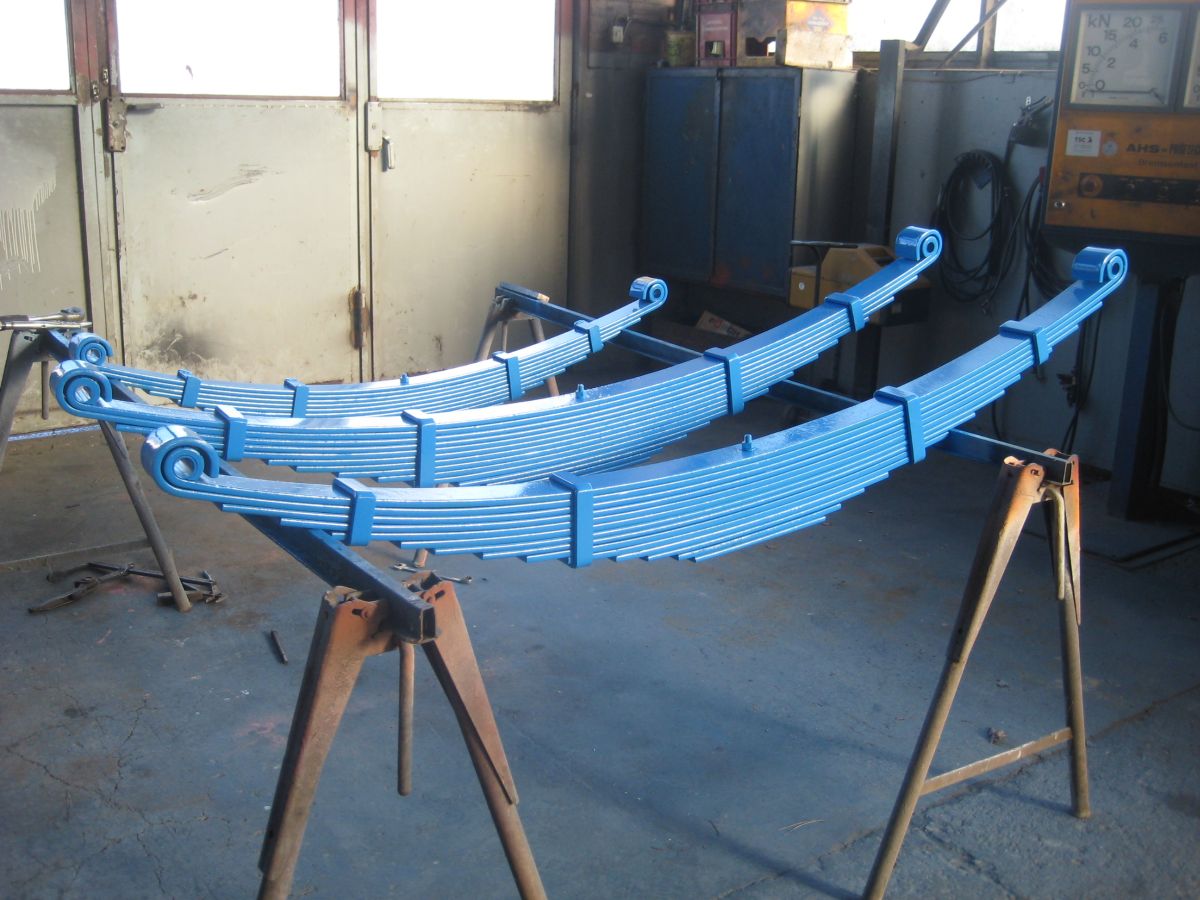

:D habe ich zum glück schon erledigt
nachdem ich 2007 alle vier packete durch jeweils eine neue zusätzliche lage verstärkt hatte,
habe ich dann ende 2010 (nach 2 marokkofahrten bzw 2 federbrüchen) 4 nagelneue pakete anfertigen lassen.
war nicht billig ,aber hat sich super gelohnt. ganz anderes fahrverhalten. vorher hat sich die fuhre immer ganz schön aufgeschaukelt . das ist jetzt vorbei.
das typische 710er sänften krankenwagen fahrgefühl ist aber zum glück noch da. :D
alle lagen einen mm stärker und ich glaube 2 mehr als original.
bei den doppelten federaugen mußte ich dann ganz schön nacharbeiten (außen große fase) das sie sich einbauen ließen.
also wenn doppeltes auge dann die 2te lage an den enden flach ausschmieden lassen!! ansonsten halt nicht ganz so schön mit der fase.
das frische himmelblau hat das aber locker weggemacht :blush:

tobi
Beiträge: 472
Registriert: 2008-06-03 8:30:55

#17 Beitrag von tobi » 2012-07-29 14:51:31
wenn du bei einer deutschen blattfedern schmiede dir 4 packete in dieser größe anfertigen läßt mit einbau, evtl anpassen wegen der höhe also nochmal aufsprengen und wieder einbauen , dann werden da bestimmt 3-4 tausend € zusammenkommen oder mehr.
das meiste mußt du selber machen dann kommst du pro packet mit 500 - 800 € hin.
