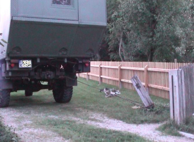

Ich hab sie und nutze sie auch.
im Winter ...
Baum rausziehen..
alten Zaun rausziehen....
es gibt viele Dinge , die Du damit machen kannst , weil Du nur auf den Knopf drücken mußt und alles läuft und ist auf Knopfdruck wieder perfekt aufgeräumt !
