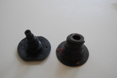

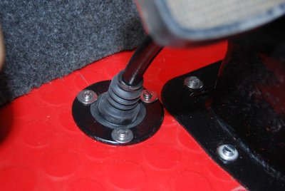

habe die letzten Wochen genutzt das Fahrerhaus aufzupeppeln.
Zwei Dinge die anderen das Suchen ersparrt
Die Manschetten von Brems-und Kupplungspedal sind bei JFW nicht mehr lieferbar.
Nach Absprache mit meinem Magirus durfte ich ein Teil von Mercedes einbauen :eek:

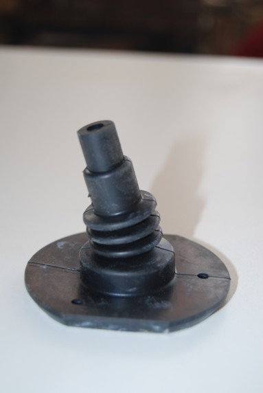

Neu-Alt
Muss oben abgeschnitten werden
Bestellnummer, kostet irgendwas mit 6 €

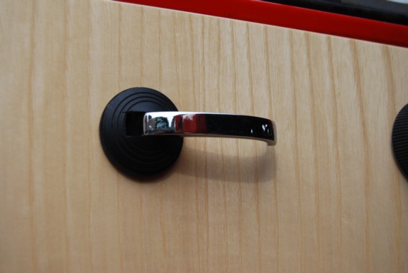

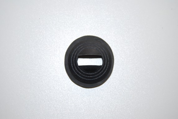

Die Rosetten an den inneren Türklinken waren alle verschollen.
Ersatz hab ich bei Otto Schinke gefunden, Rosette Kunststoff für Innenziehgriff Multicar, 2,39 €, der Schlitz muss etwas vergrössert werden

wie hast Du die Rosetten befestigt?
Gruß, Klaus
Lasterlos
Beiträge: 3636
Re: Schönheitsreparaturen Magirus Frontlenker
#6 Beitrag von Lasterlos » 2012-06-20 18:16:38
parory hat geschrieben:Hallo Markus,
Gruß, Klaus
Hallo Klaus,
einfach draufgesteckt, ist von Multicar wie gemacht dafür
