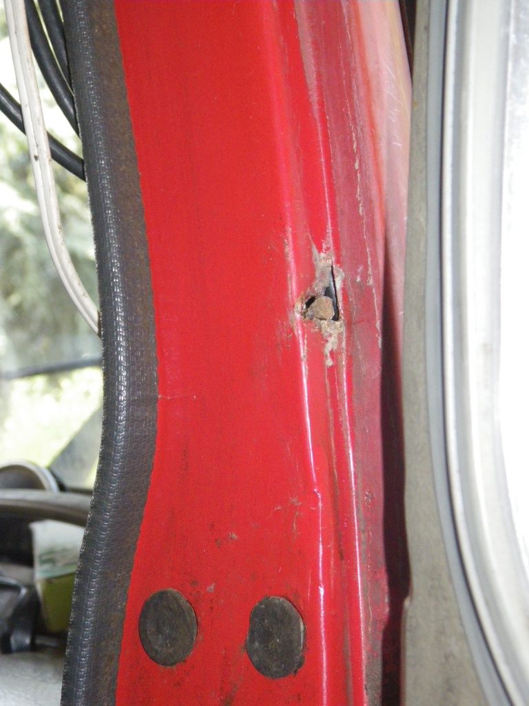

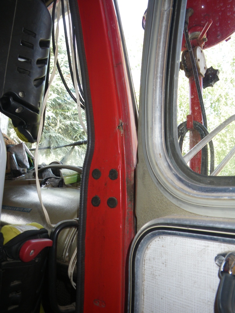

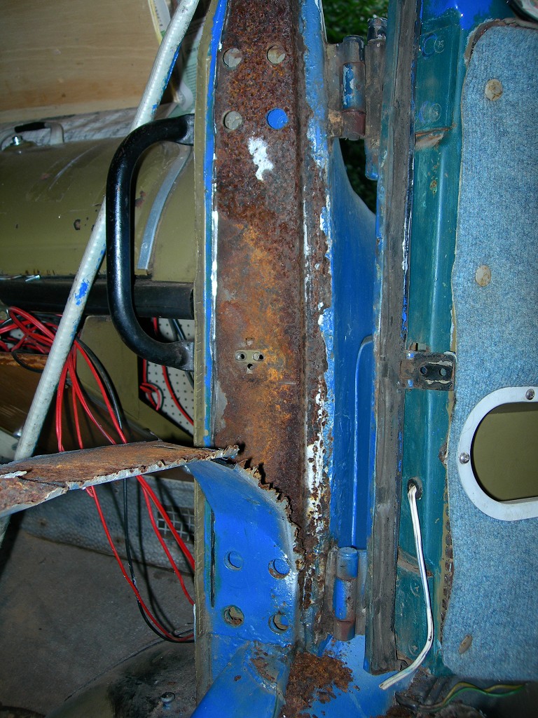

Sind nun von Marokko zurück und bereite meinen Rundhauber zum Lackieren vor. Dabei ist mir aufgefallen, dass in der A-Säule, oberhalb der oberen Türaufhängung, auf beiden Seiten in Fahrer- und Beifahrerseite ein Loch ist (s. Bilder). Ich vermute, ein Knotenblech, dass in der A-Säule innen eingeschweißt ist, dient zur Aufhängung des Türscharniers. Durch die Pistenrüttelei hat wohl das schwächere Glied (das Blech) nachgegeben. Wer weiß wie der Aufbau in der A-Säule aussieht und wie ich diese Schwäche dauerhaft beheben kann?
Wir haben gerade Besuch von einer Familie mit einem 911er (Name im Forum: yvonne+5), die gerade drei Monate in Marokko unterwegs waren. Sie haben dasselbe Problem auf Fahrer- und Beifahrerseite. Und immer oberhalb des oberen Scharniers.

Re: A-Säule Türaufhängung Rundhauber (MB 911 u. 1113)

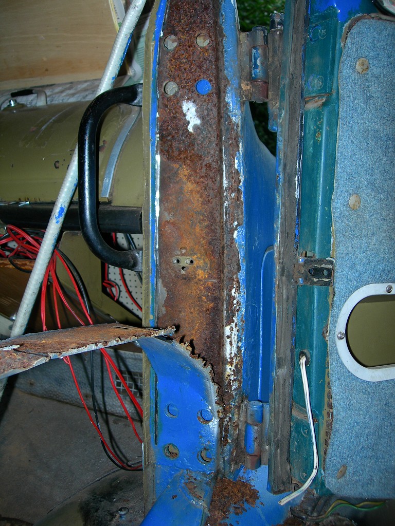

Hilft dir das Bild weiter?
Bei mir war es kein Loch, sondern nur ein paar "Aufblühungen", die meine Neugierde erregten
Ich schaute mal nach...
Aber keine Panik! Das, was man von außen sieht, ist nicht die A Säule sondern nur die Verkleidung der A Säule. Die A Säule ist recht kräftig dimensioniert und hält auch mit "Flugrost" noch ein paar Jährchen.

Hallo Jochen, es ist kein Oxidationsproblem, sondern ein Vibrationsproblem. Die Türaufhängung hat nun recht viel Spiel und die Tür hängt nach dem Öffnen dementsprechend leicht nach unten. Bei Deinem Bild ist leider nicht der Bereich zu sehen, wo bei uns der Defekt sichtbar ist. Es handelt sich um das obere Scharnier in der A-Säule im B-Modell.
Wir wären ehrlich gesagt verwundert, wenn wir die einzigen mit diesem Problem wären, zumal es nach unserer gemeinsamen Pistenfahrt in Marokko bei beiden Rundhaubern aufgetreten ist.
Nein, und das kannst du auf meinen Bild durchaus erkennen. Die Tür hängt NICHT an dem Blech, in dem bei euch ein Loch ist, sondern an dem stabileren Vierkantrohr darunter, der eigentlichen A Säule.
Ich stimme zu, dass es sich wohl eher um ein Vibrationsproblem handelt.
Habt ihr eigentlich einen beladenen Dachgepäckträger auf der Kabine? Wieviele Rüttelpistenkilometer seit ihr mit welcher Geschwindigkeit gefahren? (Genauer gesagt müsste man wohl eher nach der Intensität und Frequenz und Dauer der Rüttelei fragen.)

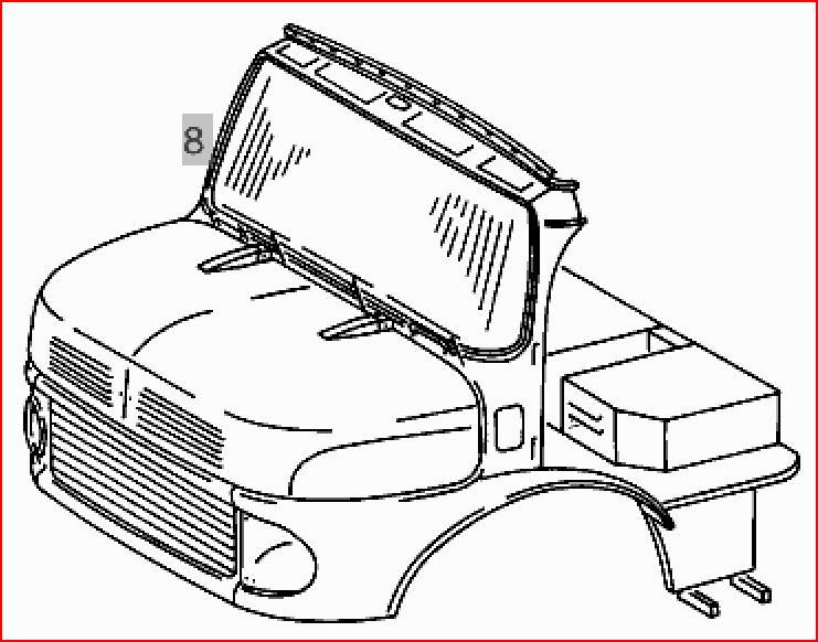

Hallo Sascha,sascha71 hat geschrieben:Hallo Jochen,
bei diversen Dokaumbauten wird irgendwo an der A-Saeule zwischen Dach und Beltschulter die Originalkabine aufgetrennt.
Die angeschlossenen Verstärkung/Verlängerung sind entweder nicht richtig in die Originalverstärkungen intergriert
und/oder verhindern den Wasserablauf/Korrossion was dann unweigerlich bei hartem Einsatz zum versagen der A-Saeule führt.

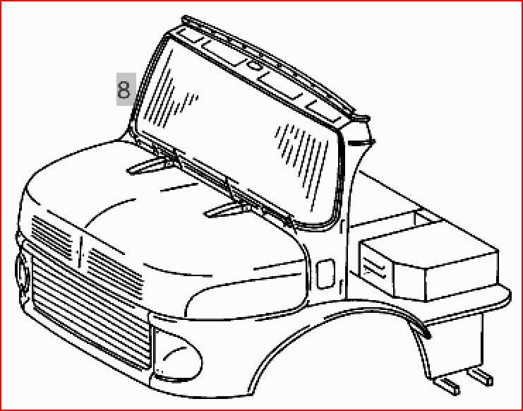

das ist so nicht ganz richtig. Das hier wurde von Mercedes-Benz an die Feuerwehr-Aufbauhersteller geliefert: Die A-Säule wurde also vollständig mitgeliefert und ist original Mercedes-Benz. Den Rest der Doppelkabine stellt dann der Aufbauhersteller selbst her.
Hallo Pirx,
A-Saeule zum Scheibenrahmen ja, A-Saeule zum Türausschnitt nein. Bild zeigt nur den Auslieferungszustand von MB.
An den Doka's die mir bereits untergekommen sind, waren die oberen Ecken nicht Rund wie bei der original Kabine.
kann aber nochmal genauer nachschauen wenn ich nach Mommenheim fahre, da stehen beide Varianten.
Gruss Sascha

So sehe ich das auch und es sind ja auch die original Tür Scharniere von MB.Die A-Säule wurde also vollständig mitgeliefert und ist original Mercedes-Benz. Den Rest der Doppelkabine stellt dann der Aufbauhersteller selbst her.

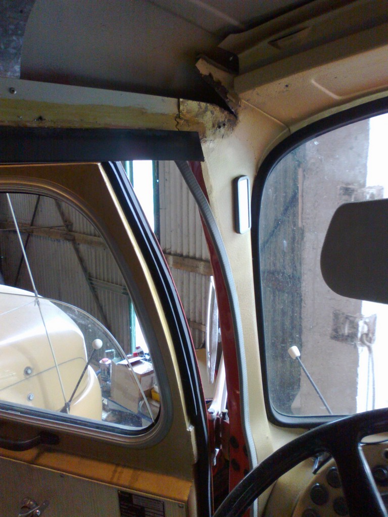

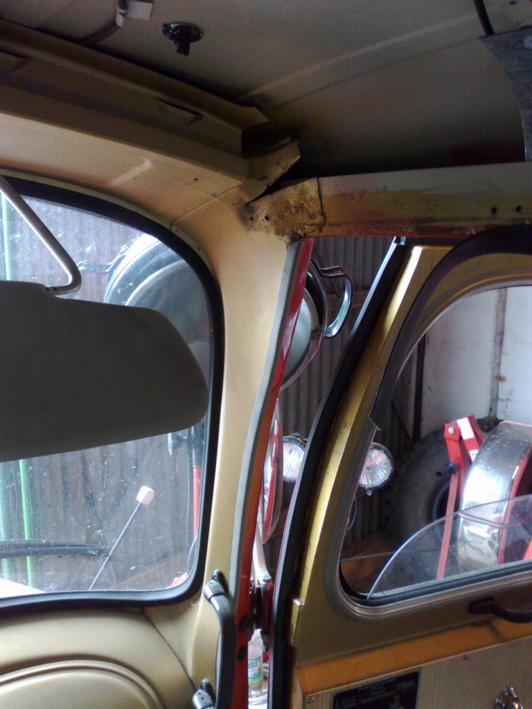

habe zufällig gerade die Verkleidung der Decke ab und kann daher zwei Bilder zur liebevollen Integration der Mercedes-Front in die Doka durch den Kabinenhersteller liefern: GrußPirx hat geschrieben:Das hier wurde von Mercedes-Benz an die Feuerwehr-Aufbauhersteller geliefert:
Henry
