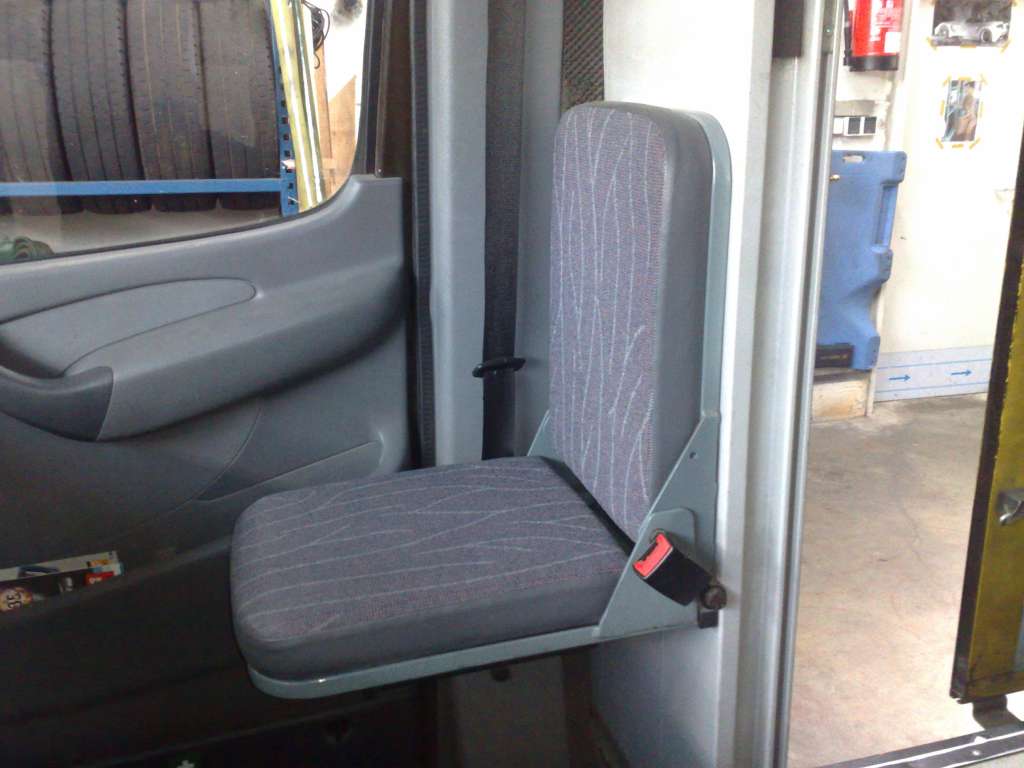

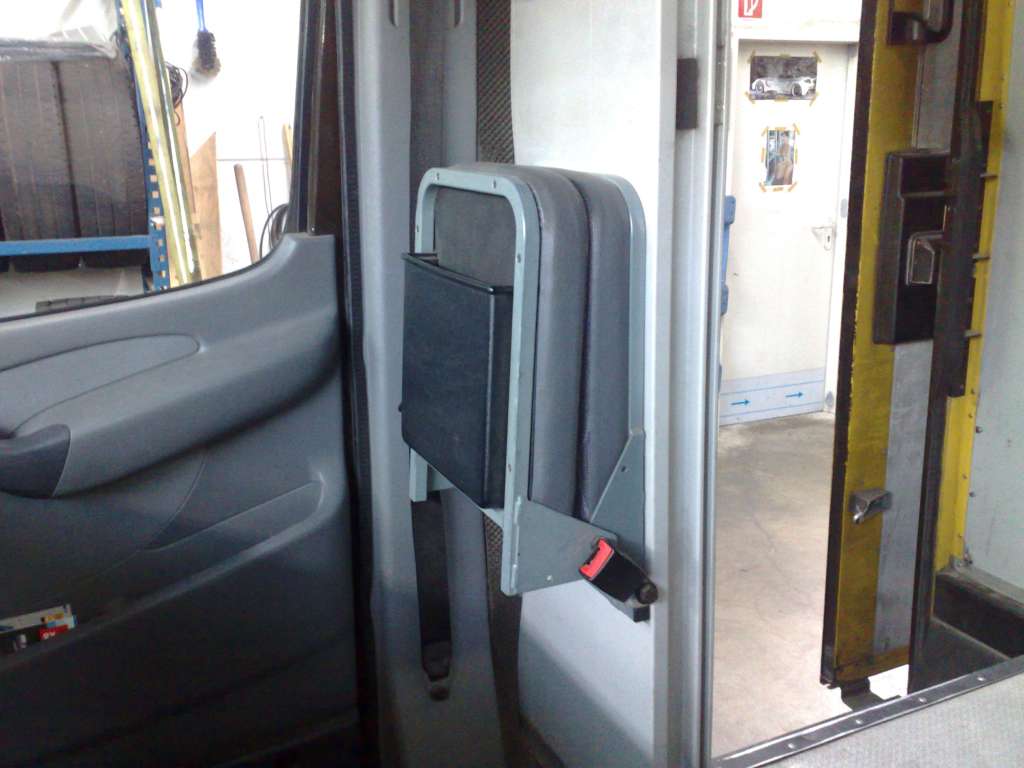

Mal eben 2 Fotos gemacht.
Ist saustabil, und kannste auch an der Sitzfläche schrauben.
Noch kleiner finde ich geht fast garnicht.
