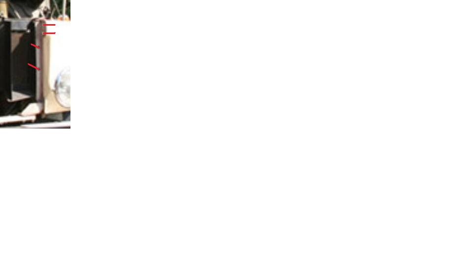

Wie in meinem Verkaufstöt ersichtlich zerlege ich meine 710er... Problem macht die Frontmaske. Bevor ich was beschädige, hioer mal die Frage, wie man die Make ausbaut. Ich habe soweit ich erkennen kann alle Schrauben gelöst. Ist die Maske verschweisst?

Hättest doch gestern was gesagt... dann hätt ich gleich paar Bilder für dich machen können.
Je nach Version ist die Frontmaske ist mit 4-8 Schrauben befestigt und wenn du alle gefunden und unter fluchen rausgeschraubt hast, dann sollte die Maske relaitv einfach zu entfernen sein.
Bei meinem 911er vom BGS hats imho 6 Schrauben (ist schon ne weile her, dass ich den das letze mal ausgebaut hatte):
- an der Oberkante des Kühlergrills links und rechts je eine Schraube M8, die von außen nach innen geschraubt wird
- in halber Höhe des Kühlergrills links und rechts je eine Schraube M8, die von hinten nach vorne geschraubt wird
- unten des Kühlergrills links und rechts je eine Schraube M8, die von hinten nach vorne geschraubt wird
Bei Manus 1113er Doka vom THW hatte es 8 Schrauben... (weshalb ich auch relativ lange gekämpft habe, weil ich nach den letzten beiden nicht mehr gesucht hatte
- an der Oberkante des Kühlergrills links und rechts je zwei Schraube M8, die von außen nach innen geschraubt wird
Auf dem Bild in dem von Pirx verlinkten Thread sieht man relativ gut, wo sich die Schrauben befinden... habs dir unten mal eingezeichnet.
