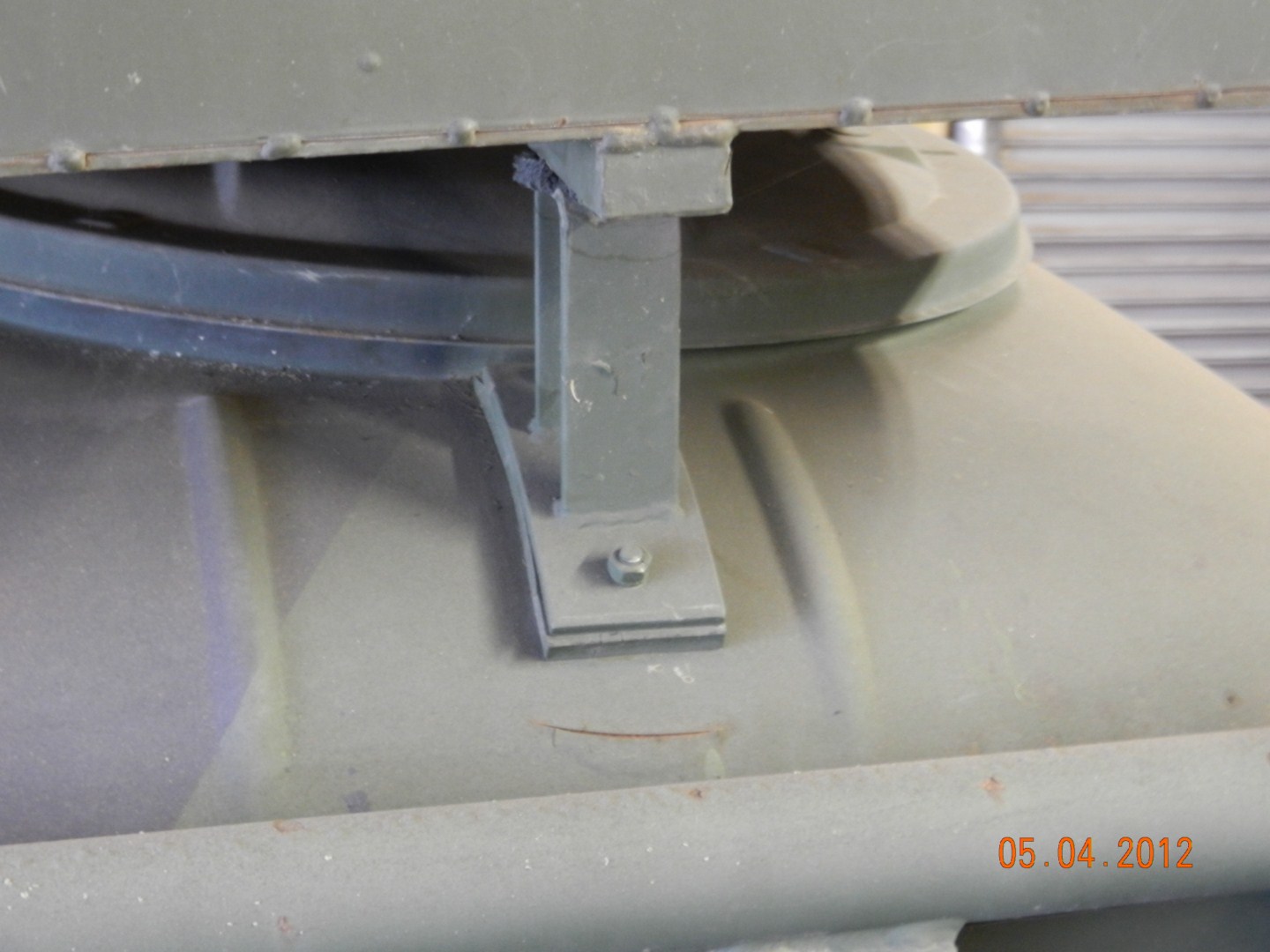

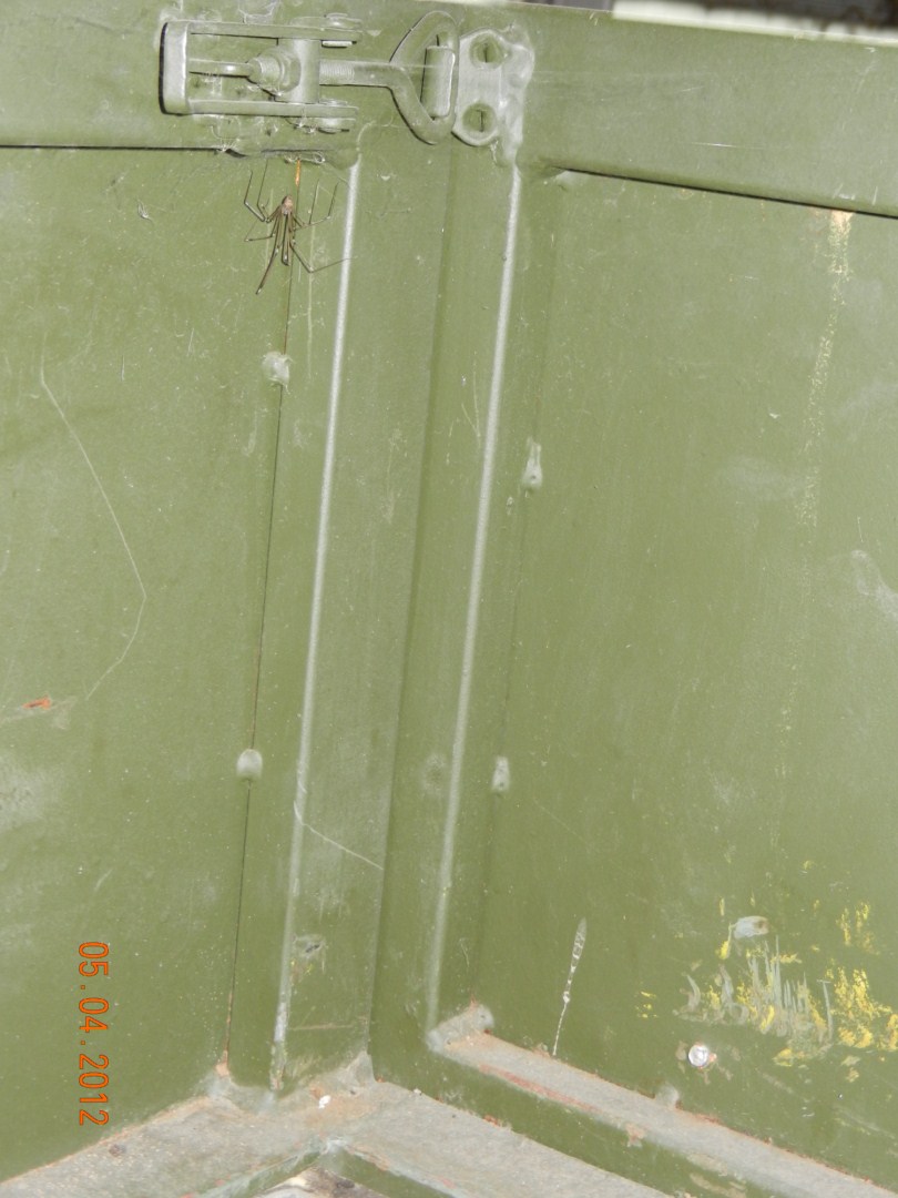

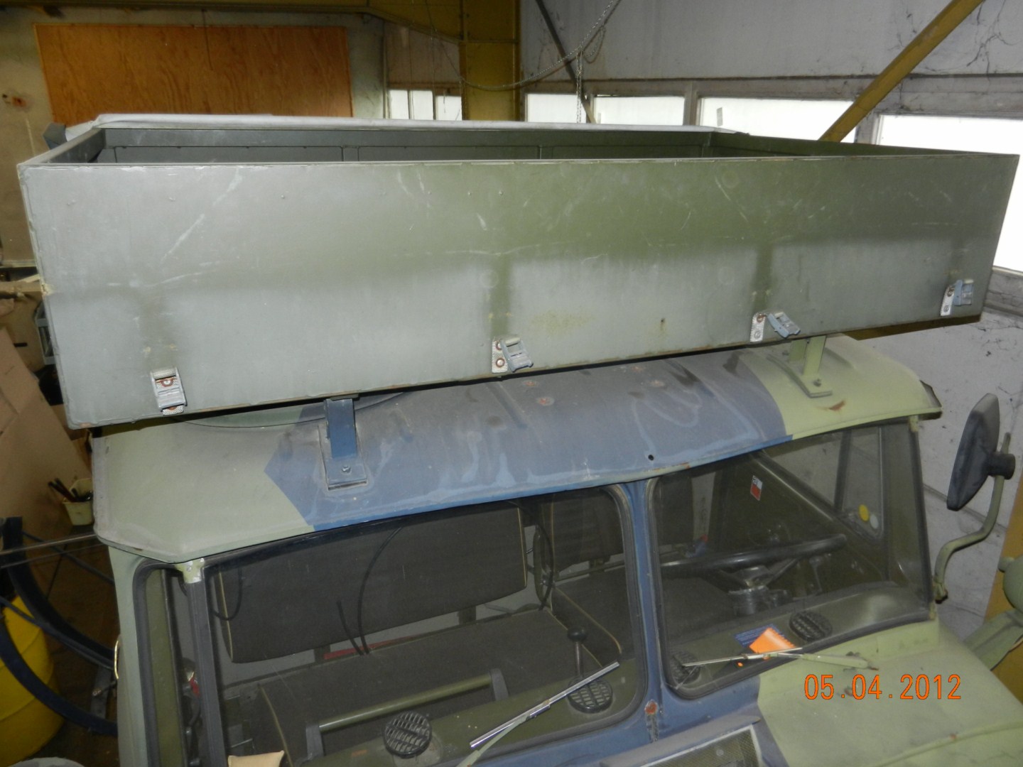

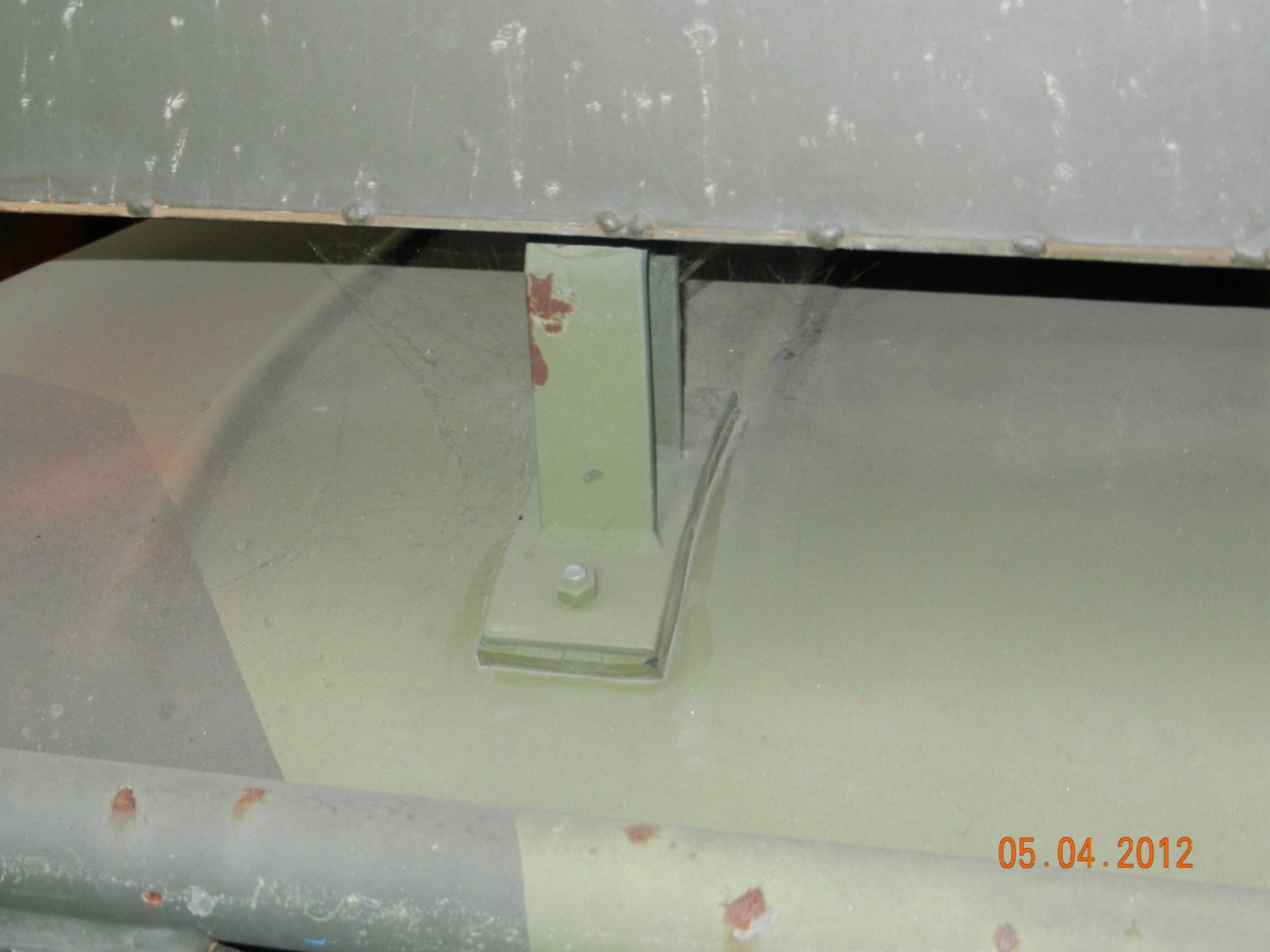

Hallo Zusammen,

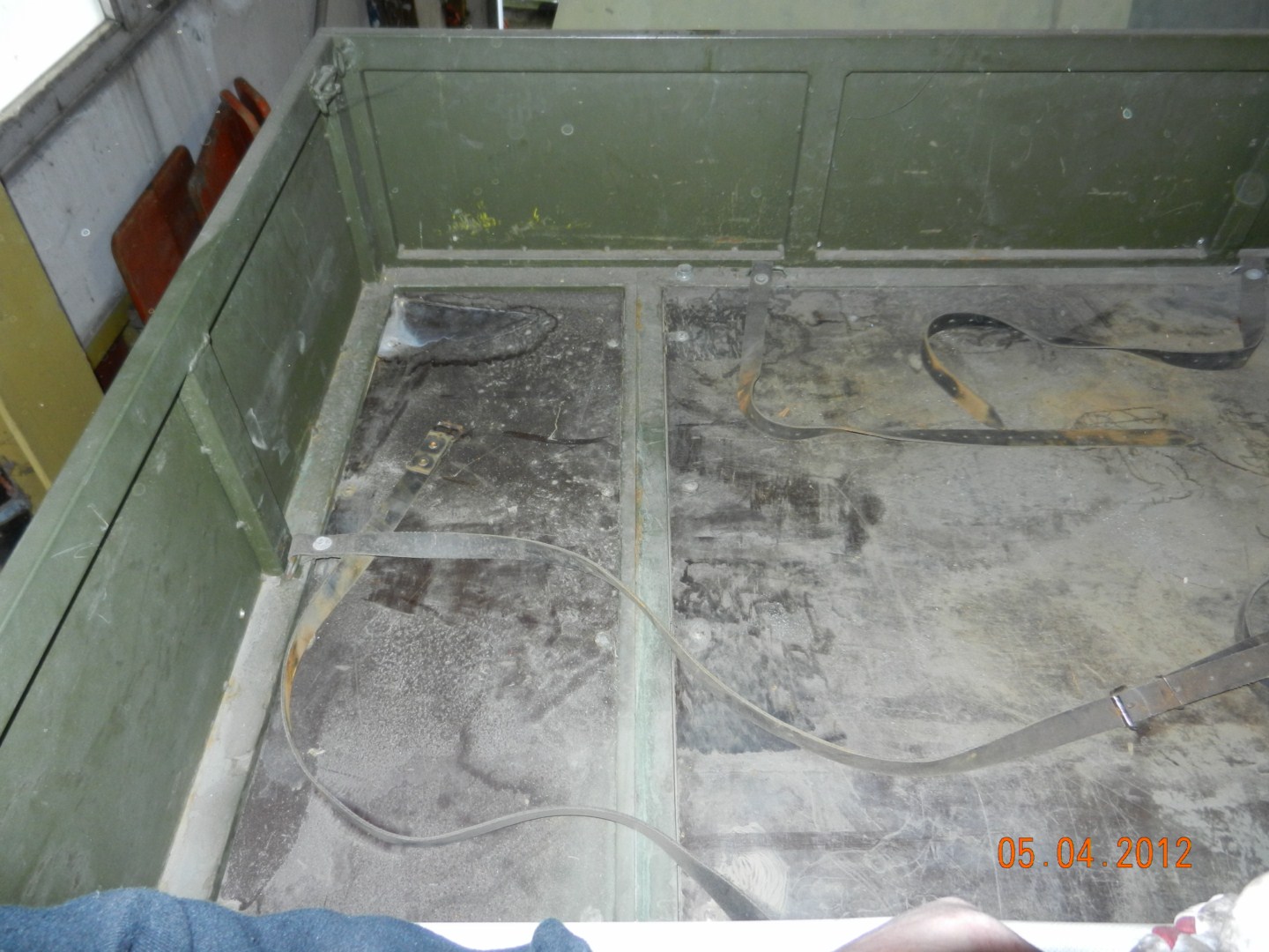

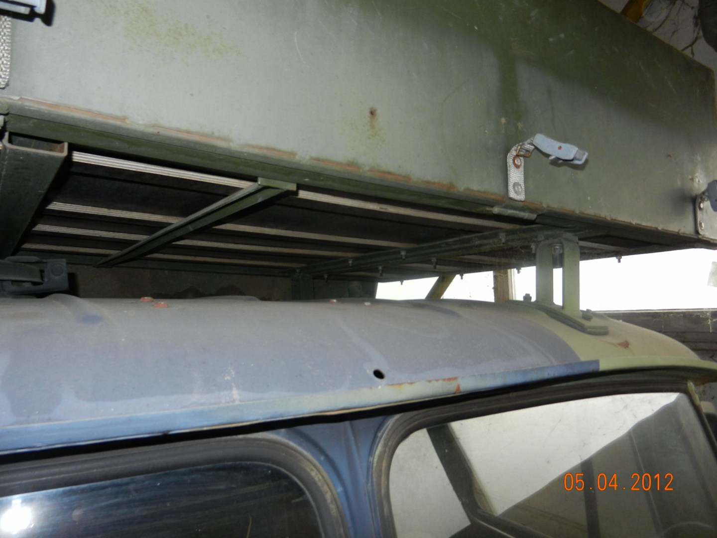

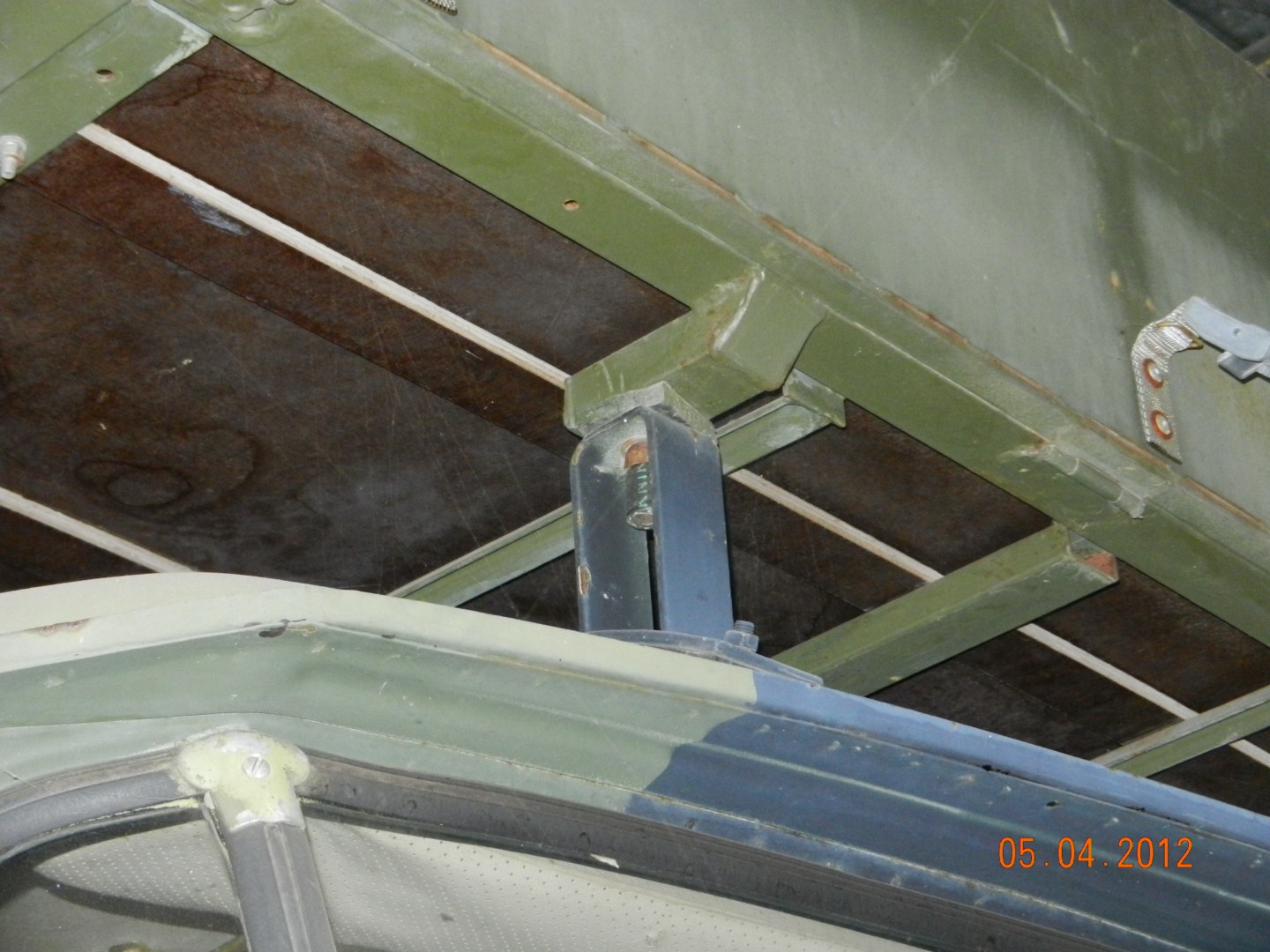

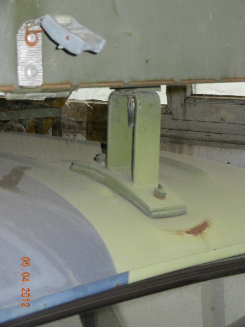

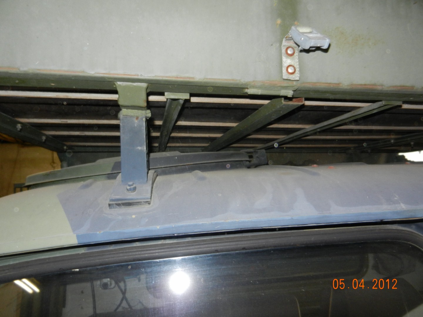

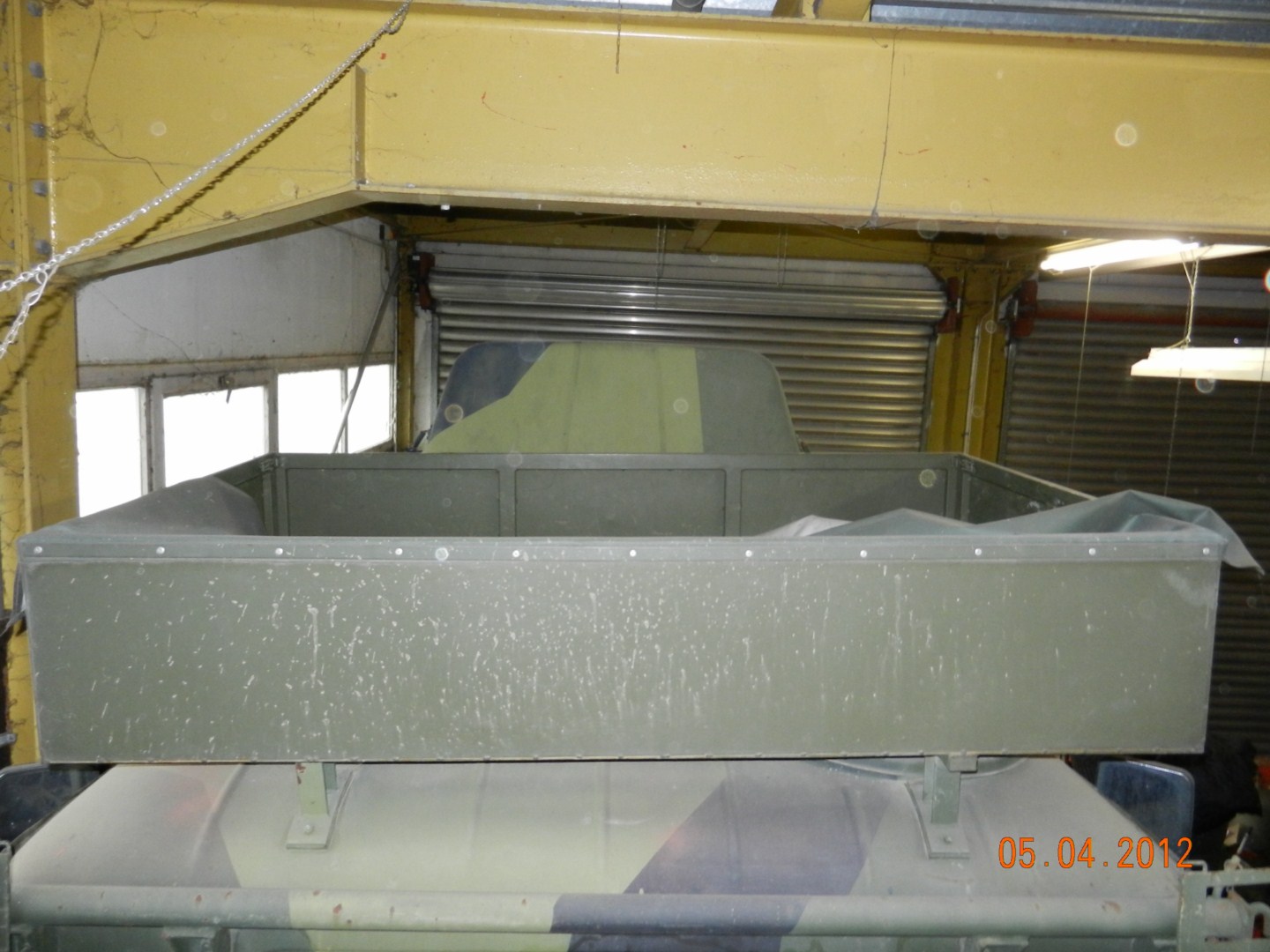

für einen Ural-Kollegen in Dresden hatte ich derletzt mal meine Dachbox auf meinem Ural im Detail fotografiert, ich stell die Fotos einfach mal ein, vielleicht als Ideensammlung für Euch! Die Maße sind ca. 1,70 m Länge x 0,98 m Breite x 0,30 m Höhe.

schicke Box, danke für die Fotos!
Nach meinen Erfahrungen mit dem eingenen Dach würde ich aber nur Volumengut reintun.. das Dach selber ist nur Blech ohne echte Versteifungen. Ich habe letzens noch Streben druntergepunktet, weil ein Depp oben drauf getreten ist.. :blush:
Das Dach ist weder vorn noch hinten irgendwie abgestützt, die einzigen nennenswerten Träger sind die hinter dem Türholm.
Die sind dann aber stabil genug für die Kranträger..
Die Aufsatzpunkte sind recht weit innen, bei zu viel Last brechen die Scheiben..
Die Kiste allein ist schon schwer genug, wenn ich die Träger sehe.
Wofür war denn das Loch vorn im Dach? Regnet es da nicht rein?

osterlitz hat geschrieben: Wofür war denn das Loch vorn im Dach? Regnet es da nicht rein?
Hi Stefan,
nein, ich weiß nicht, wofür das Loch im Dach gewesen ist und ja, es wird da wohl auch reinregnen. Die Abdichtung steht aber schon auf dem ToDo-Zettel.

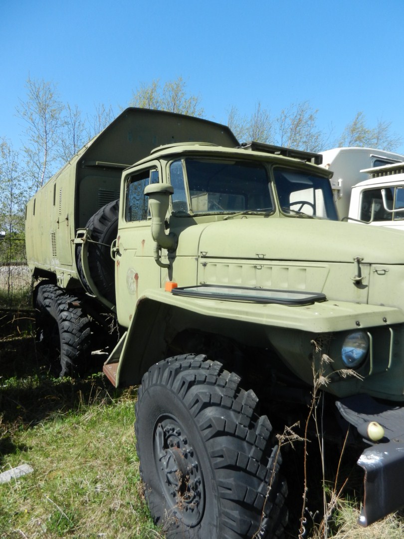

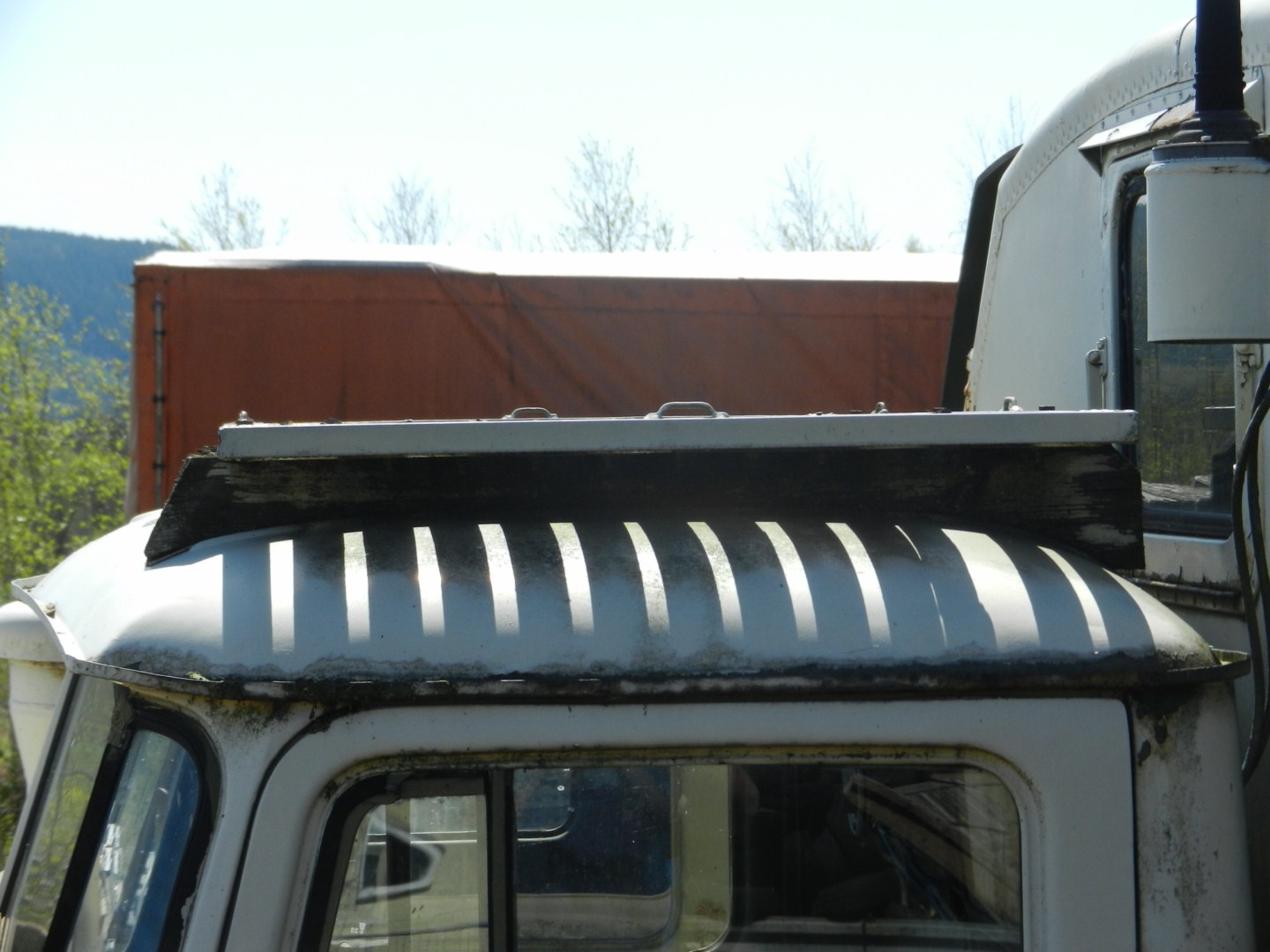

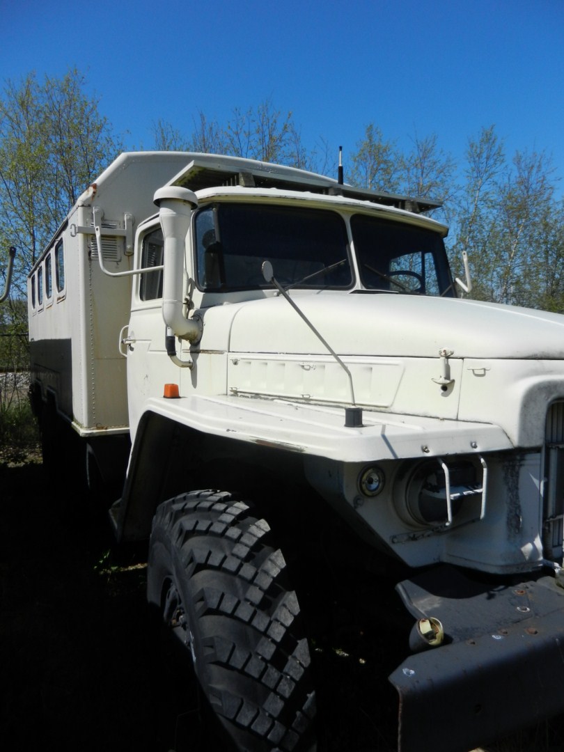

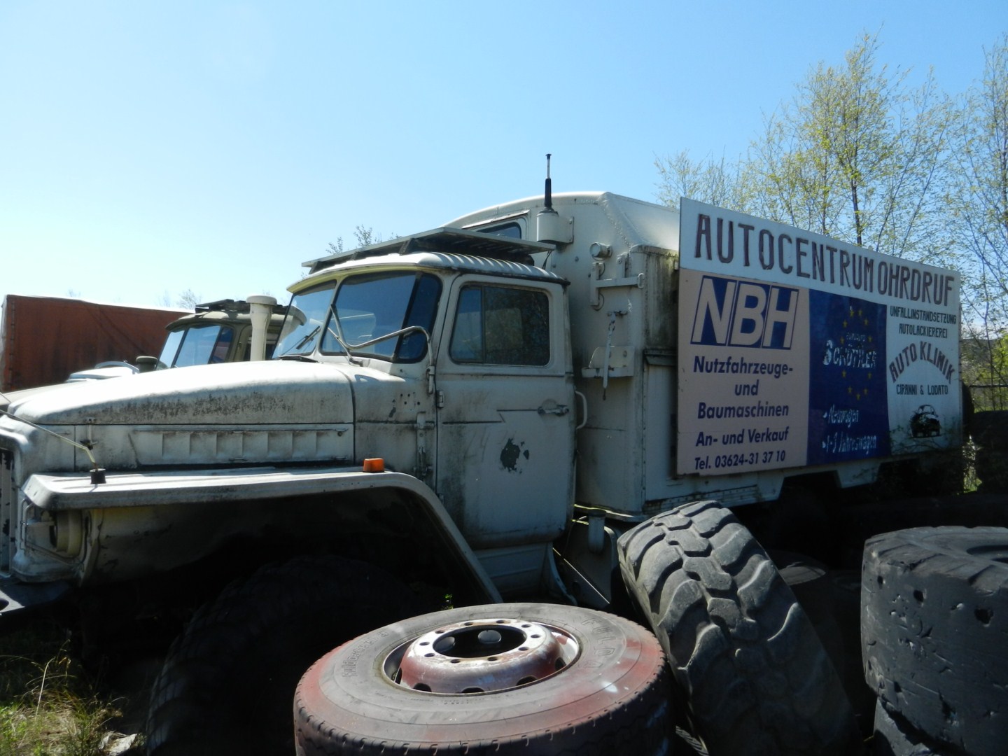

Ich habe heute in Ohrdruf in Thüringen zwei Ural 375 gesehen, der eine mit einem halben und der andere mit einem ganzen Dachgepäckträger. Eigentümliche Konstruktion!
