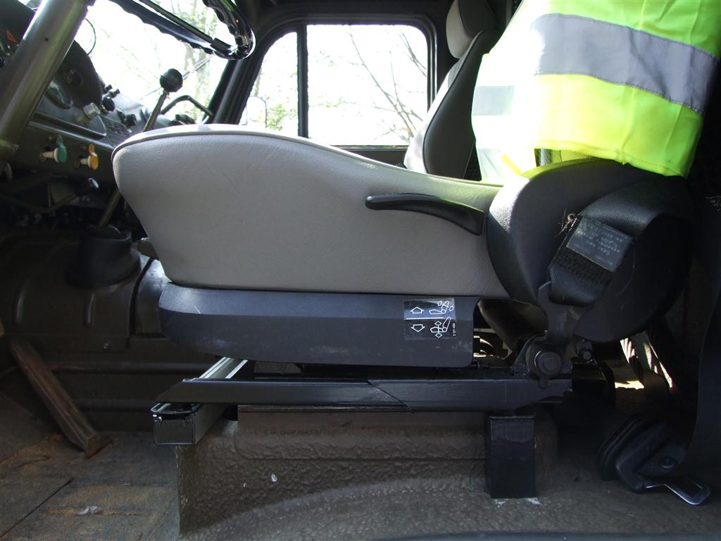

Fahrersitz von der Seite. Voll verstellbar, auch in der Höhe, sitzt etwas besser zum Lenkrad (beim Steyr sitzt man quasi links von der Lenkachse), somit auch hier bessere Ergonomie. Auf beiden Seiten bleiben die original Gurtbefestigungspunkte vom BMW-Sitz erhalten. Jetzt muss ich nur noch im Rahmenrohr hinter der Tür oben und unten die Muttern für die Gurtrolle und die obere Umlenkung einschweißen.

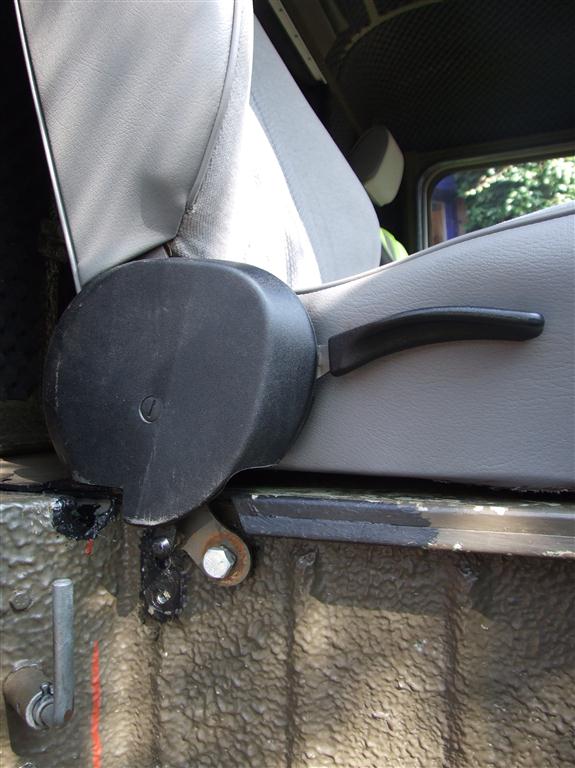

Fahrersitzbefestigung hinten links.<br />Hier habe ich wieder eine Bohrung in den Kabinenboden gemacht - ganz dicht neben der Konsole - und mit einem Stück Gewindestab den Sitz verankert. Zur Stabilisierung hab ich ein kurzes Stück von dem Hutprofil, das ich vorne quer auf der Konsole montiert habe, hochkant eingebaut und genau an das seitliche Profil der Konsole angepasst. Es fungiert so als Stütze für die Druckkräfte, den Zug nimmt die Gewindestange auf.

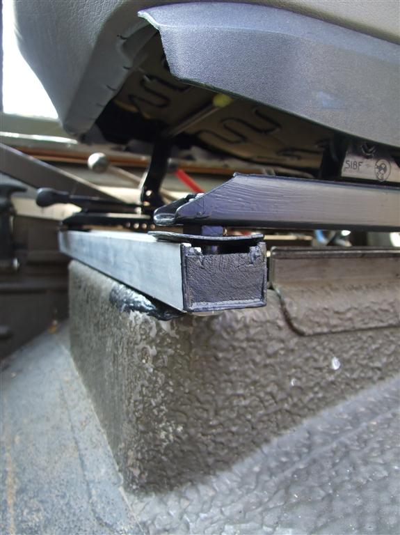

Querträger auf Originalkonsole.
Vorne hab ich auf die original Steyr-Konsole nur ein Hutprofil aus dem PV-Dachmontagebereich aufgeschraubt (Alles ist so gemacht, dass ein Rückbau jederzeit möglich ist und nur ein paar zusätzliche Löcher von der Untat zeugen). So komme ich an die weiter auseinander liegenden Originalbefestigungspunkte der BMW-Sitze.

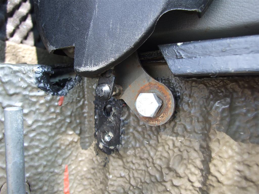

Fahrersitzbefestigung hinten rechts.<br />Hier ists etwas eng. Ich hab ein Loch durch den Boden der Kabine gebohrt direkt in ein Verstärkungsprofil das zwischen Fahrzeughauptrahmen und innerer Radverkleidung liegt. Gefühlt von unter dem Fahrzeug liegend einen Meter höher als die Blechverkleidung. Da braucht man einen ganz langen Arm für die Kontermutter. Von oben muss man direkt neben dem Flansch vom Verteilergetriebeuntersetzungshebel bohren.

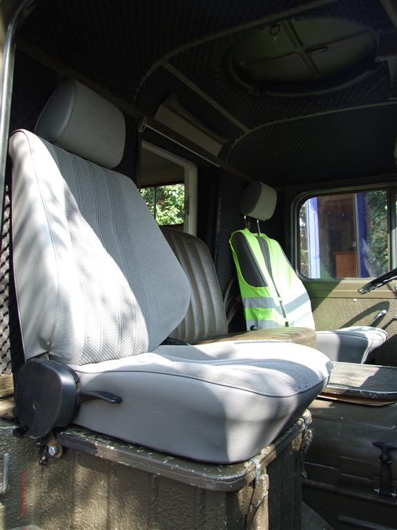

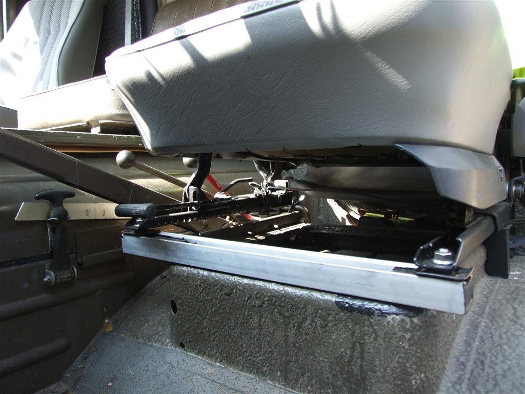

Beifarersitz in ganzer Pracht

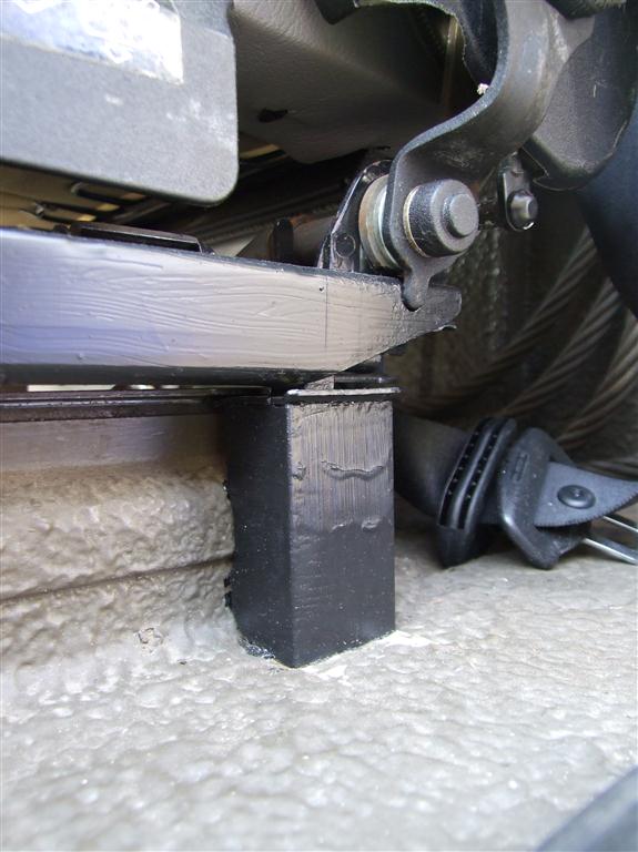

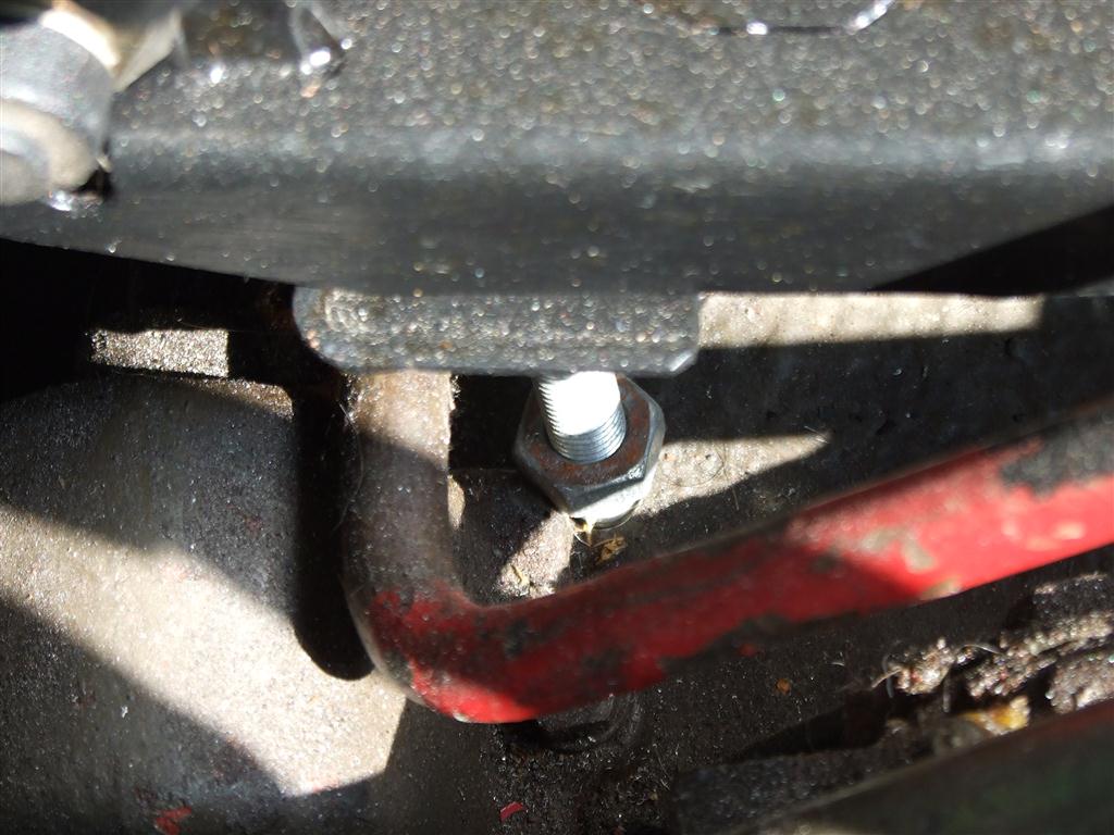

Hier der hintere Befestigungspunkt am Beifahrersitz. Auf beiden Seiten wird dann noch der Gurt an den original Punkten wieder eingebaut.
Der Bügel zur Befestigung auf der Originalkonsole passt genau rechts und links am Batteriekasten vorbei. Die Achse aus der Konsole geht quer durch den Batteriekasten (knapp über der Batterie) und ermöglicht wieder die Gurtmontage an den original Punkten am Sitz. Ich hatte die Achse zuerst durch den aufgebohrten Originalbefestigungspunkt vom Steyer montiert (Loch weiter hinten). Der Sitz war meiner Partnerin aber dann zu steil und so haben wir ihn noch etwas nach vorne gesetzt. Der Ausschnitt in der Kunststoffblende und im Steyerblech über dem Knochen wären also gar nicht nötig gewesen:-( Das kann man also besser nachmachen.

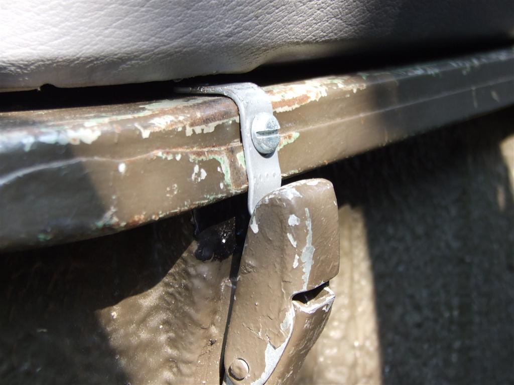

Neuer Blechbügel für den Verschluss des Batteriedeckels (original mit Sitz zusammen)
