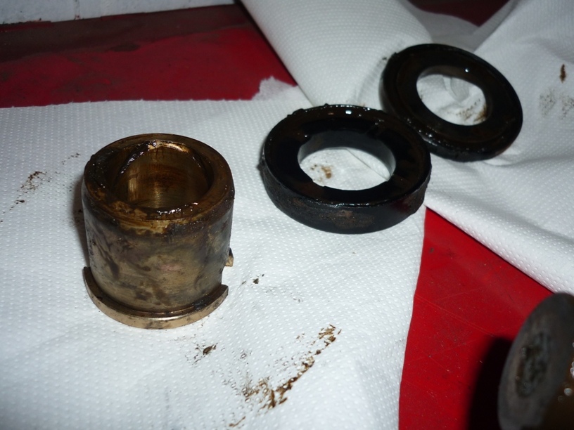

ist das wirklich ein 170d11? Die Axiallagerung der Achsschenkelbolzen gibt es bei Deutz prinzipiell mit Pertinax-Scheiben. Ich meine die sind neu 5mm stark, aber ohne Gewähr. Da das kein Lager ist, sondern eine komische Idee habe ich auf die Scheiben eine DU-Anlaufscheibe geklebt/verstiftet und die (total verrostete) Anlaufscheibe aus Stahl um das Maß der DU-Scheibe dünner drehen und neu Schleifen lassen.

#10 Beitrag von crank ranger » 2012-03-22 21:05:52
Liebe forumgemeinde,
in den letzten tagen konnte ich leider nicht antworten da der stress gerade gigantisch ist....
was ich meinte sieht aus wie auf dem bild in der mitte... die plastik scheibe.
nach etwas sauber machen kann man jetzt schön erkennen wo und wie tief sich die hülse rein gearbeitet hat.

Maggi-Fan
Beiträge: 977
Wohnort: Schwelm
Re: Petinax Lager beim 170D11
#11 Beitrag von Maggi-Fan » 2012-03-23 8:12:47
wenn man so eine Distanzscheibe, oder was das auch immer ist, als "Lager" bezeichnet.
und dann nicht die exakte Materialbezeichnung angeben kann, oder zumindest umschreibt,
braucht man sich nicht wundern, wenn damit niemand was anfangen kann.
und wenn die sauber gemacht sind, wie sehen die dann aus wenn die versaut sind ?
und erkennen, ? was wo eingelaufen ist, tut mit leid, auf den Bildern seh ich nichts.
Auf solche vagen Angaben kann man keine konkreten Antworten erwarten. Sorry.
