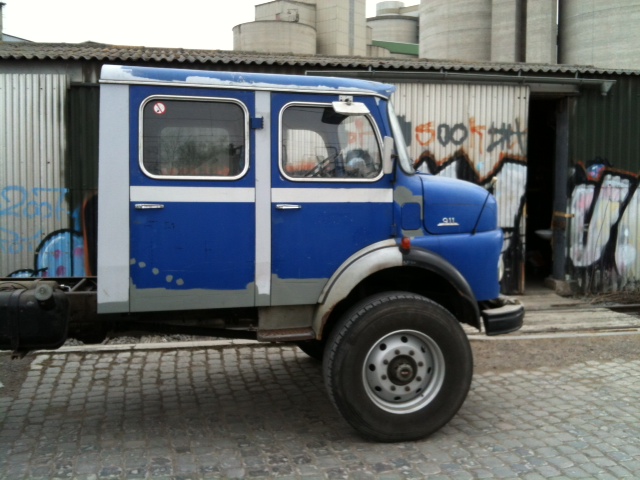

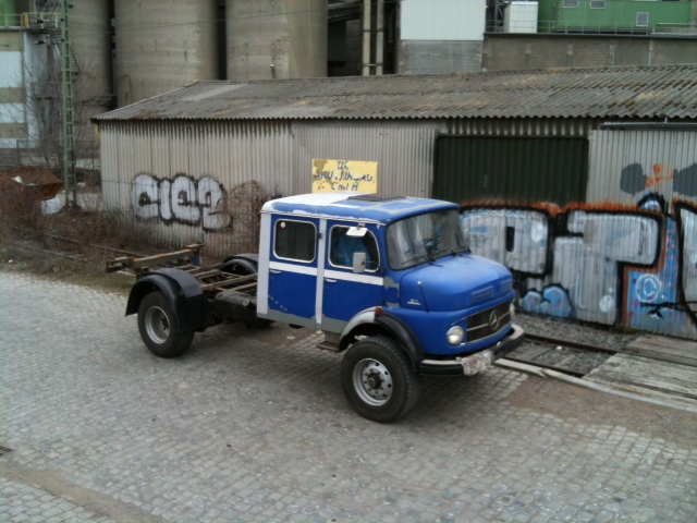

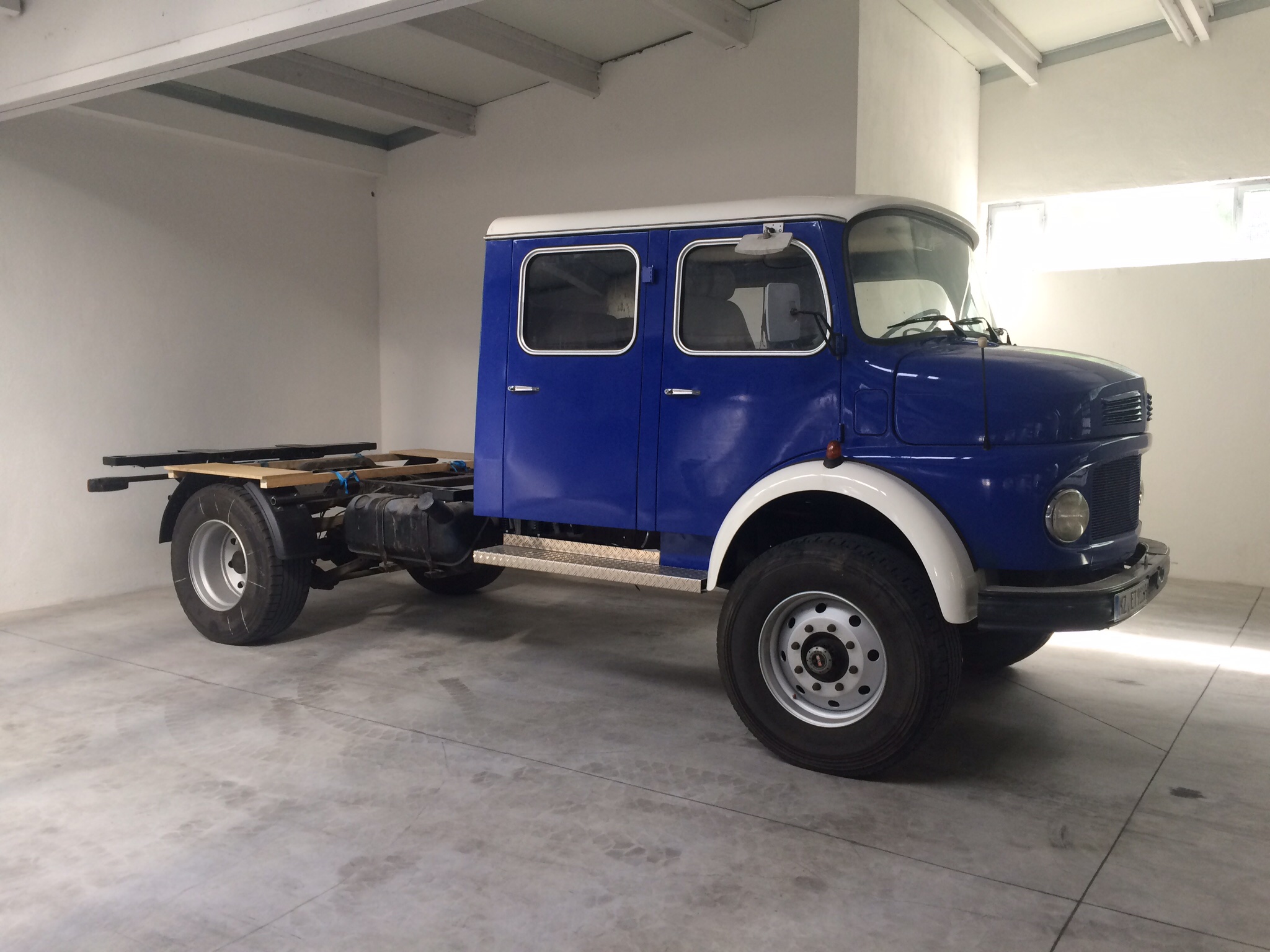

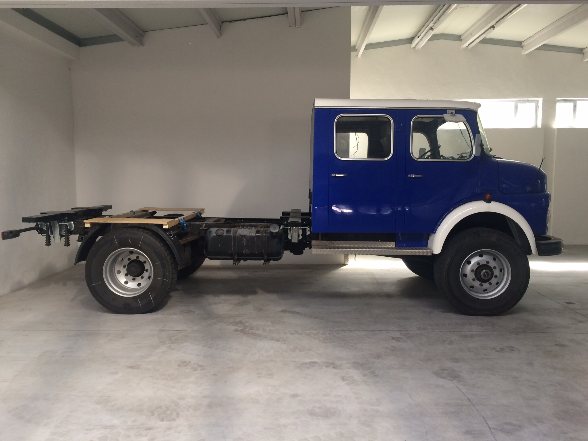

nun ist es soweit, dass wir unser gefährt vorstellen dürfen. Man redet ja bekanntlich nicht über ungelegte Eier ;-)
Wir haben einen LA911-B-lau THW/ lange Doka,4,2m, 7,49T, lange Achsen,2 Sperren und seit heute 385/65 R22,5...YES
sind zwar gegenüber meinen 12.00-20 härter aber, mal von der Hammeroptik abgesehen, eine Laufruhe...ein Traum!
Der Wagen ist techn. einwandfrei und auch so bei der H-Zulassung gewertet worden. Im Allgemeinen
ist der Wagen tech. in einem Topzustand bis auf die Karroserie (Tür-Unterkannten/Kotflügel müssen neue gemacht werden). Nachträglich (sehr lange her) wurden dem Wagen ein Turbo, Verst. Getriebe, Handbremse (PKW) E-Tacho,Freilaufnarben und noch andere Detail, spendiert.
Das beste ist jedoch der Motor,der hat bis jetzt jeden total begeistert, sogar die erfahrensten Zweifler ;-) Zitat: " springt sofort an, zieht wie Sau, und rußt nicht" :-)
Ja, das einzig Negative war.....die angeblich nicht existierende DIESELPEST.....nicht schön, nicht ratsam und nicht zu empfehlen!
Wir haben uns für eine Doka entschieden wegen der Kinder (0.3 /6 Jahre) und 1+ unverzichtbaren Person (Schleudersitz geplant ;-)) = 5-Personen.
Geplant/Gekauft ist ein D.-Schelter, welcher auf 4250x2400xca.2400 verändert wird um ausreichend Platz zu bieten.
Um die 4250länge realisieren zu können, muss die lange Doka auf ein verträgliches Maß gekürzt werden. Theoretisch wären
(4 Türen) -900mm möglich (ca. kurze Doka). Allerdings sind die Maße unwichtig hinsichtlich dem Platzbedarf für die Insassen auf den hinteren Reihen. Habe mir jetzt einen Grammer und ISRI Luftsitz besorgt, um den "optimalsten" Platzbedarf zu ermitteln.
Im Wesentlichen ist die Begrenzung der hinteren Sitze abhängig von der Bein/Fussfreiheit nach vorn und von der Lehnenneigung nach hinten abhängig. Was erheblich stört ist die Quertraverse im Innenraum der Doka, welche wie ich gesehen habe auf die Hälfte reduzieren lässt, wenn die Sitzboxen verschwinden.
Jetzt ist die Frage, erfahrungsgemäß bei kurzer Doka, wie der Platz mit Einzelsitzen auf den hinteren Reihen ausfällt ?

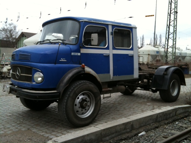

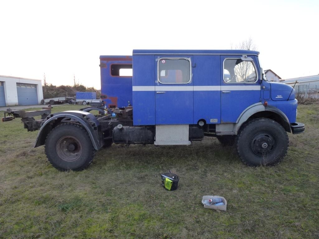

Mathias (nicht mehr hier aktiv) hat einmal für Geishardt eine lange Doka auf LAF1113B gekürzt. Allerdings meine ich mich zu erinnern, daß die hinteren Türen dabei mit entfernt wurden. Wenn Dir diese Info trotzdem weiterhilft, kontaktiere den Bernd (Geishardt) doch mal.
Re: Kurzhaber, Erfahrung hintere Sitzreihe mit kurzer Doka
Hallo Sacha,
Pjotr hat eine lange Doka gekürzt, allerdings um die hinteren Türen. Hat er sehr schön auf seiner HP dokumentiert.
http://www.hansfidom.nl/hansfidom.nl/1113/

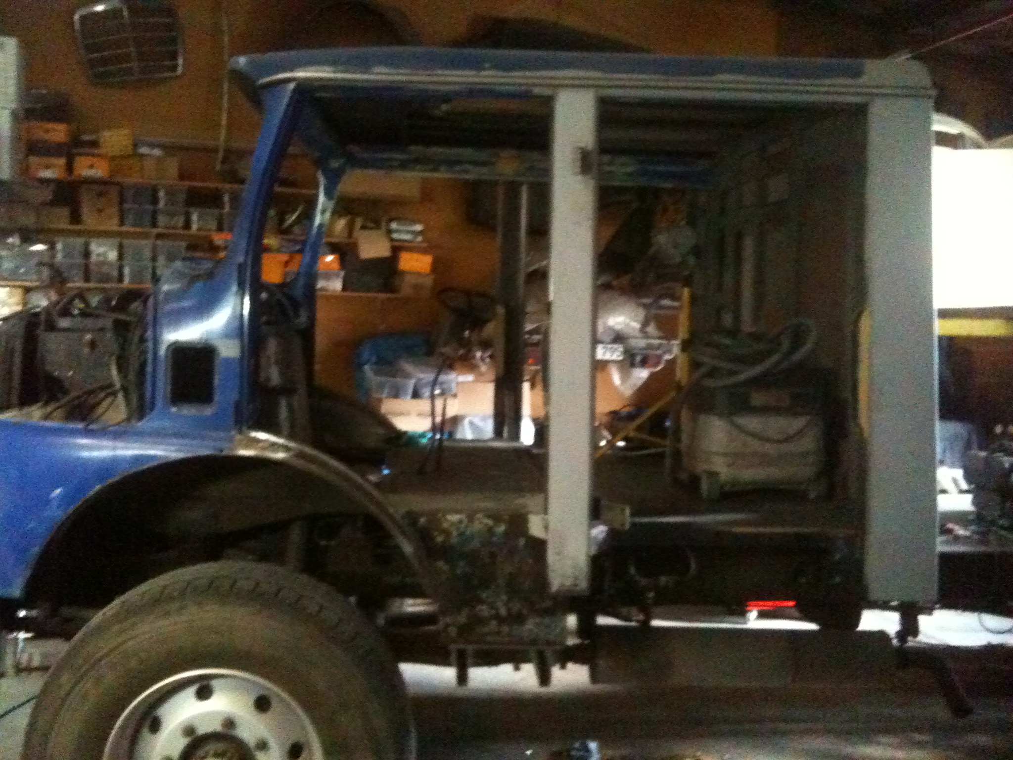

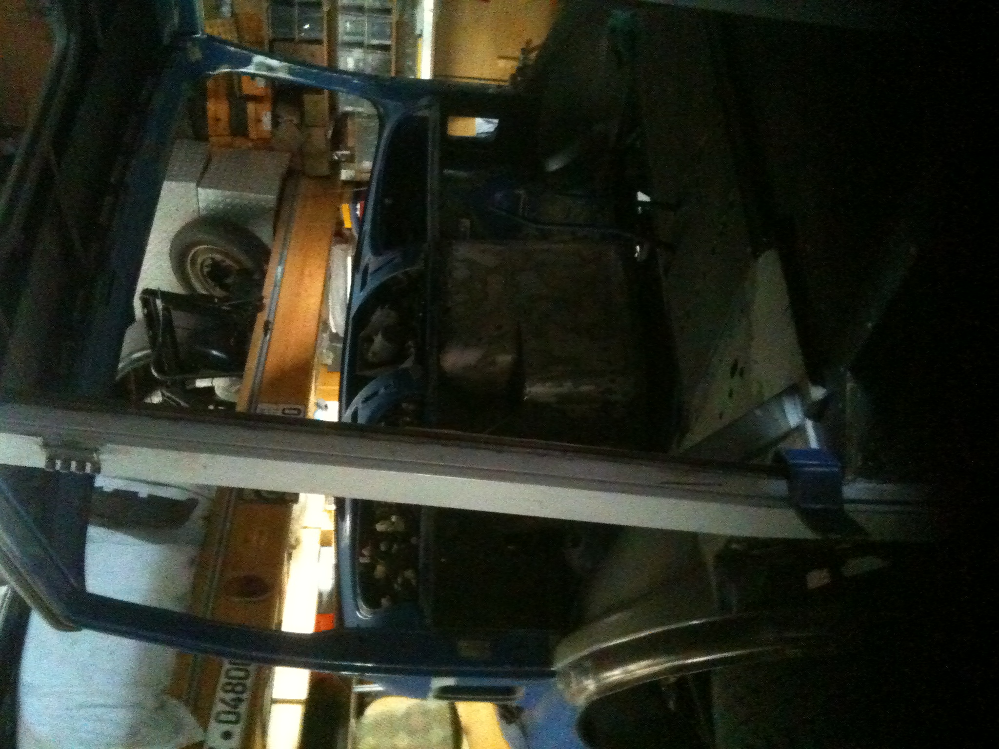

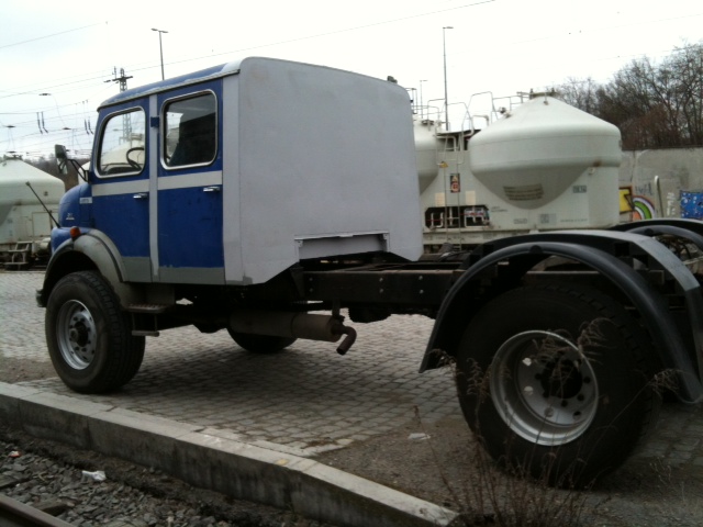

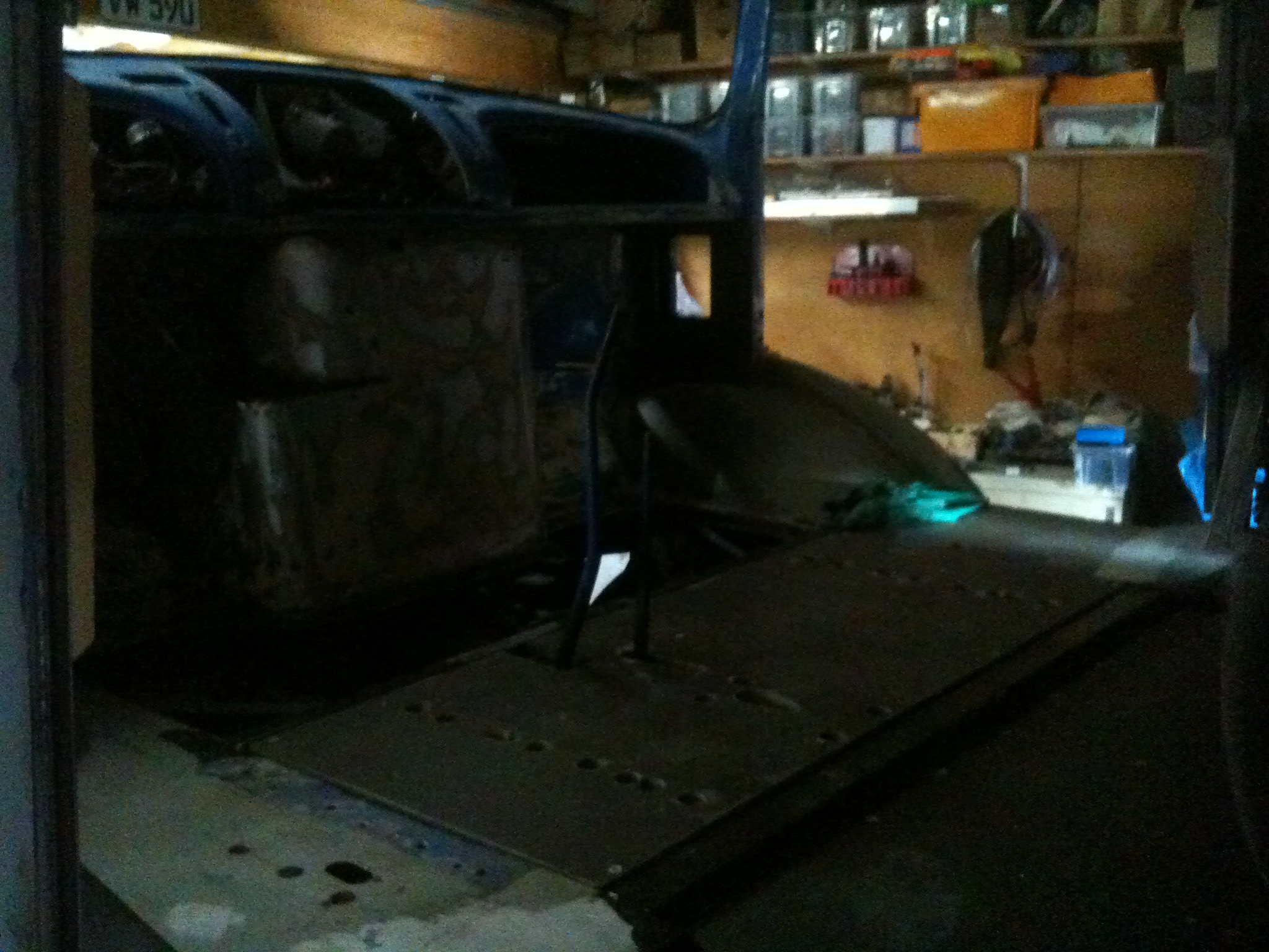

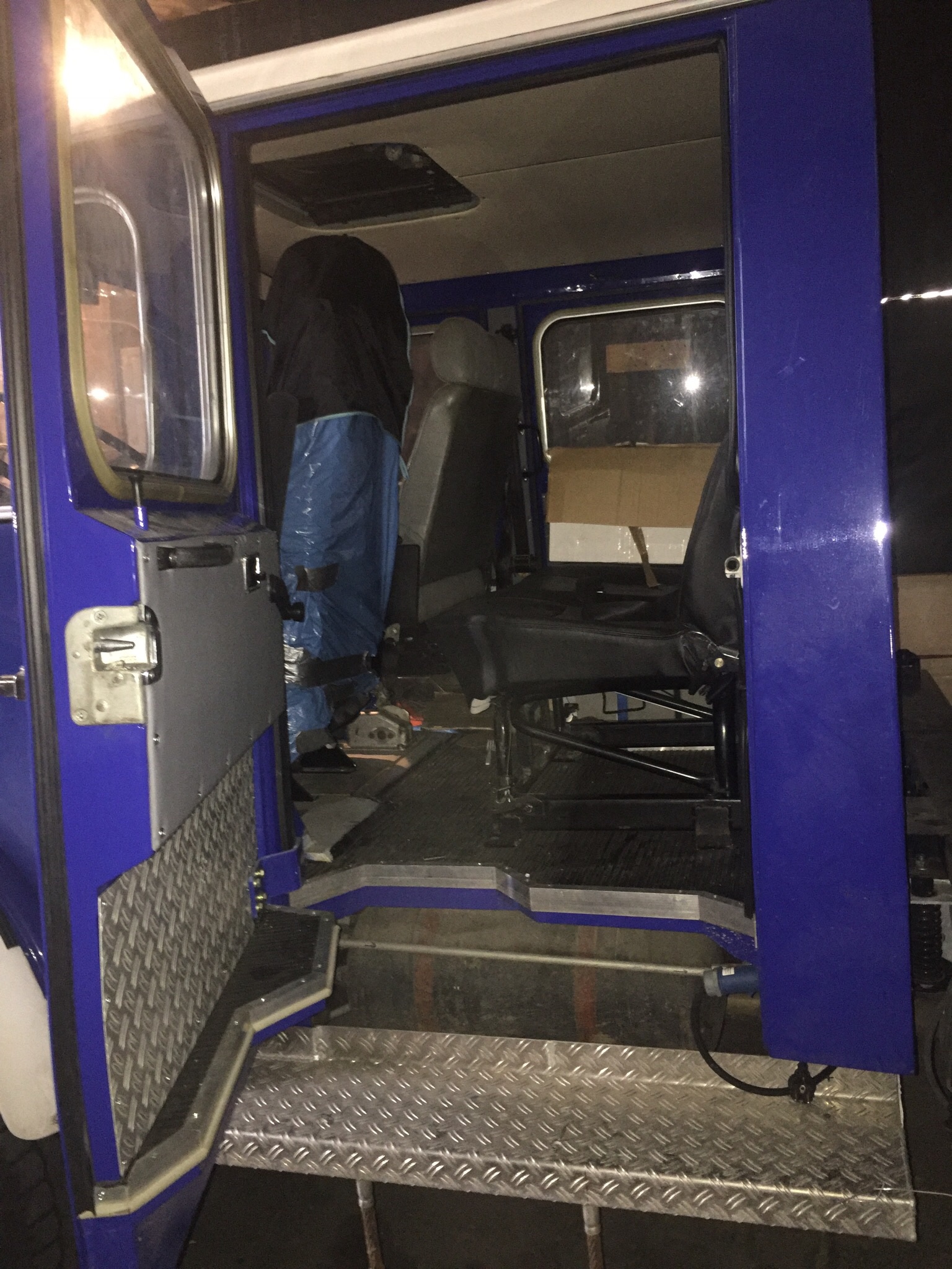

Danke für die Info.
Habe bereits angefangen die Sitzboxen, sowie den Querträger,
zu entfernen. Arbeite mich durch die Schichten des Trägers.
Analog Prix, habe ich auch die mittlere Kabinenaufnahme entfernt. Irgendwie
macht das Ding keinen Sinn !:dry: zumal meine hinteren Befestigungen wesentlich mehr
Verschränkung zulassen, als es die Mittleren jeweils zulassen würden.
Ich bin zwar noch nicht fertig, aber der Aufwand scheint doch nicht so groß zu sein, obwohl das dies
noch keiner zuvor gemacht haben soll ?
Plan ist die hinteren Türen direkt an die Vordertür anzuschlagen. Durch Verlegung des nach
innenstehenden Querträger unter den Boden, kann die hintere Sitzreihe nach vorn geschoben
werden um den Platz so gut wie möglich auszunutzen (4250 Koffer)
Ich hatte gehofft, ein wenig Anregung bzw. mal andere Ansätze/Umsetzung zu sehen.
Muss das Rad ja nicht neu erfinden
Wenn jemand noch was weiß, Informationen, her damit.
Danke, Gruss Sascha

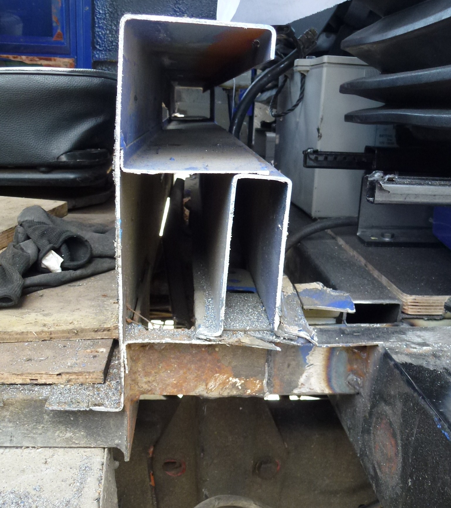

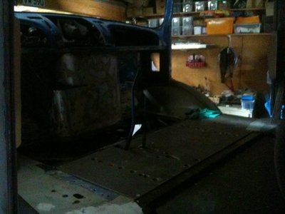

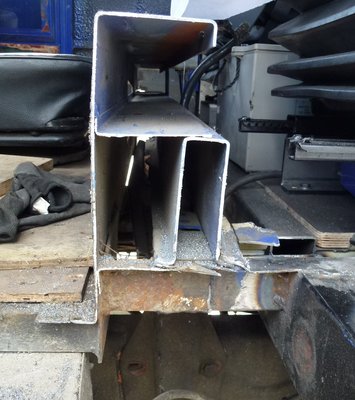

sascha71 hat geschrieben: Analog zu Pirx habe auch ich die mittlere Kabinenaufnahme entfernt.
Irgendwie macht das Ding keinen Sinn! Zumal meine hinteren Befestigungen wesentlich mehr
Verschränkung zulassen; als es die Mittleren jeweils zulassen würden.
Ich muss meine Aussage leider korrigieren. In meinem Fall geht die Quertraverse komplett bis zu den Außenwänden. Allerdings ohne, daß diese massiv angebunden sind. Da ich das Ganze nun aufgeschnitten habe, scheint die Funktion der Traverse relativ klar.
Die Originalkabine ist fest an den bekannten Aufnahmen mit dem Fahrgestell fixiert. Der zusätzlich/nachträgliche Aufbau ist biegeweich (Scharnier) an die Originalkabine aufgelegt/angebunden.
Würde man theoret. das mittlere Lager entfernen, so würde ohne Seitenwände/Dach der Boden zusammenklappen. D.h. das beim Weglassen/Entfernen der Auflage alle Kräfte über Seitenwände/Dach geleitet werden würden.
Allerdings muss man sagen, dass Boden/Seitenwände/Dach einen riesen Querschnitt ergeben, ob dieser aber auf Dauer/Einsatzbedingung nicht irgenwann ermüdet (Türausschnitt), ist schwer zu sagen.
Bezüglich des Bildanhangs: Die Verlängerung des Längsträgers zum angesetzten "doppelt L-Profil" ist lediglich ein 3mm starkes Blech / vertikaler Querträger = Original
Gruss Sascha
- Beiträge: 17933
Hallo Sascha!
Ihr habt eine THW-Doka (vermutlich von Wackenhut gebaut?) und unsere Doka stammt von Ziegler. Ich hatte damals schon in meinem Beitrag zur Entfernung des Trägers mehrmals sehr deutlich auf das Risiko hingewiesen:
undPirx hat geschrieben:Naja,sutter115 hat geschrieben: Dann werd ich die wohl auch mal raus schmeißen...
mfg Manuel
für unsere Doka mit unserer Lagerung drunter und unserem Doka-Unterbau kann ich das für mich entscheiden, den Querträger auszubauen.
Ob Deine Doka den gleichen Unterbau hat? Auf Deinem Foto sieht es so aus, als ob das Gerippe unter dem hinteren Teil der Doka aus 40x40-Stahlrohr besteht. Bei uns ist das mehr, ich meine 60x40. Außerdem hat doch auf Deinem Bild trotz der Gummilager Deine hintere Doka-Lagerung mit der Schraubenfeder ungefähr so viel Federweg wie unsere nach dem Umbau auch haben wird?
Also nur weil ich bei unserer Feuerwehr den Querträger rausschmeiße, muß das noch lange nicht bei Dir auch passen!
Jetzt ist das Kind aber schon in den Brunnen gefallen. Also mußt Du nun die Langsträger unter der Doppelkabine durch etwas wesentlich Stabileres ersetzen (bei uns Rechteckrohr ca. 60x40 mm) und diese auch sehr stabil an die originalen vorderen Fahrerhaus-Längsträger anbinden. Einen anderen Weg sehe ich im Moment nicht.Pirx hat geschrieben:Hallo Doppelkabinen-Umbauplaner!
Ich habe das Gefühl, ich muß das nochmal ganz sorgfältig erklären. Sonst denkt anscheinend jeder "Der Pirx wird das schon richtig machen, also mach ich das genauso!"
- ich finde die oben geäußerte Idee sehr gut, die Gummilager in der Mitte der Doka so umzubauen, daß sie bei normaler Fahrt nur aufliegen, aber bei Verschränkung abheben können.
- bei uns geht das nicht, da der Querträger, in dem die Gummilager befestigt sind, komplett entfernt werden muß.
- Risiko dabei ist, daß der Unterbau der Doka nun nicht mehr an 6 Stellen (2x vorn, 2x mitte, 2x hinten), sondern nur noch an 4 Stellen (ganz vorne und ganz hinten) unterstützt wird. Ich habe mir das intensiv angeschaut und bin zu dem Schluß gekommen, daß es halten wird. Das kann aber auch falsch sein. Man wird sehen ...
- wie man im Thread erkennen kann, sind äußerlich und vom Baujahr ähnliche Fahrzeuge hinsichtlich der Lagerung und des Doka-Unterbaus ganz verschieden aufgebaut. Was beim einen paßt, muß nicht für den anderen taugen!
Hallo Jörg,
......verstehe ich, das würde höchstwahrscheinlich das Fass zum Überlaufen bringen ;-))
Zur Not kann ich dir noch ein paar Löcher in die Platte bohren.
Hier noch die Bilder vom Umbau:
Gruss Sascha
P.S. Wie siehts bei Dir aus?
Gruss Sascha
Habedere,
boah ey, so schaut die Kabine richtig schön stimmig aus.

es ist mal wieder Zeit für ein kurzes Update.
Ich hatte aus Versehen meine Windschutzscheibe gehimmelt. Bei der Suche nach einer neuen Scheibe
hatte ich Kontakt zu anderen Leidensgenossen, welche mich dann auf meinen defekten Scheibenrahmen
aufmerksam gemacht haben. Witzigerweise war das auch die Lösung für mein kleines Wasserproblem.
Bedingt durch die Reparatur am Scheibenrahmen und diverser anderer Kleinigkeiten habe ich mich jetzt dazu
entschlossen, gleich zu lackieren, anstatt 2x zu zerlegen, zusammenzubauen ......usw
Geplant ist innen zu lackieren, zusammenbauen während es außen weiter geht, damit der Wagen wieder bewegt werden kann.
Dach, Haube, Maske, Türen.......usw. sind dann später dran.
Mal sehen, ob wir es zum Willys Treffen schaffen....man muss sich ja Ziele setzen, um weiter zu kommen ;-)
Gruß Sascha
um das Thema abzuschliessen: Doka kürzen auf Maß X in Abhängigkeit/Platzbedarf, der hinteren Sitzreihe und Einstieg.
Von der vorderen Türfuge / A-Säulenfuge (Mitte VA) bis zur Rückwand sind es 2000mm.
Die hintere Tür ist um max. nach vorne geschoben, um den Einstieg zu verbessern, Begrenzung ist das innenliegene (ausdrehende) Scharnier.
- franz_appa
- Beiträge: 4672
- Wohnort: Bendorf
Hi Sascha
Haste den jetzt im Wohnzimmer stehen?
Sieht - gelinde gesagt - geil aus !!
Als wenn es schon immer so gewesen wäre.
Und ganz oben finde ich noch ein Foto von unserem Koffer
