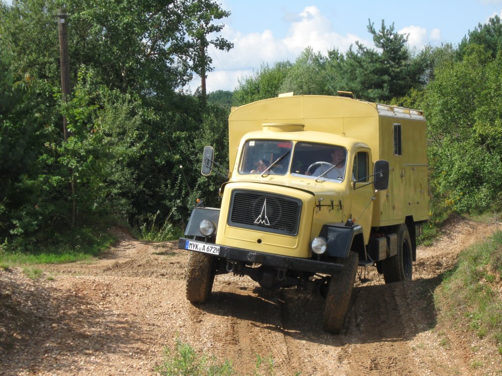

du meinst die sechs gummihalterungen, die deine Haube zuhält - gehe ich mal von aus.
1. Ursache: du hast die falschen, also zu kurze Gummies .
2. Urschae: du verschränkst die Kiste mit geschlossenen Gummies, d.h. bei Geländefahrt die Gummies aufmachen. (s. Foto, da sind die gummies auf, aber falsch herum verbaut
3. Ursache: es war schon mal jemand dran und hat den Abstand der Halterungern verändert, was dann logischerweise auf nummer 1 zurückführt.
Fester Verschluss würde ich nicht machen, da auch bei normaler Straßenfahrt die Haube arbeitet, irgendwann reien die ab und die Haube geht fliegen.

Jepp, genau die meine ich.
Also die Gummis passen schon würde ich sagen. Da ist beim zumachen ein bisschen Druck nötig, nicht mehr, so wie sichs gehört.
Ins Gelände hab ich den Dicken noch nicht gelassen, der hat bis jetzt maximal nen Feldweg gesehen.
Das mit den Halterungen ist ein guter Tipp, da werd ich mal nachschauen.
Mir sind jetzt nach dem Winter drei von den Dingern an der dünnsten Stelle abgerissen, wobei ich aber nicht weiss wie alt die waren. Die gabs schon vor mir an dem Wagen. Na ums tauschen werd ich wohl eh nicht rumkommen
